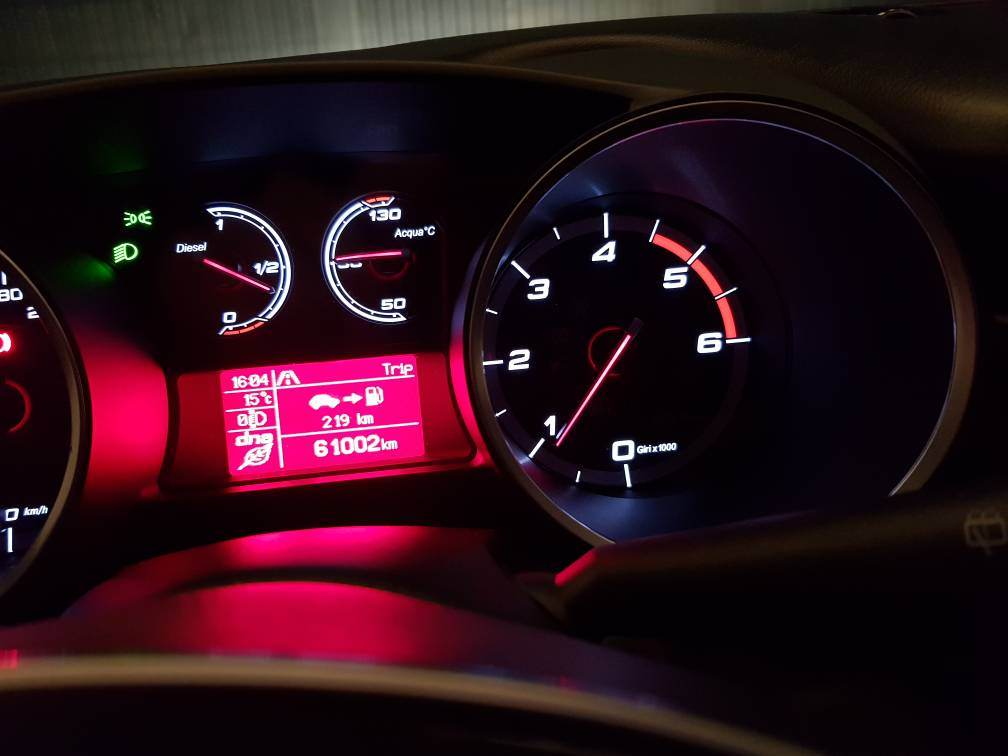

Con questa situazione di fermo stanno morendo un sacco di batterie , leggendo un po' i vari commenti volevo cercare di dirvi che una batteria da 12 volt se la testate buona o andata vi darà sempre circa 12,3 12,5 volt vi potrebbe dare 9 volt se ha un guasto interno ma in rari casi , in realtà per testare la batteria dovete fare un test specifico che misura gli en e testa l' efficenza della stessa. Mi capita spesso di batterie che accendono la vettura , ma come non funziona lo start e stop se le provi sono da sostituire. Il fatto che non funzioni e il minimo abbia iniziato a variare potrebbe indicare un malfunzionamento nella batteria e il sensore citato invii un segnale in centralina che va a compensare il regime minimo .
20191213_132852-jpg.197920
è una leggera differenza,diciamo che potrebbe riassestarsi,ma di solito la batteria è l'indiziata principale.
di solito i meccanici hanno sempre una batteria che usano come prova ,potresti chiedere al tuo di farti mettere una batteria sua che abbia lo stesso amperaggio e vedere se i giri si assestano
Per me la batteria non c'entra nulla, ci sono un sacco di altre variabili "certe" che lo possono influenzare il regime del minimo (temperatura, carburante, fase, strumento etc.), considerando anche che la differenza è veramente minima.
La variazione di giri dovuta alla batteria è fugace, non permane per lungo tempo...
Buonasera ragazzi
ieri ho ripreso la macchina dopo una settimana di fermo e all'accensione il minimo è rimasto leggermente accelerato,non gli ho dato tanto peso perchè ho pensato che fosse fredda ma dopo una 30ina di chilometri e un tratto di autostrada al ritorno a casa stava sempre con la lancetta accelerata. Stamattina l'ho ripresa e stesso discorso la lancetta sta fissa così e ho notato anche che lo start & stop non entra più. Ho pensato alla batteria potrebbe dare questi problemi? ah la batteria ha 5 anni e prima che la macchina rimanesse ferma era tutto perfetto
Grazie a chiunque mi possa aiutare
p.s sicuro non è la rigenerazione perchè lo fa sia da fredda che da calda e non ho la ventola in funzioneVisualizza allegato 203692
