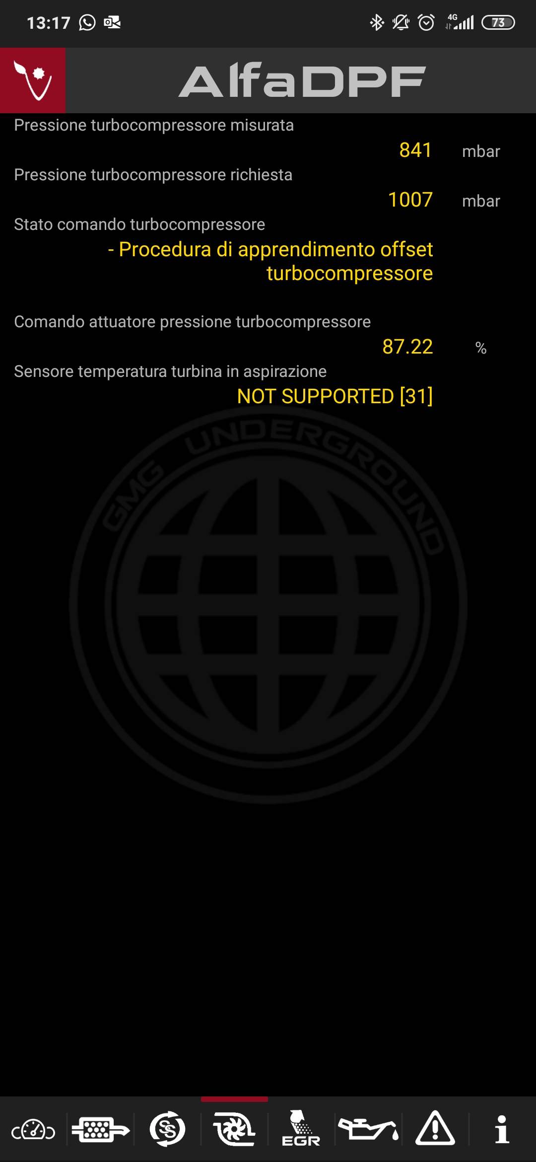

Se ti posso dare un consiglio..falla e non ci stare a pensare..pure io avevo mille dubbi prima e temporeggiavo inutilmente..ma.adesso sono pienamente soddisfatto..e in più ti do un altra chicca. Acquista l app alfaDPF..

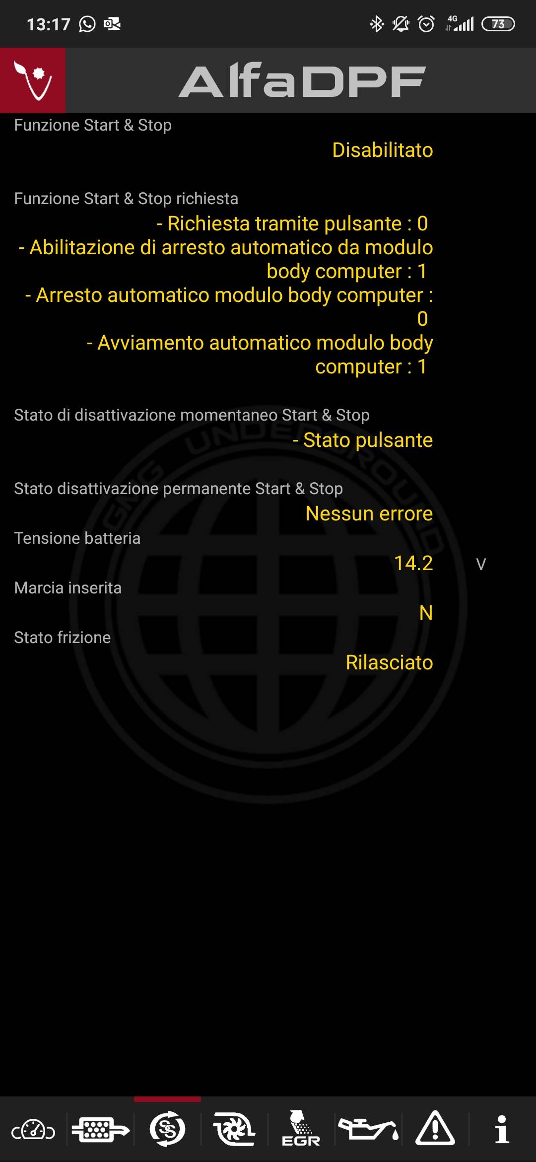

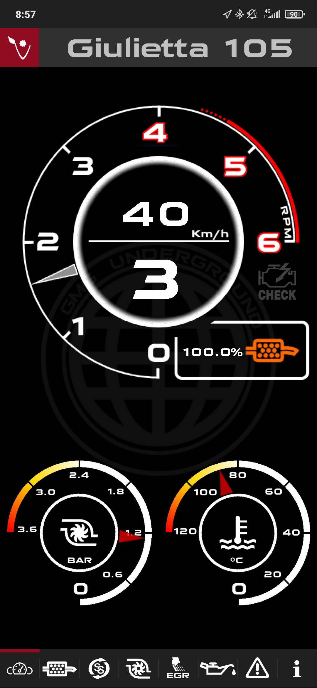

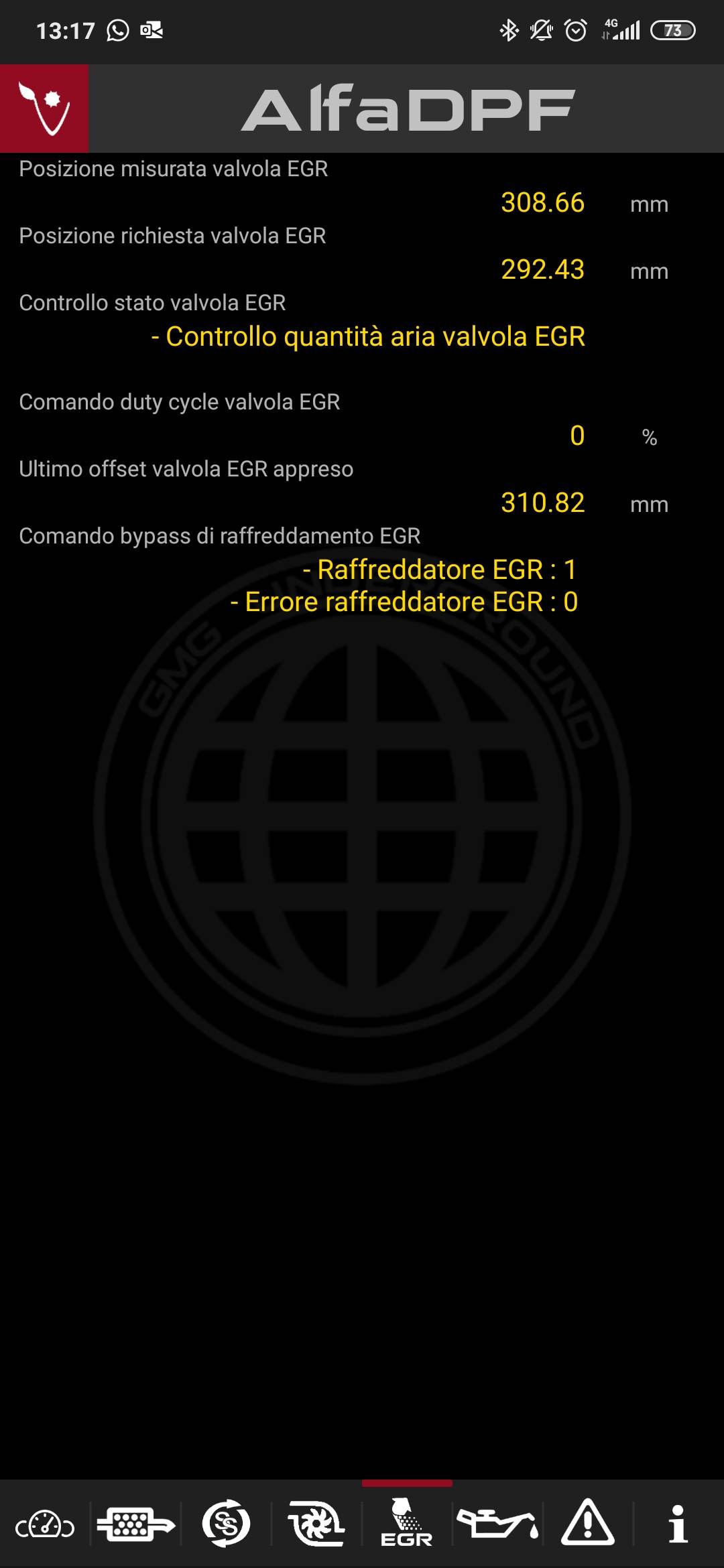

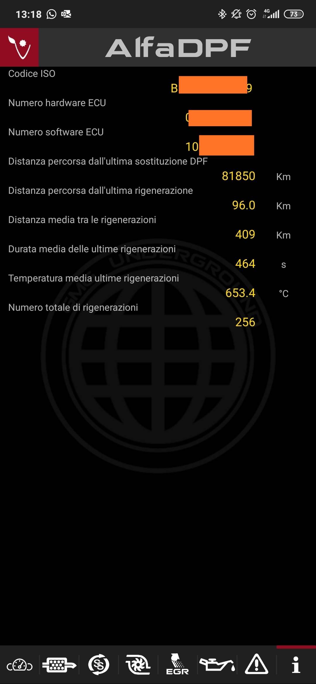

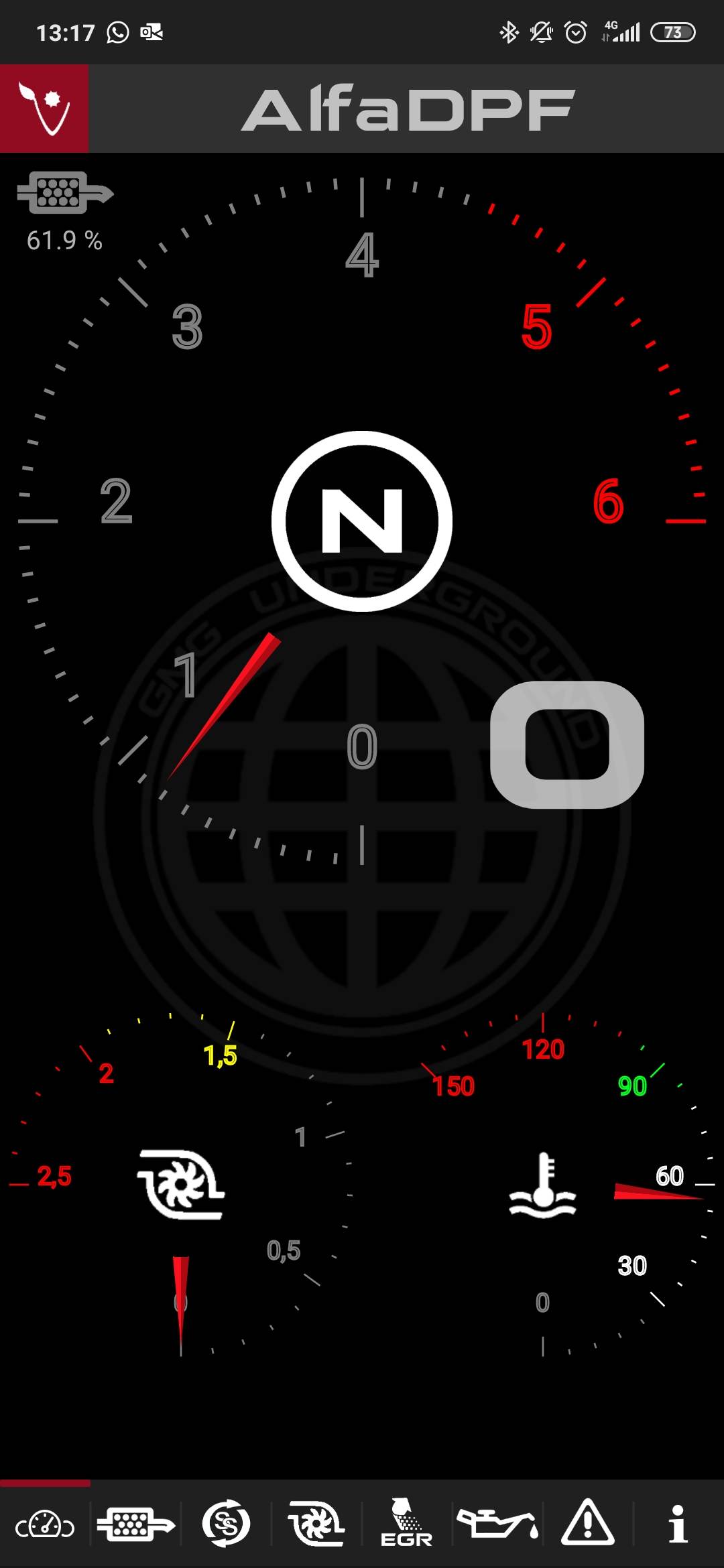

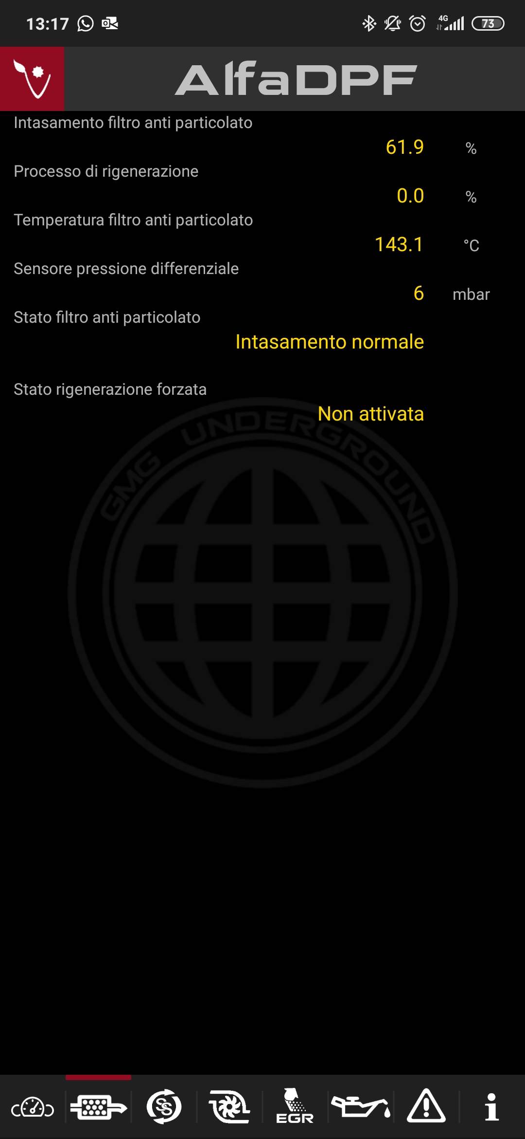

Sì esatto..stato dpf ma non solo. Ti allego due immagini.
