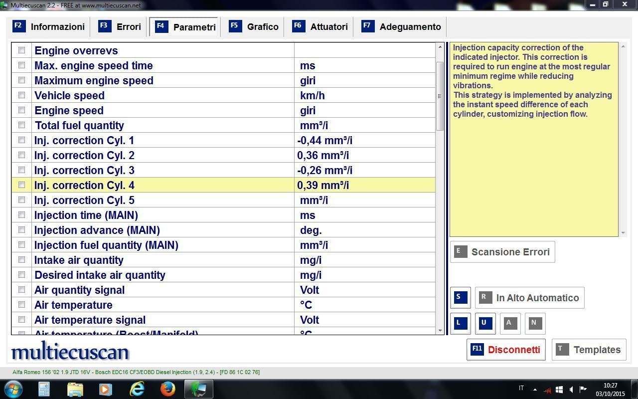

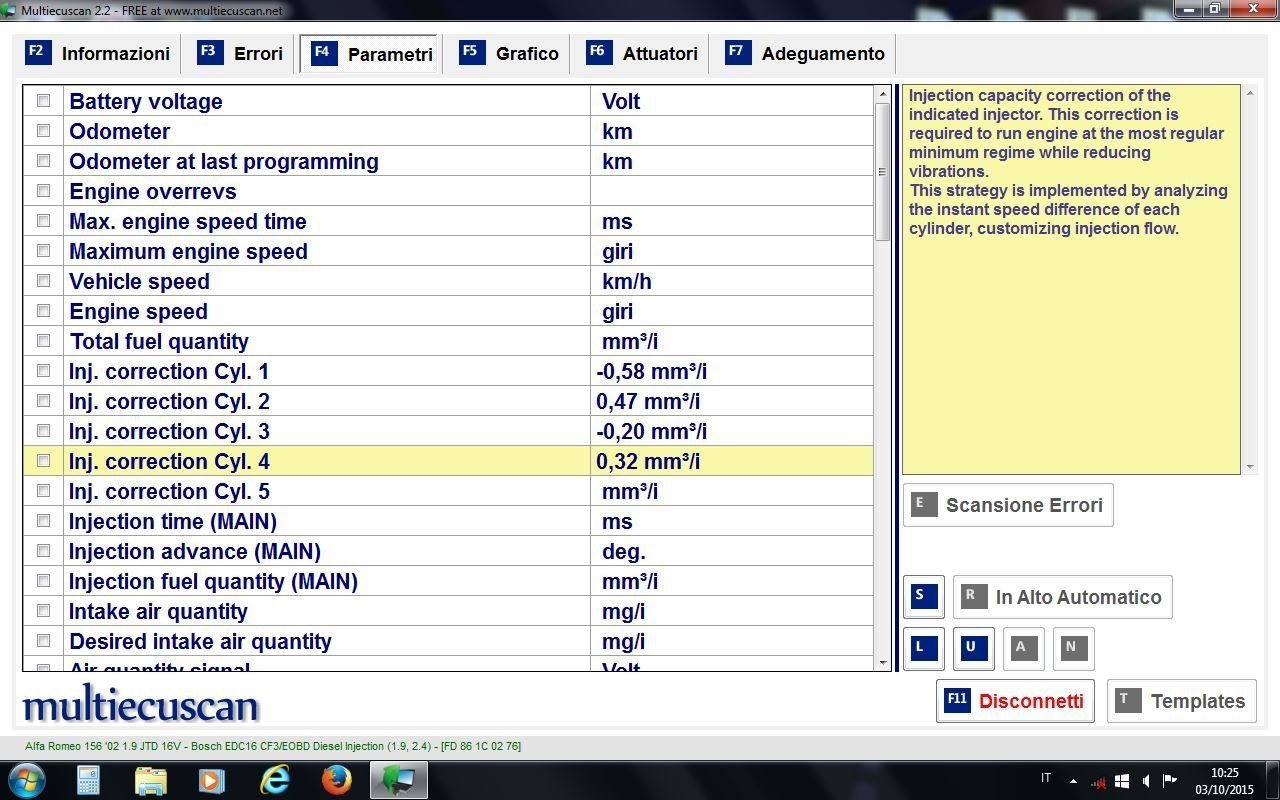

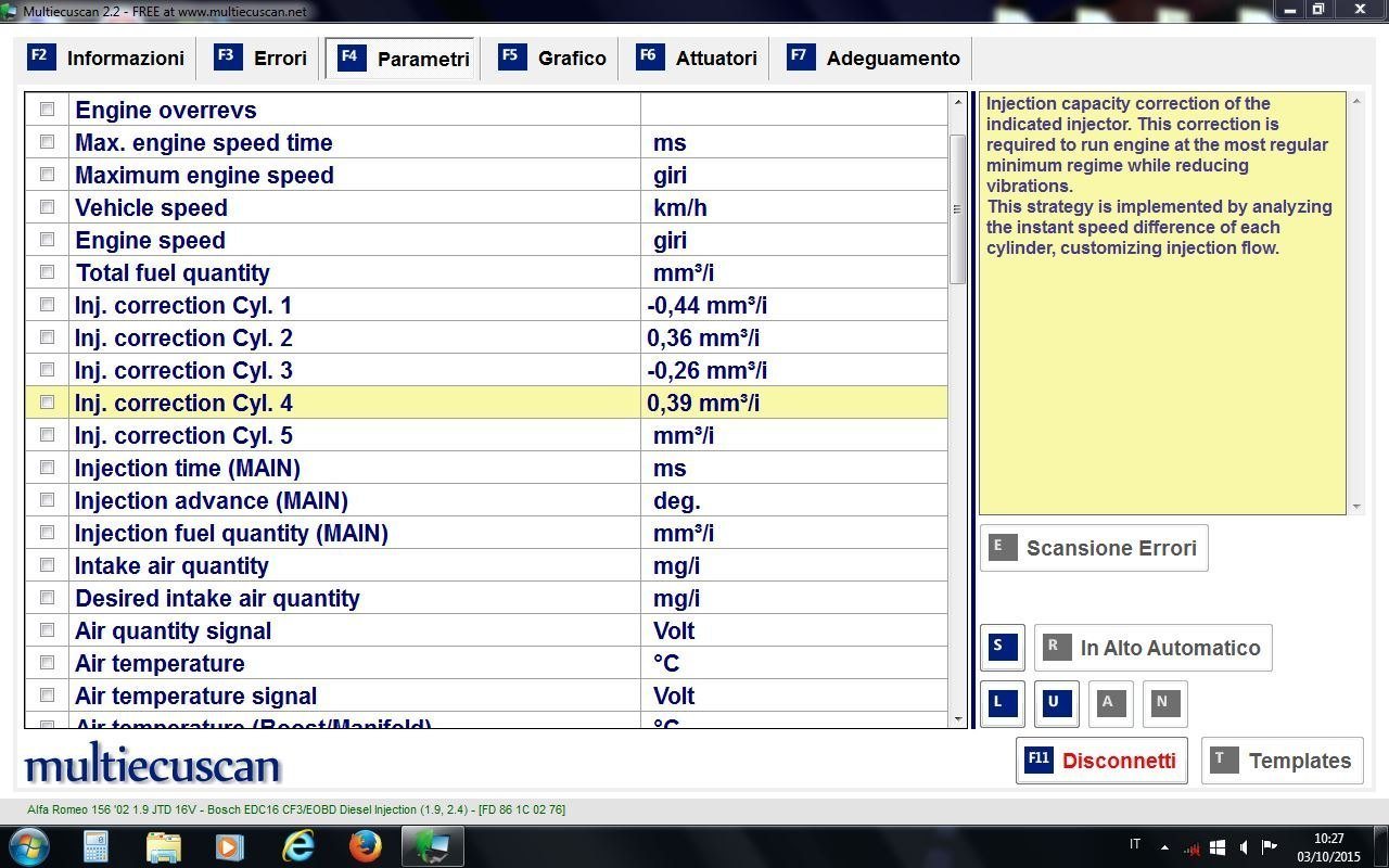

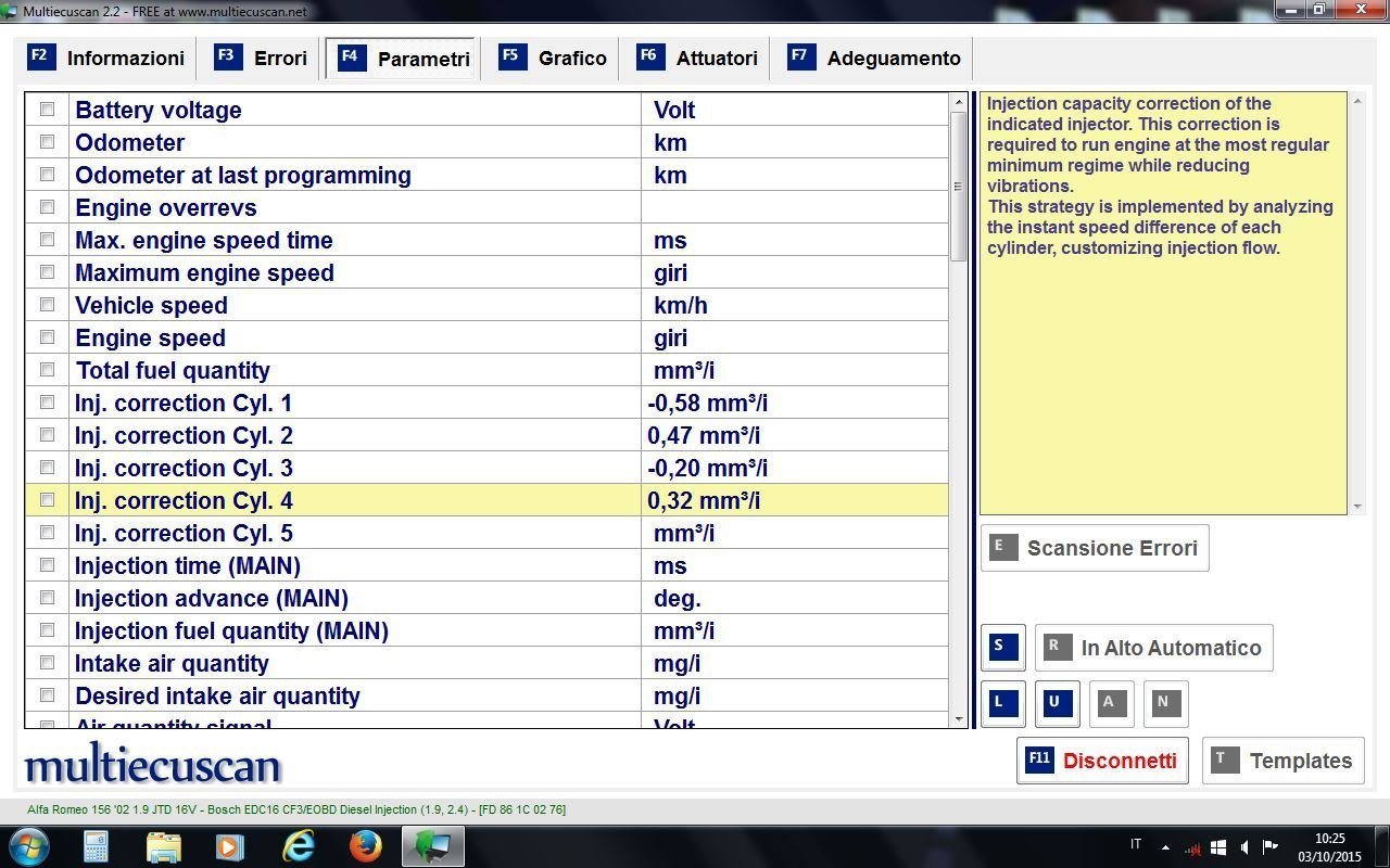

Adesso vi allego diagnosi fatta ieri per la correzione iniettori a 2000 e 3000 giri.
    182.8 KB · Visualizzazioni: 317

Un primo check abbastanza veloce ed economico puoi farlo sui connettori degli iniettori.. A lungo andare si ossidano o si bruciano proprio.. Con un tester controlla che i valori siano simili per tutti..
Se riesci, vai in in centro Bosch e fai anche un test "correzione iniettori" per vedere se qualcuno è alla frutta o magari è tappato.. ;)
Se lo avevi anche prima della mappatura, magari quest'ultima l'ha solo accentuato..
