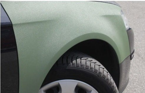

ci provo anche io cambiare quel senzore se ho fato unna spesa con distribuzione centraline e tante altre cose penso che 40 eurini non si osservano sopra la spesa di 300 € che devo fare adesso per il wrapp di questo colore $T2eC16F,!)0E9s37F,-2BRtmmCv-VQ~~60_12.JPG:troll-dance:

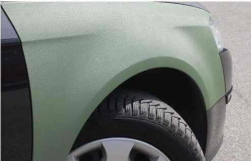

ci provo anche io cambiare quel senzore se ho fato unna spesa con distribuzione centraline e tante altre cose penso che 40 eurini non si osservano sopra la spesa di 300 € che devo fare adesso per il wrapp di questo colore Visualizza allegato 103601:troll-dance:
