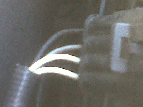

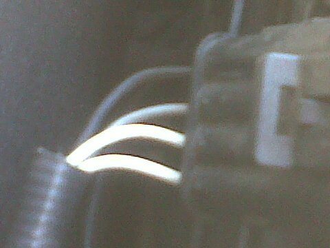

Ecco la foto del mio connettore lambda
Come si puo vedere oltre ai due fili binchi vi è un nero all'altro estremo e subito dopo il grigio
Rettifico pertanto il mio post precedente incui ero quasi certo che fosse il nero la massa ma a quanto pare è il grigio il filo negativo-massa
Invito pertantoi moderatori, se mi è concesso, a rimuovere il mio post precedente di qualche giorno addietro, in quanto non vorrei che qualcuno utilizzasse erroneaVisualizza allegato 97930mente il filo nero a massa che comporterebbe problemi alla centralina

Caro Per ti ringrazio delle foto, ma mi occorre vedere la giunzione sul connettore lambda. Come hai potuto notare dalla mia foto il filo blu non è presente e ripeto, il negativo a detta dell'elettrauto è il grigio.
Ecco dove sta l'arcano sul colore dei fili!
Tu stai guardando il colore dei fili del connettore femmina che parte dalla sonda,noi intendevamo,e la modifica l'abbiamo fatta,al connettore maschio che parte dal motore...
Il post è il n° 655
grazie
Guarda la seconda foto del mio post #581
Ha ragione CristianZio77 stai guardando il connettore della sonda e non quello che viene dalla centralina ;)
La modifica va fatta li.
Ok cari amici, oggi sono andato a guardarmi il connettore lambda che esce da sotto al coprimotore.
In effetti spostando la cuffietta che li protegge i colori sono diversi ed è presente il filo blu al pin 4.
Quando si va ad innestare il connettore, il filo blu, si innesta sul pin corrispondente al filo nero del connettore proveniente dalla lambda.
A questo punto mi vien da pensare che il mio elettrauto con capisca un tubo in quanto alla mia domanda quale fosse il negativo lambda ha affermato con certezza, anche scritta, che il filo di massa è il grigio e non il nero come avete constatato e provato voi.
Menomale che non mi sono fidato di lui.
Non mi rimane che il tester.
saluti
