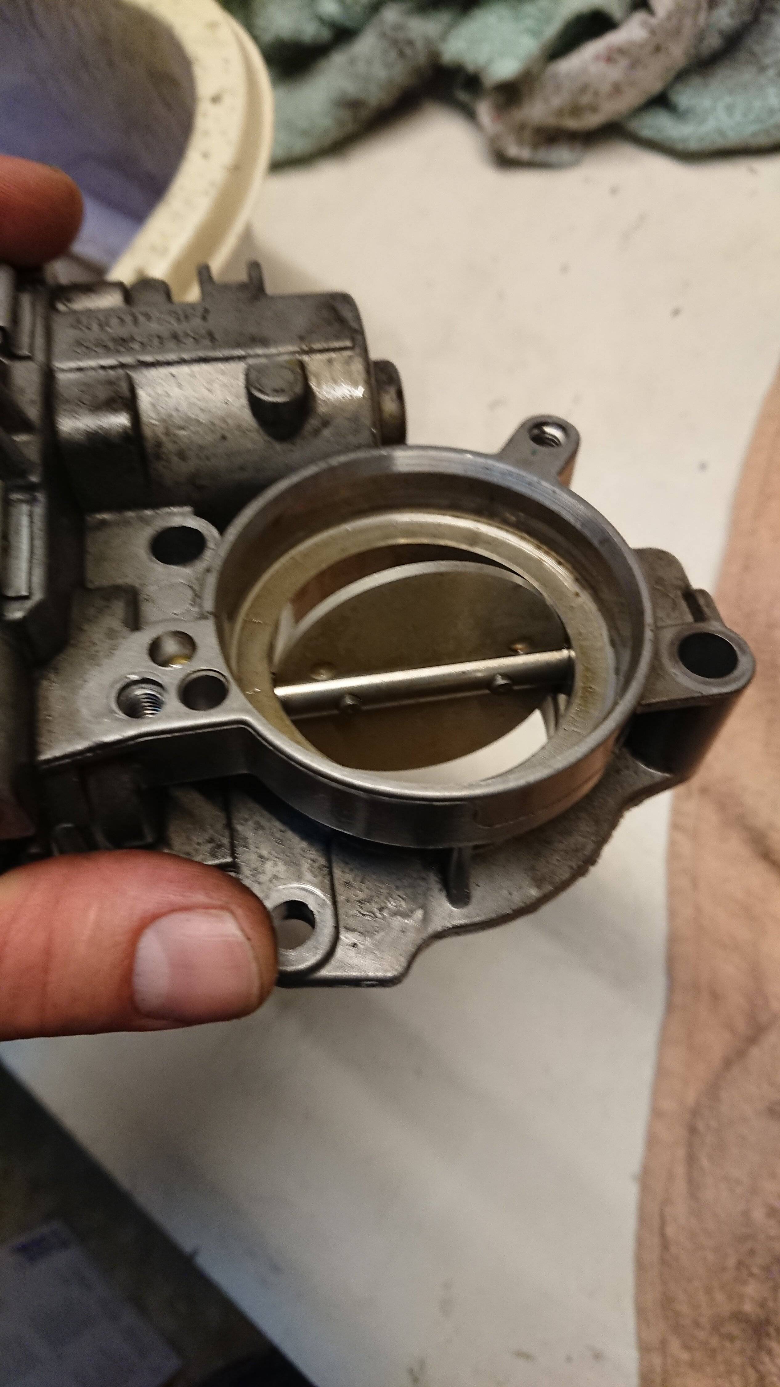

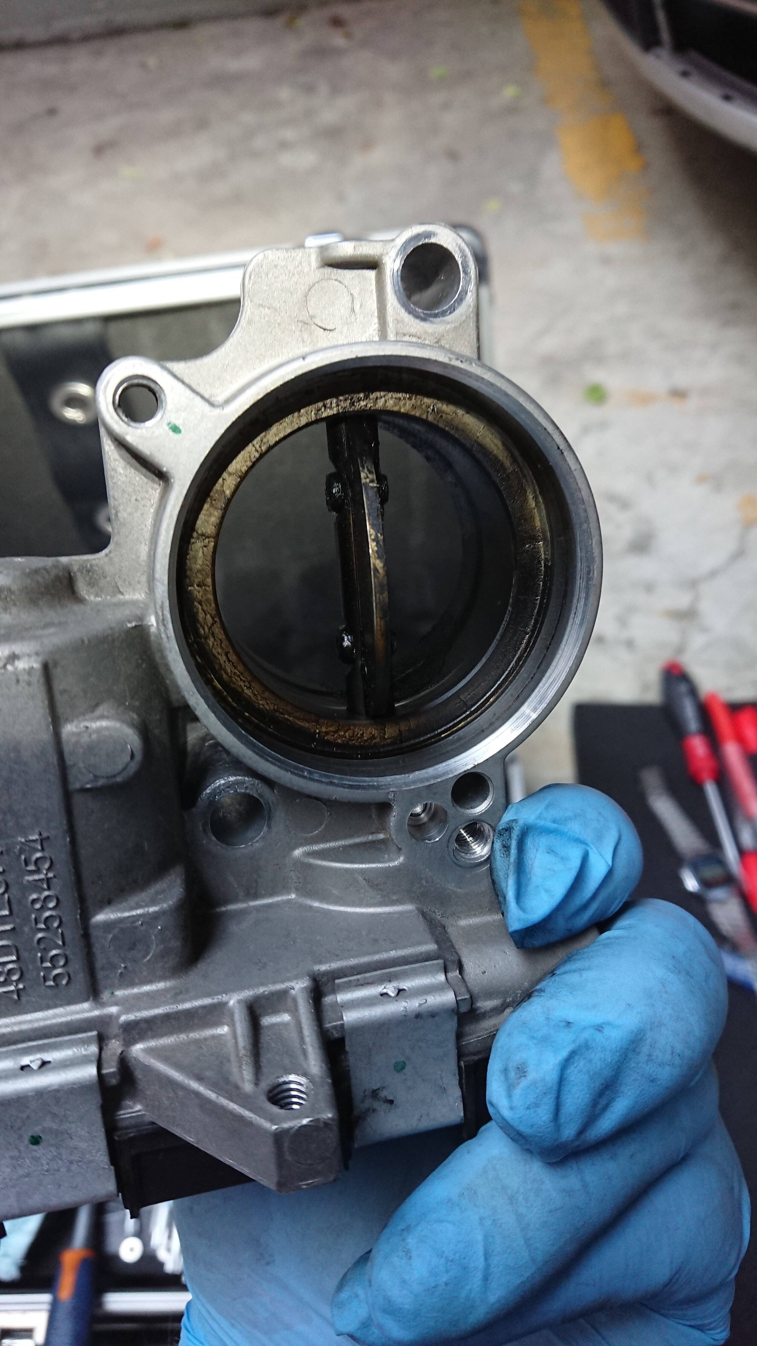

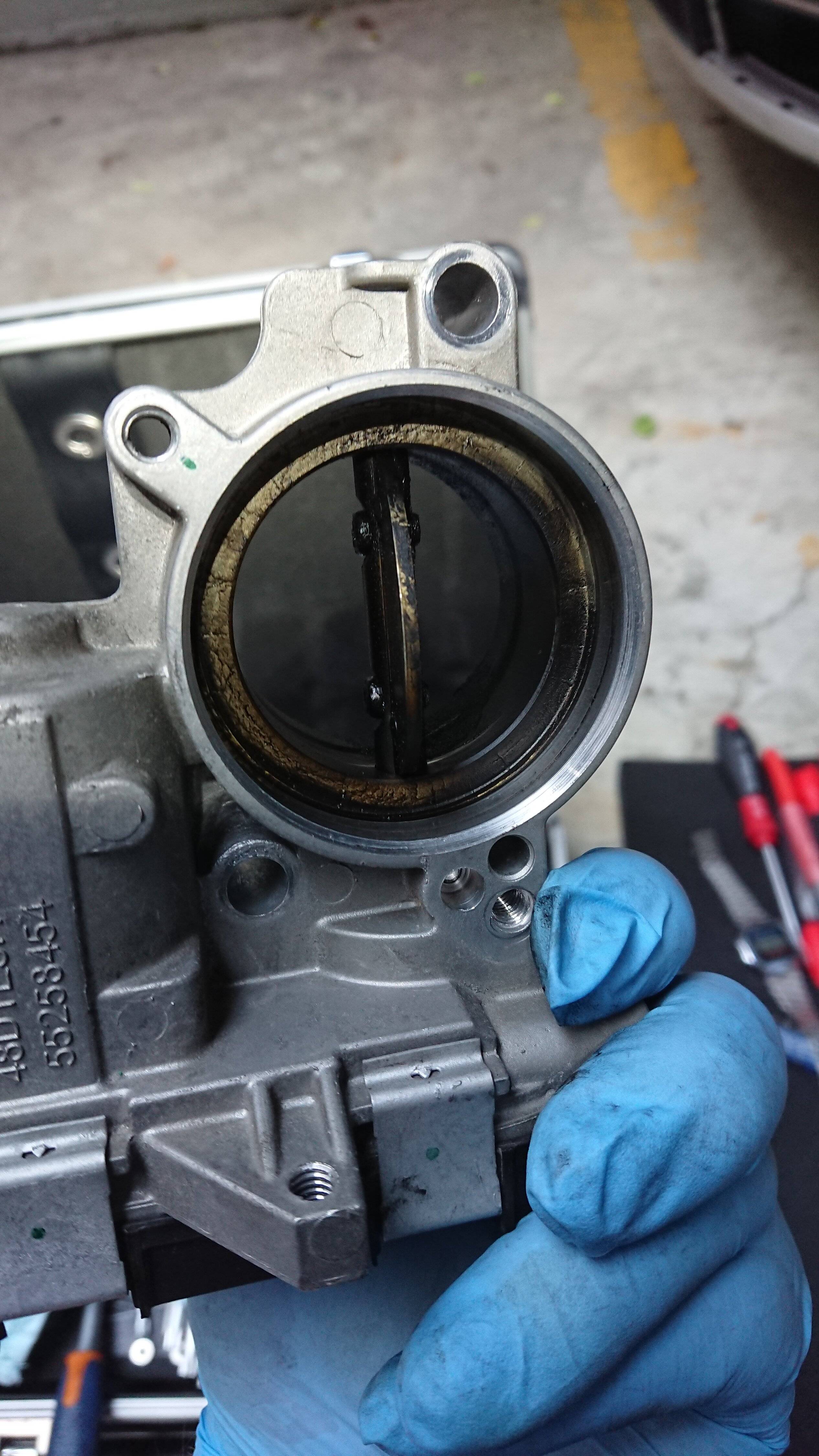

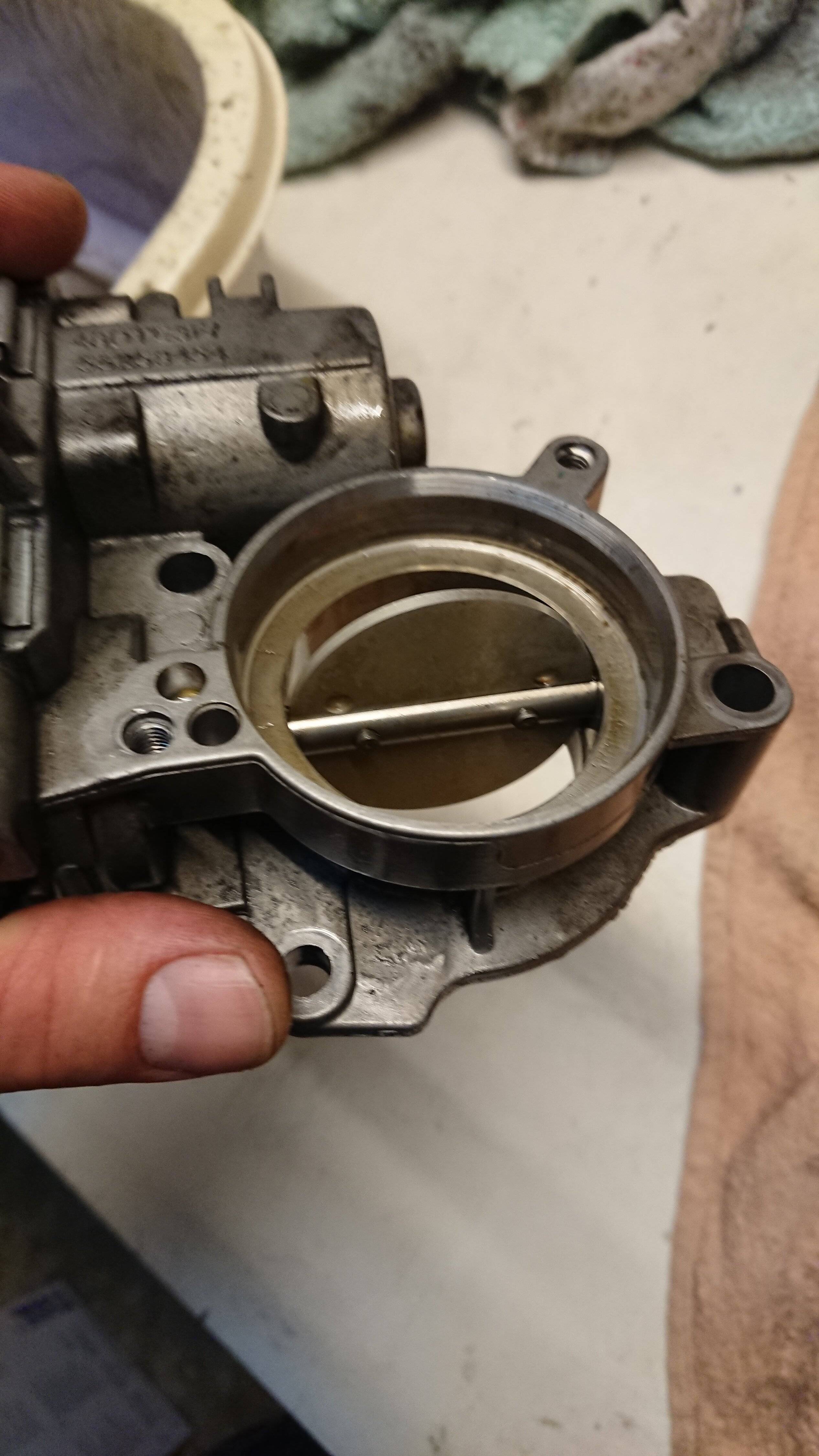

Si diciamo che il corpo farfallato già alle prime due spruzzate è già bello che pulito, insistendo con il prodotto si pulisce la EGR e il collettore fino alla camera di combustione..
Da smontato si fa una pulizia più approfondita, ma devi smontare anche la EGR e fare lo stesso..
