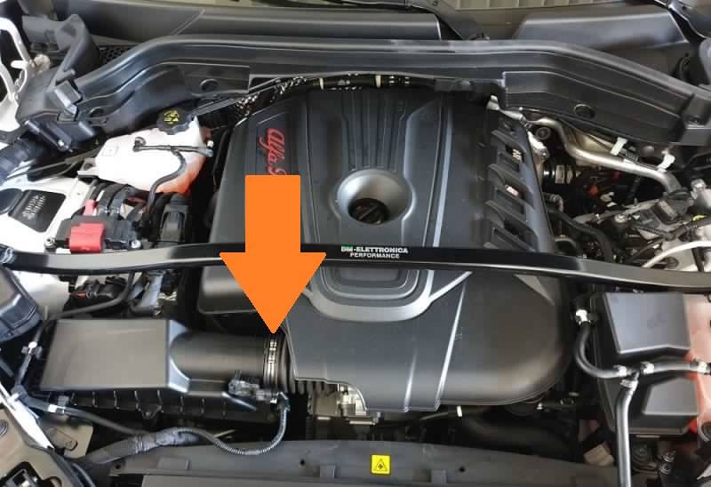

Questo è il motere giulia stelvio, spruzzando dalla freccia è facile, si allenta la fascetta poi si infila il tubetto e si spruzza.

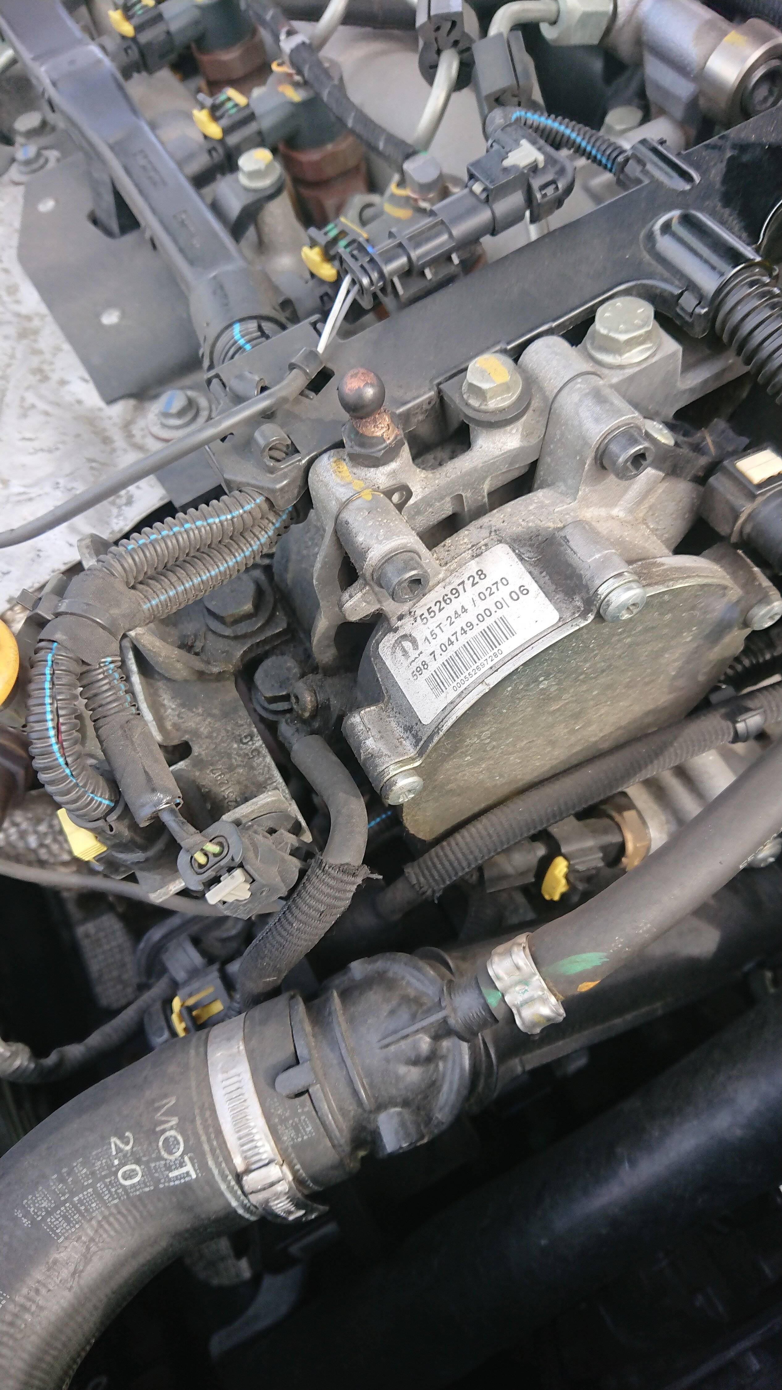

Nel motore della Giulietta sta vicino alla pompa del vuoto il corpo farfallato. Ti ho mandato una foto
quindi da quì va bene? io avevo capito di farlo allentando il manicotto proprio vicino il corpo farfallato.......mi sa che avevo capito male le indcazioni di Rollo38.....
