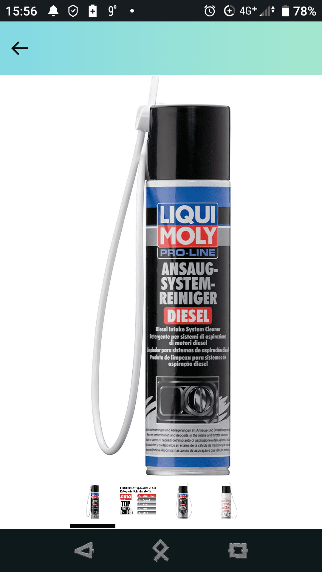

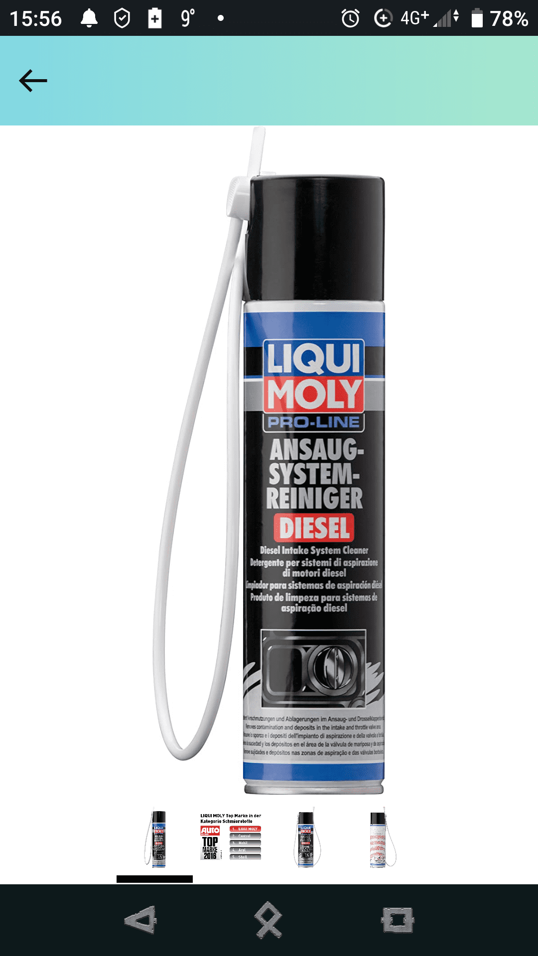

Ill Liqui Moli lo avevo già preso .....perchè credevo che l'intervento non passasse in garanzia...ed invece....!

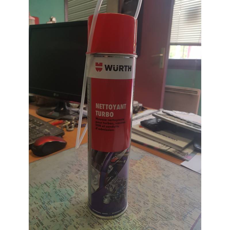

Poi abbiamo prodotti strettamente professionali come la schiuma di wurth 5861015600 che consiglia addirittura di spruzzare direttamente nel collettore a motore caldo e fermo riempiendo il collettore e quindi dopo alcuni minuti far girare il motore a vuoto senza accenderlo per espellere la schiuma residua.
Sono i due estremi della pulizia senza smontare, sinceramente io comincierei spruzzando dopo il debimetro e lascierei la pulizia descritta da wurth al professionista che magari smonta anche le candelette e svuota i cilindri dalla schiuma residua per depressione per evitare sorprese sgradite.

Wurth 5861015600 schiuma:
Pulire il condotto di aspirazione, le valvole e le camere di combustione
1. Avviare il motore e lasciarlo girare finché non si riscalda
2. Applicare brevi spruzzi (2-3 secondi) direttamente nel collettore di aspirazione, facendo una pausa di 10 secondi tra uno spruzzo e l'altro. Il regime del motore deve essere compreso tra 1.500 e 2.000 giri al minuto
3. In caso di depositi consistenti, spegnere il motore e rimuovere tutti i sensori dall'area da trattare, ricoprire abbondantemente l'intera area da pulire con schiuma
4. Prima di riavviare il motore, si consiglia di avviarlo manualmente (senza azionare il motorino di avviamento) per evitare danni al motore in caso di accumulo di detergente nei cilindri
5. Trattamento finale: si consiglia di aggiungere additivo benzina o additivo diesel nel carburante dopo il trattamento di questi organi e di testare il veicolo per 20-30 minuti a diversi livelli di carico
Pulizia della valvola EGR
2. Arrestare il motore e rimuovere tutti i sensori dall'area da trattare
3. Spruzzare il detergente 2-3 volte nell'area della valvola EGR a intervalli di circa 10 minuti. A seconda del grado di sporco, potrebbe essere necessario ripetere la procedura per ottenere i risultati desiderati
4. Prima di riavviare il motore si consiglia di farlo girare manualmente (senza azionare lo starter)
Pulizia del turbocompressore
2. Spegnere il motore e rimuovere tutte le sonde nell'area del turbocompressore da pulire.
3. Spruzzare il detergente 2-3 volte nell'apertura di scarico del turbocompressore a intervalli di 10 minuti. per ricoprirlo di schiuma. Lasciare agire per almeno 1 o 2 ore. A seconda del grado di sporco, ripetere l'operazione se necessario fino ad ottenere il risultato desiderato.
Elaborazione finale Si consiglia di aggiungere al carburante un additivo per benzina o gasolio dopo aver trattato questi organi e testare il veicolo per 20-30 minuti a diversi livelli di carico
