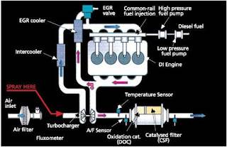

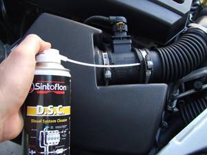

Se siete in difficoltà potete usare il sintoflon dsc con il tubetto lungo due o tre metri, così potete spruzzare e contemporaneamente gestire i giri del motore, l'unica accortezza infilare bene il tubetto sulla bomboletta per evitare che si stacchi nell'abitacolo e faccia danni sulle plastiche.
Il tubetto lungo permetterebbe anche di spruzzare mentre si viaggia su strada, ma lì suggerirei di lavorare in due per evitare distrazioni pericolose.
Ricordate di inserire il tubetto nella linea di aspirazione dopo il sensore maf che si trova montato sulla scatola del filtro dell'aria.
Se proprio volete concentrare l'azione sul collettore, è possibile smontare il sensore map di pressione del turbo sul collettore e lasciarlo collegato al suo connettore elettrico, aiutandosi con del nastro isolante per allargare il diametro del tubetto si inserisce il tubetto nel buco del sensore e si occlude bene il foro prima di procedere a spruzzare; attenzione che nel collettore la pressione è quella prodotta dal turbocompressore e quindi potrebbe espellere tubetto e solvente, quindi PRUDENZA.
