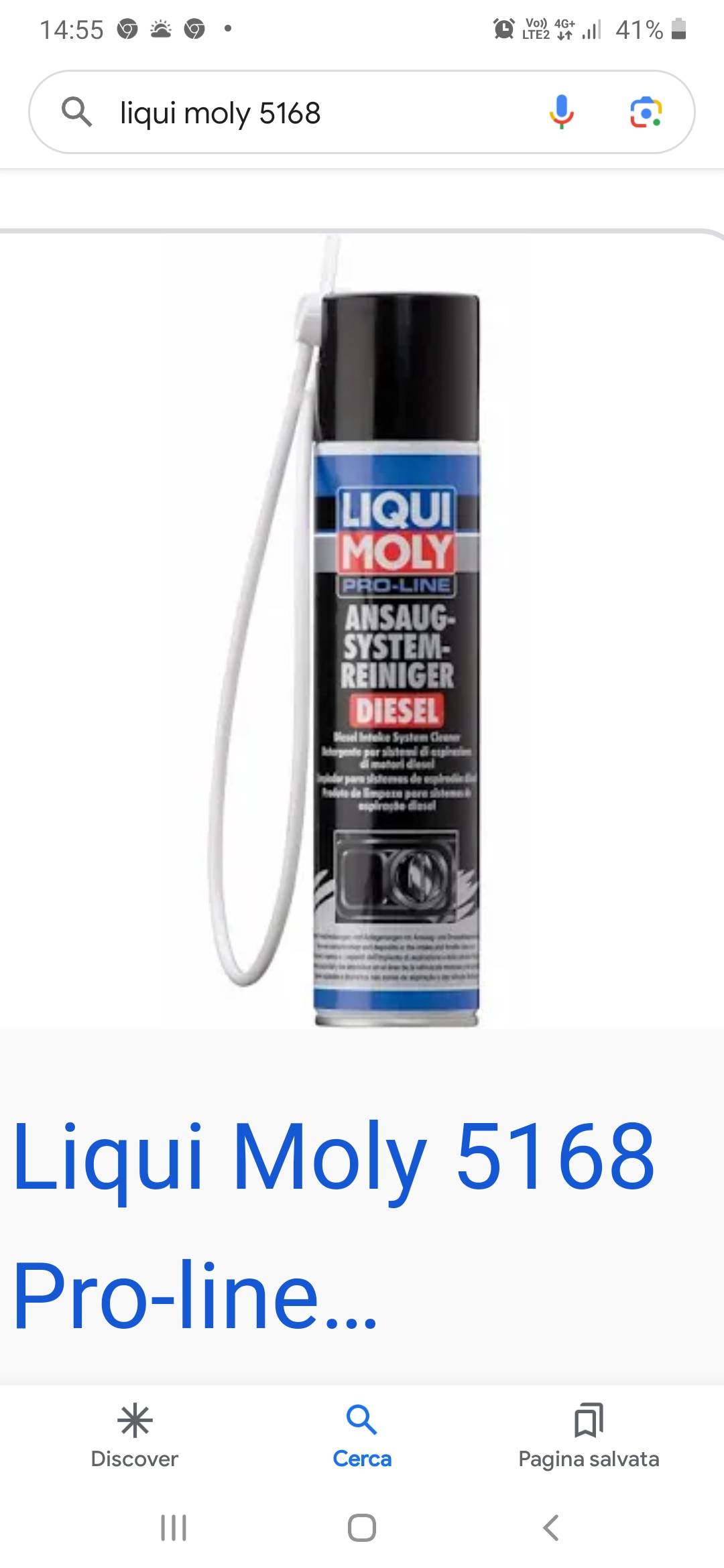

Io fra una ventina di giorni devi fare il tagliando, e proverò con una bomboletta dal condotto aspirazione cosa succede, altrimenti farò pulire anch'io ormai il famosissimo corpo a farfalla.

Se devi scegliere prendi sintoflon dsc, produce schiuma e sembra molto efficace per sciogliere i residui oleosi dal recupero vapori, i residui carboniosi senza il legante finiscono in camera di scoppio e via.
Reactions: Fabrizio 79
Purtroppo ho già preso quello della Liqui Moly.
