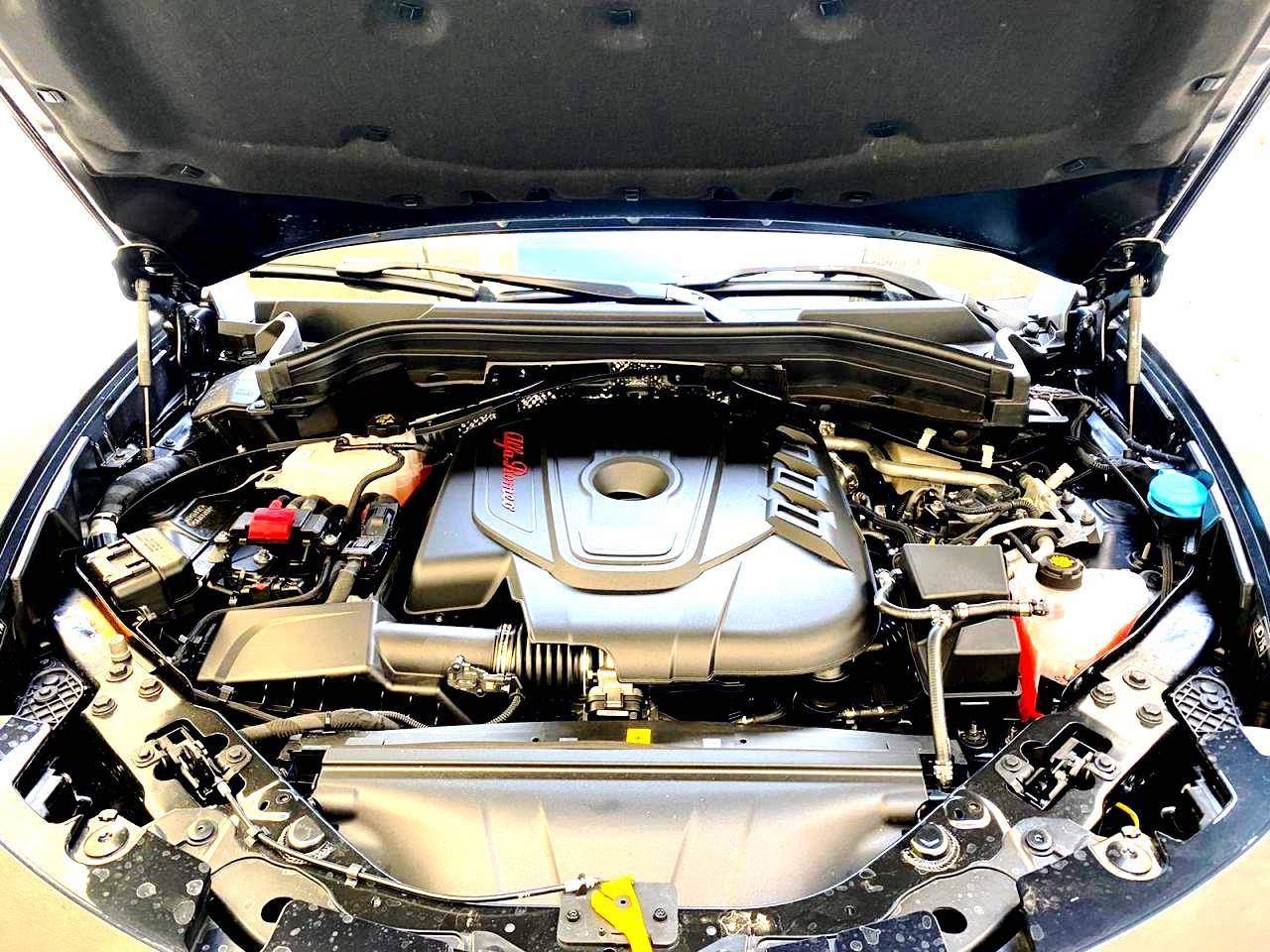

Ciao Gigivicenza,
solo il motore 210cv ed il 190cv eco hanno due circuti egr; uno di alta pressione direttamente nel collettore di aspirazione ed uno di bassa pressione, che aspira i gas di scarico a valle del DPF e con ingresso dei gas riciclati prima del turbo .
I queste vetture si trova un'altra valvola a farfalla per la egr bassa pressione al centro subito davanti alla distribuzione e sopra l'intercooler aria-acqua. La posizione della valvola nella linea d'aspirazione è a valle del flussometro ed a monte del turbo.
Nella foto è ben visibile a destra dell'airbox al centro.
Tutte le altre hanno solo l'egr ad alta pressione che scarica direttamente nel collettore di aspirazione.

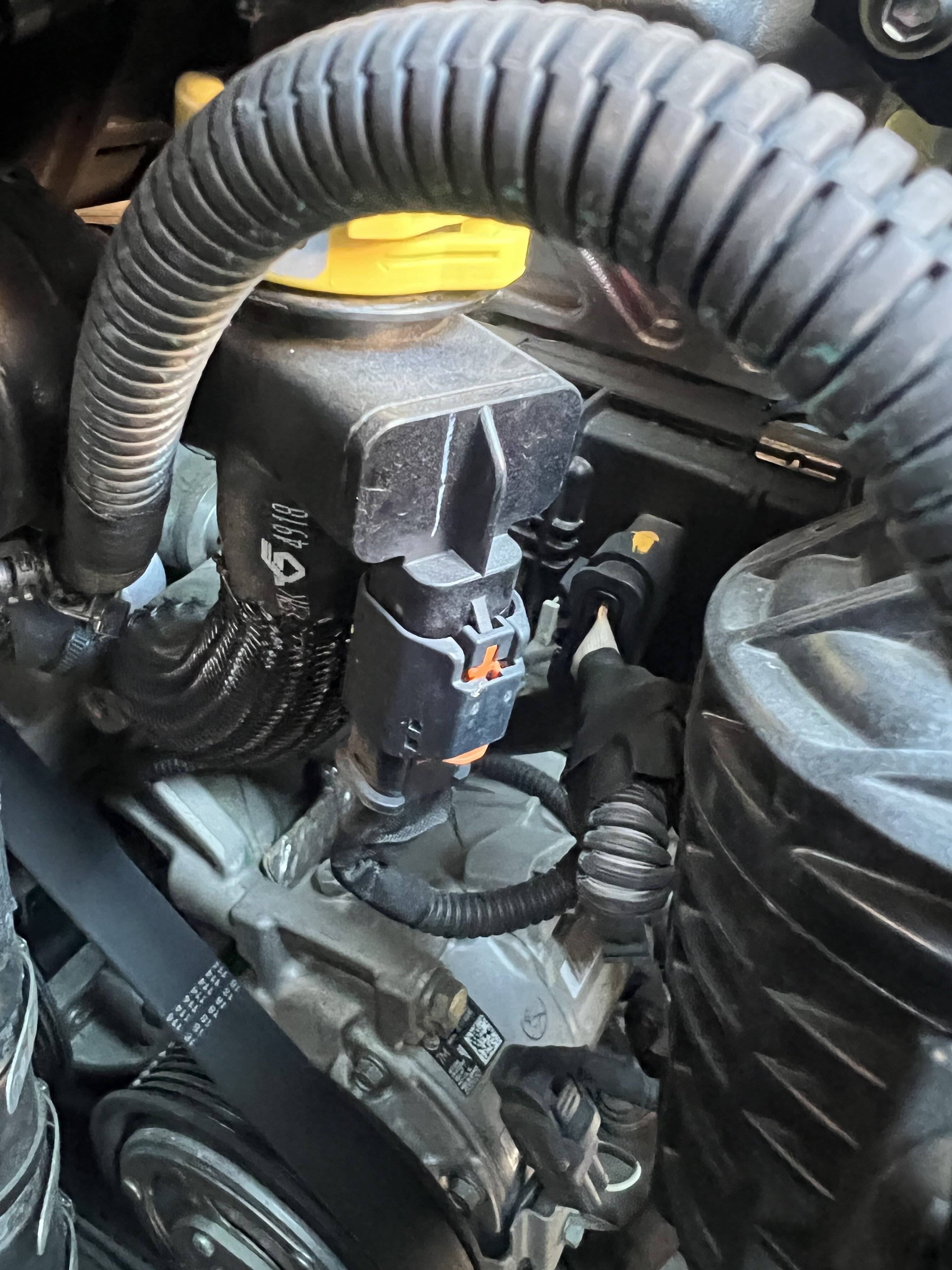

Ciao a tutti, stavo dando uno sguardo su come poter installare un decanter per il tubo recupero vapori olio, ma ho notato che c’è quella presetta, sapete a cosa serve?
    893.6 KB · Visualizzazioni: 222
Quello dovrebbe essere il riscaldatore della versione con kit climi freddi. In pratica riscalda il tratto finale del recupero vapori olio per evitare che del ghiaccio da congelamento della condensa nel tubo sia sparato contro la girante del turbocompressore. Se vuoi conservarlo dei spostare il tubo in entrata e portarlo verso la provent 200, il tubo di ritorno proveniente dalla provent lo fai entrare dal basso appoggiandolo alla sede del riscaldatore.
