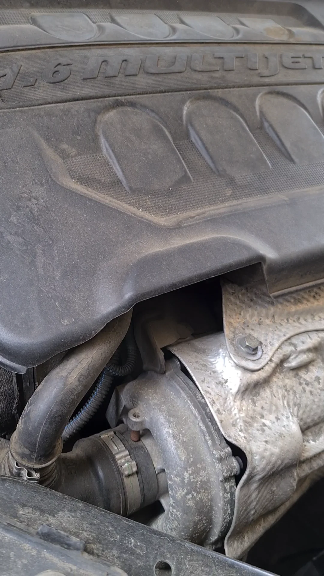

Ciao a tutti, spero di trovare risposte al mio annoso problema col minimo irregolare.
Poseggo una fiat bravo 1.6 multijet 120 cv e la macchina a motore freddo mi presenta un problema di oscillazione del minimo.
Altro indizio è che stranamente alla pressione del pedale della frizione a folle accelera da sola.
Per il resto va benissimo se non in quei particolari momenti in cui ha problemi con il minimo.,
problemi ormai che li ho da quasi un anno.
Ecco il video catturato in uno di questi momenti:
In quest'altro video dopo il secondo 00:40 si sente il motore girare male con un ticchettio strano
Vorrei dopo aver seguito i post di questa discussione far smontare la valvola a farfalla, poichè egr già sostituita ma senza risultato.
