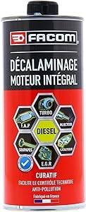

Puoi anche fare di tanto in tanto un trattamento con un decarbonizzatore come ad esempio quello della facom che trovi su amazon francese cercando decalaminage.
I motori francesi sono soggetti come i nostri all'accumulo di materiale carbonioso nelle linee di aspirazione e scarico, tuttavia la revisione è molto più rigorosa della nostra e per passare la loro revisione con vetture un poco anzianotte la strada è quella di un prodotto per la decarbonizzazione.
Personalmente ritengo che comunqure la strada migliore resti una buona qualità del carburante ad ogni pieno ed il trattamento di pulizia della linea di aspirazione prima di ogni cambio di olio con un prodotto a schiuma come il sintoflon dsc o con il prodotto liquimoly intake cleaner con apposito nebulizzatore.
Poi devo citare necessariamente il metodo italian style per il decalaminage......solo in pista please!
