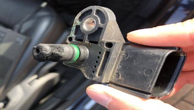

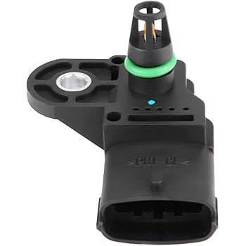

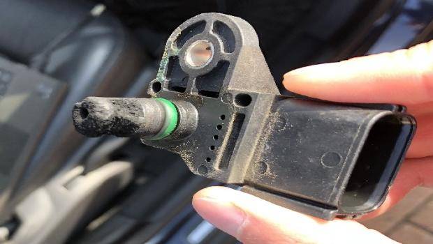

Provero a pulire corpo farfallato e debimetro se non cambia nulla vado in officina.
Verifica anche il sensore map, eventualmente lo cambi costa sui 30€
sporco
pulito/nuovo
