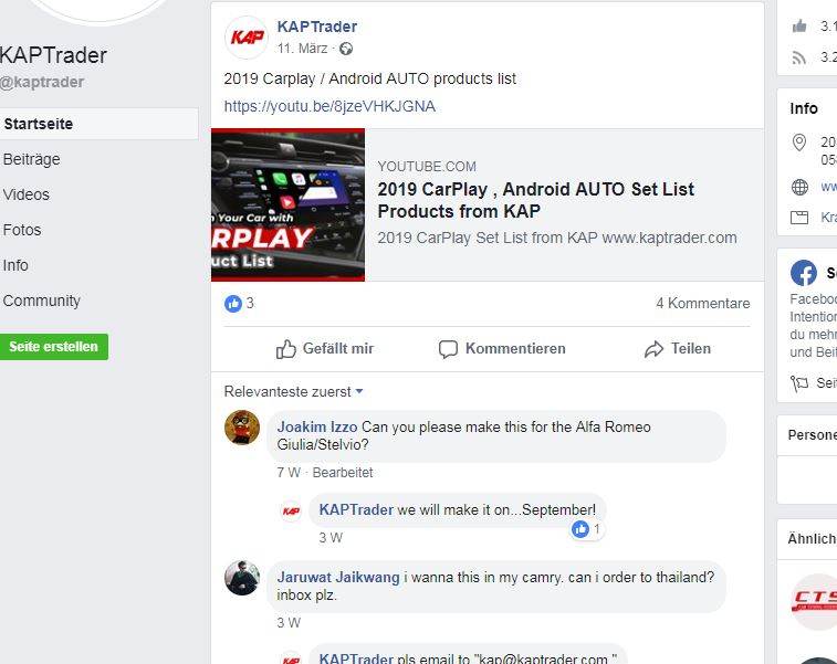

Anche se ho appena visto in Facebook che 7 settimane fa i produttori della interfaccia HDMI hanno detto che stanno lavorando ad Andorid Auto per Giulia e Stelvio dal 2016 in poi... In questa immagine vedete la domanda di un utente sotto il video di una lista delle nuove Auto che riceveranno Andorid Auto da KAP. Loro rispondono che ci lavoreranno a Settembre. Ora si Apre una speranza... :D Ovviamente non vi é alcuna certezza, e non si sanno i costi e le difficoltá di implementazione.

Stavolta la vedo l´immagine... Cmq rappresenta semplicemente quanto scitto nel messaggio, non é indispensabile aprirla! :D
