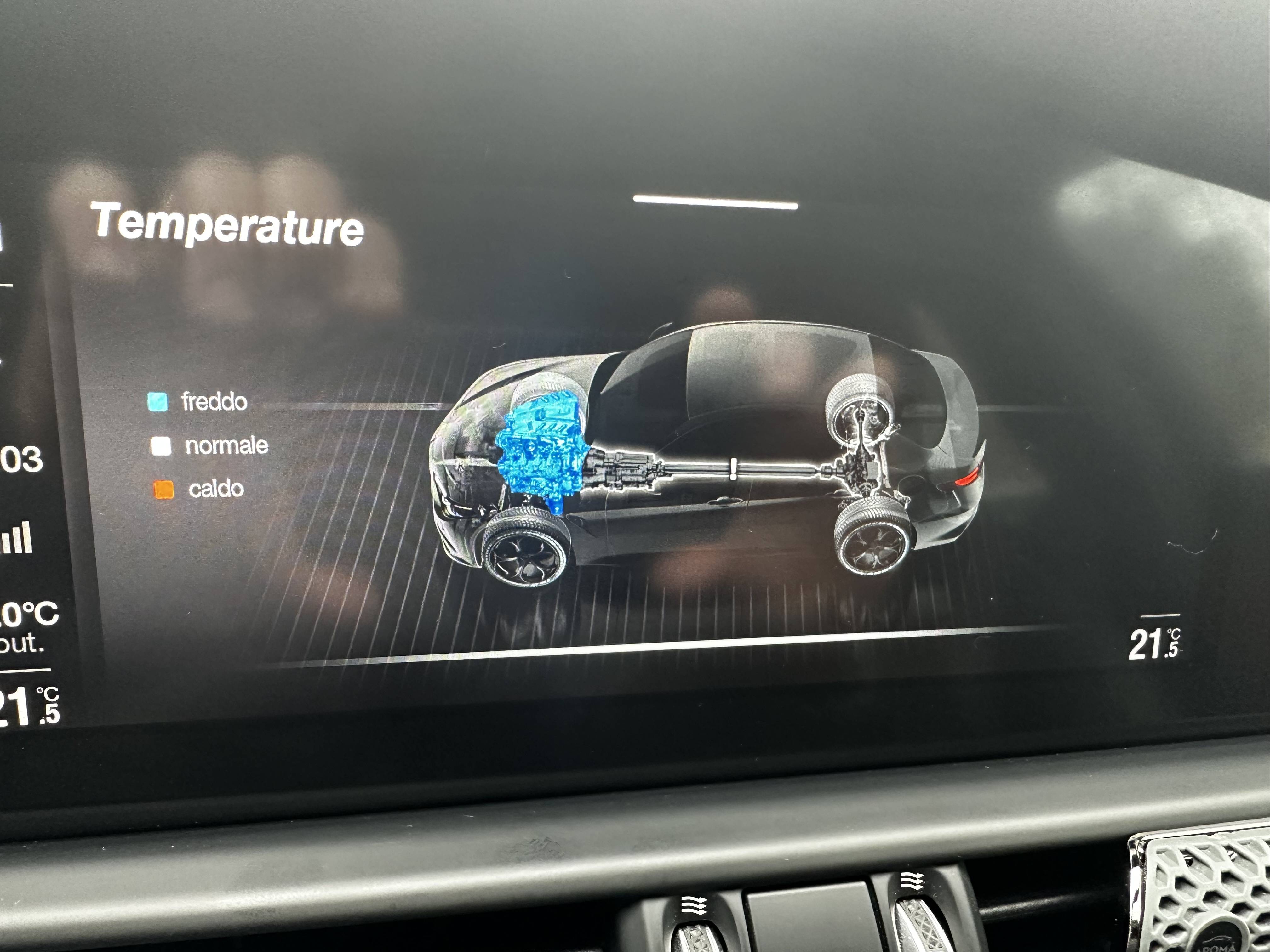

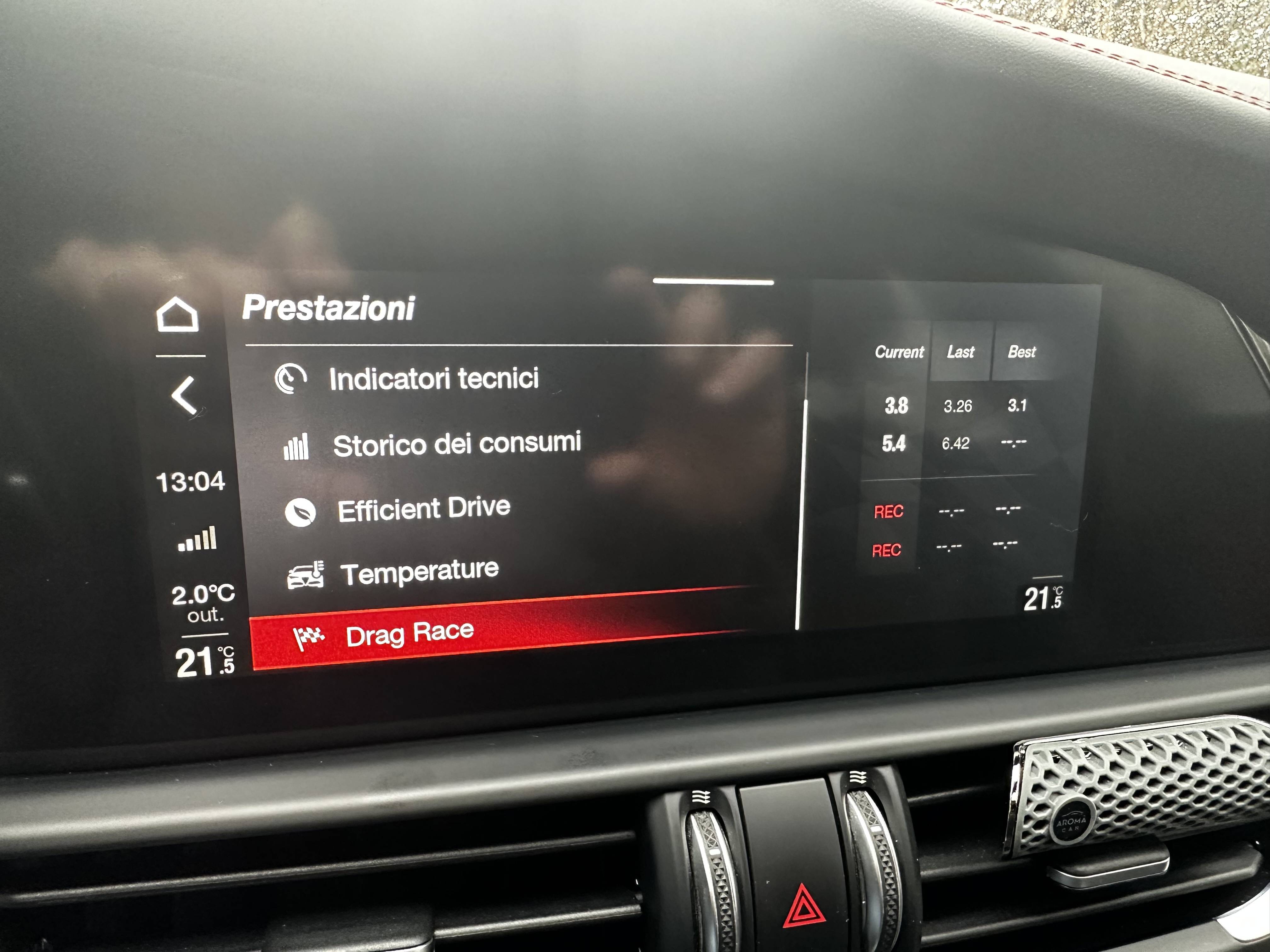

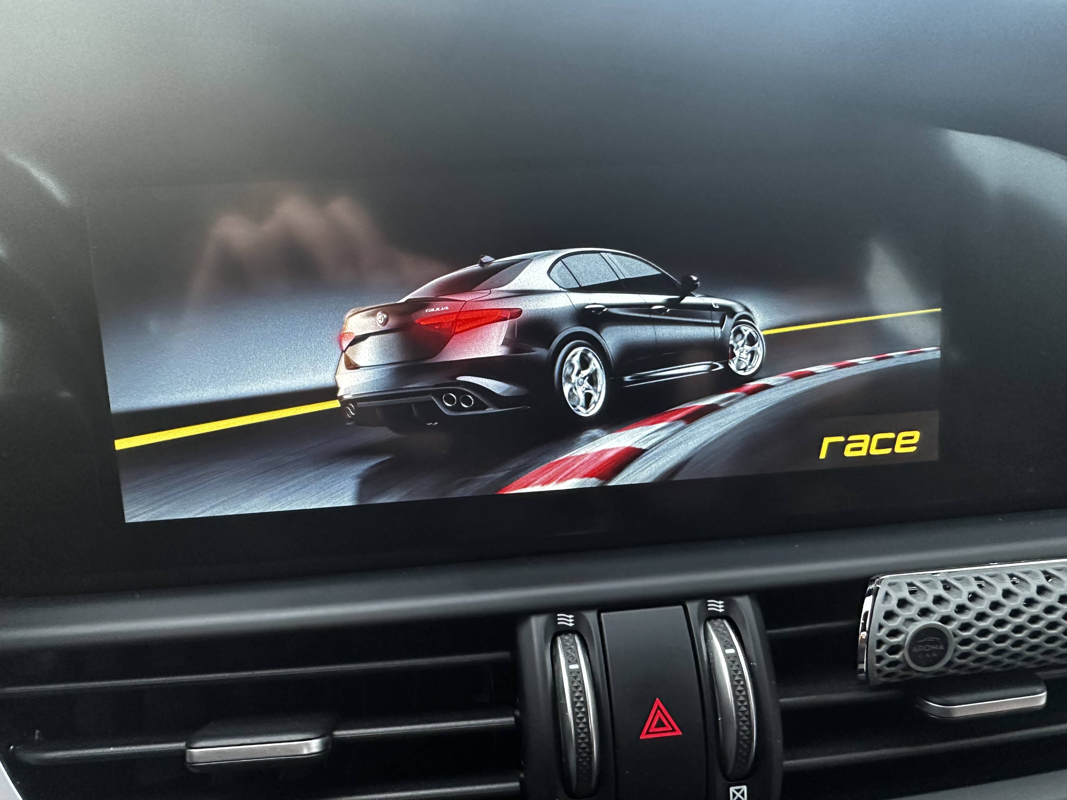

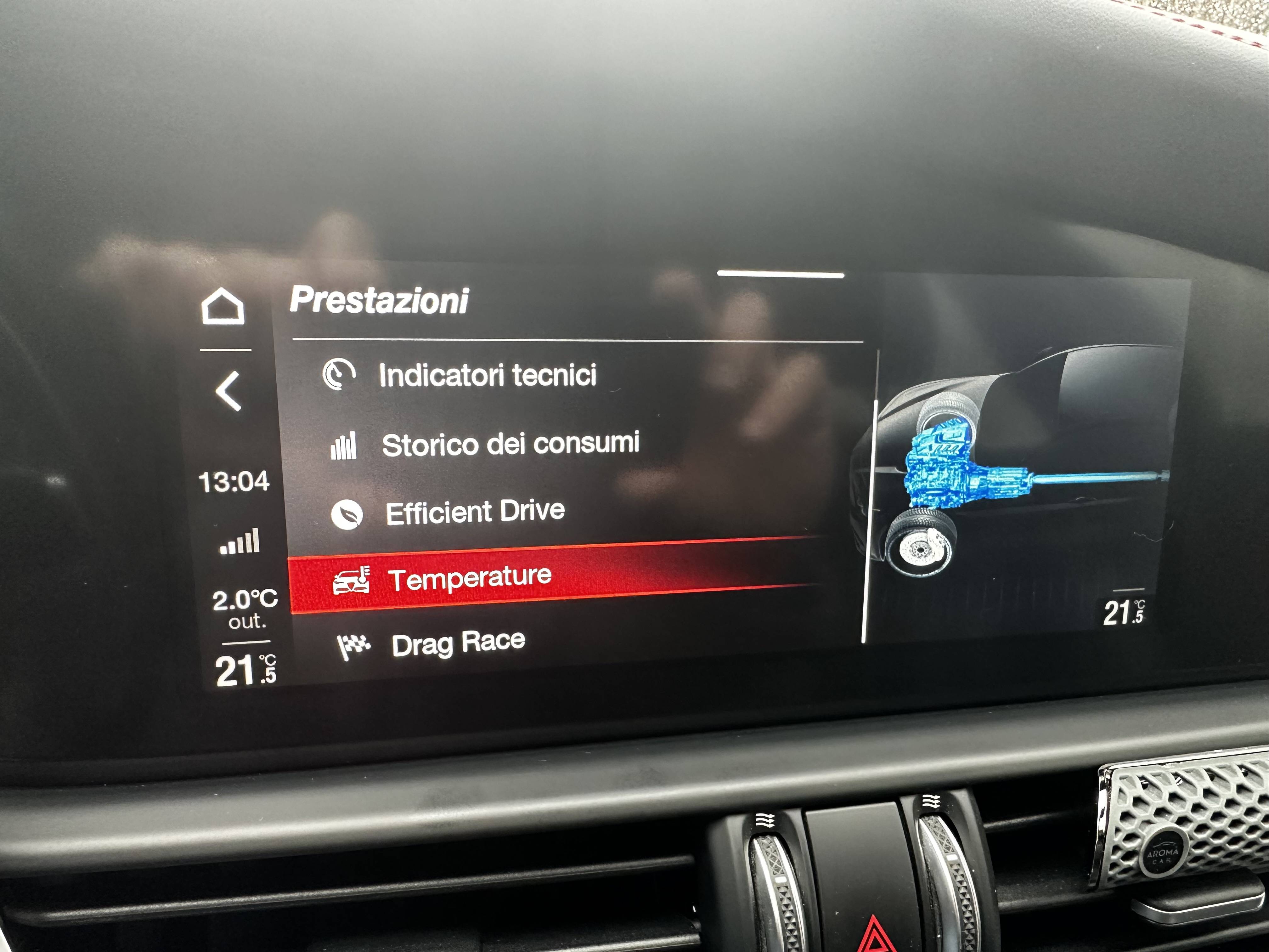

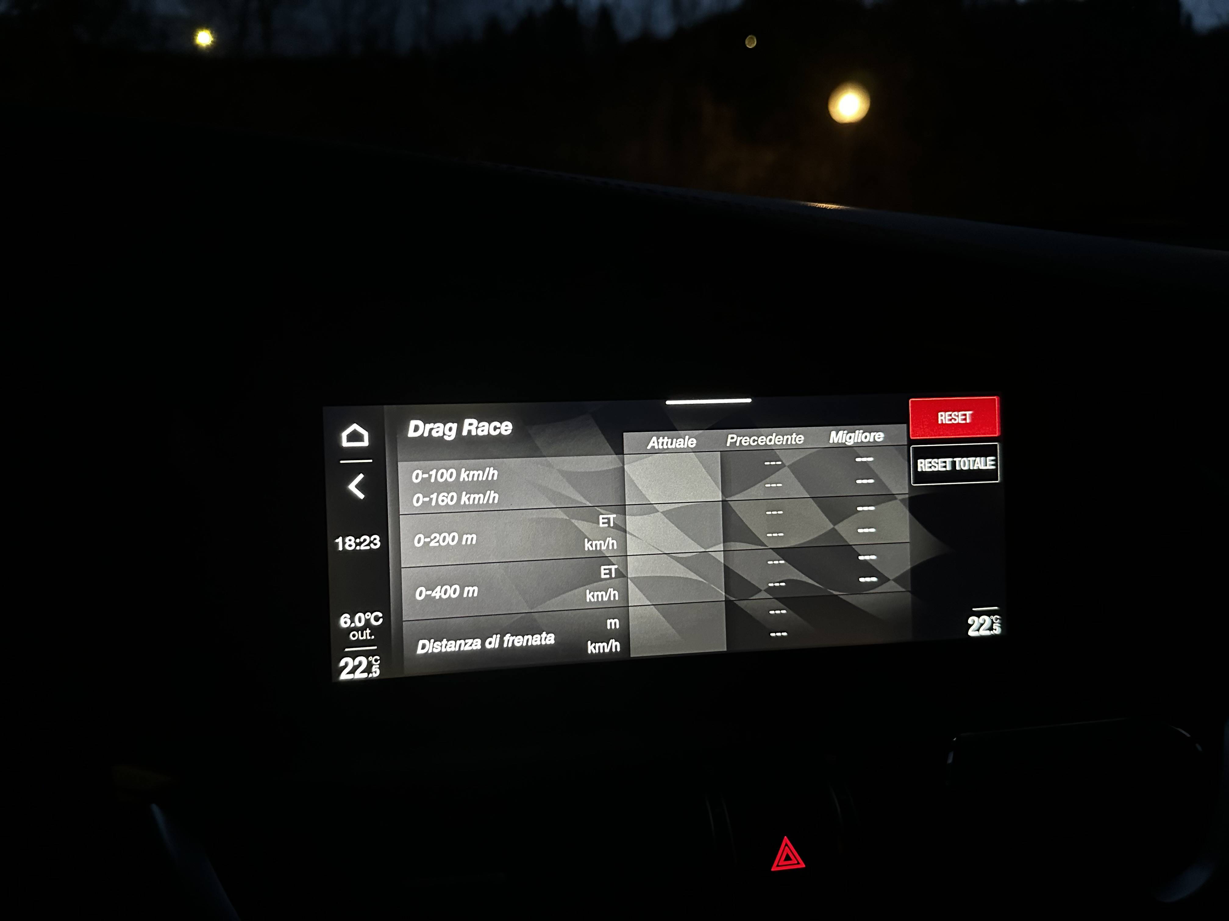

Non si tratta solo della schermata, in race ci sono anche altri strumenti tecnici e il cronometro per le prove di accelerazione con memorizzazione dei tempi, oltre alla schermata aggiuntiva dove spiega le varie modalità.

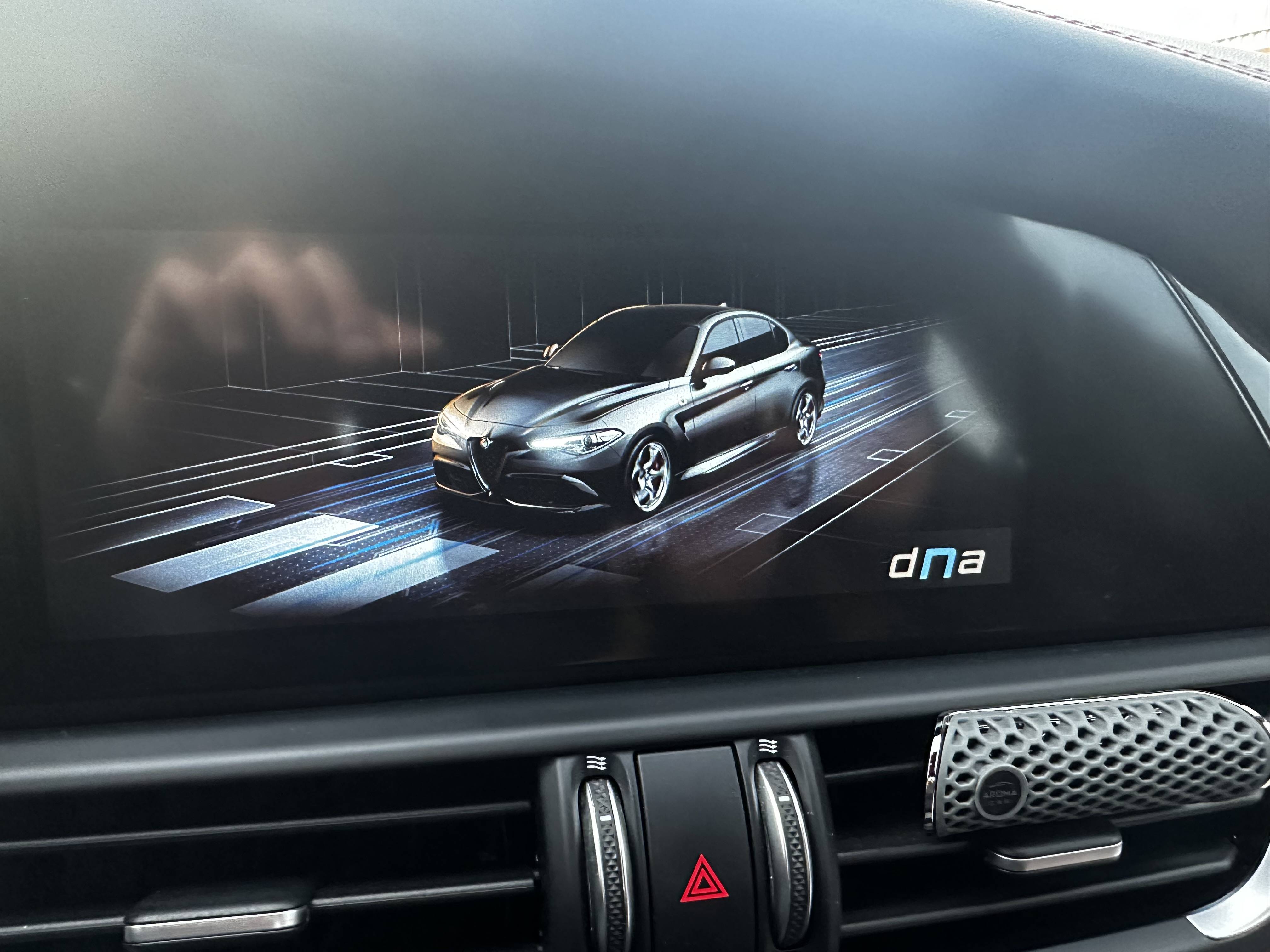

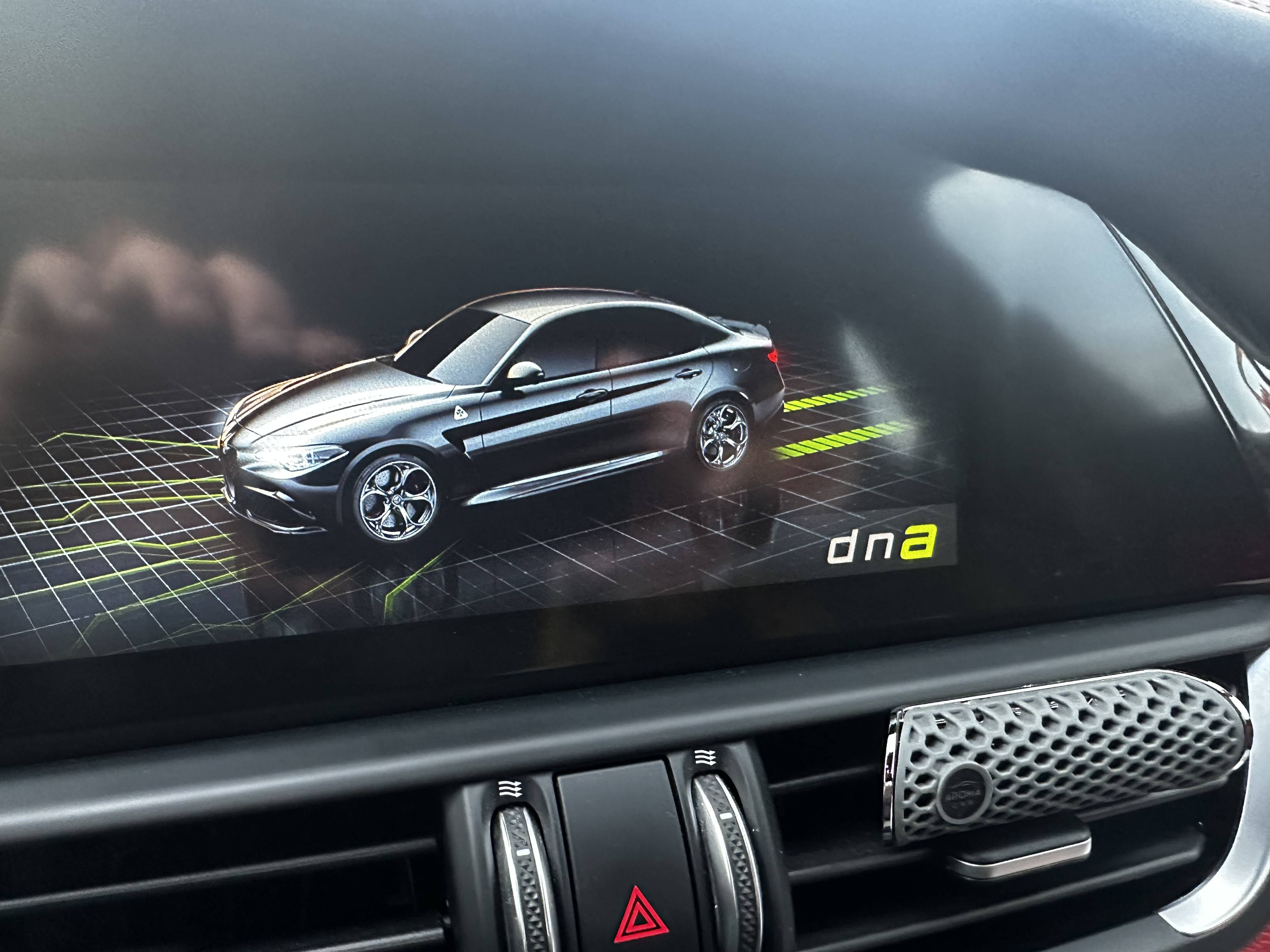

Giulia2.0 my19 con monitor touch, ETM e TFT my20, grafica race e Q sul touch……😜Ancora la schermata tempi e temperatura non va, devo provare appena sostituisco il body con uno my20…….a giorni
    643.2 KB · Visualizzazioni: 194
    638.7 KB · Visualizzazioni: 220
