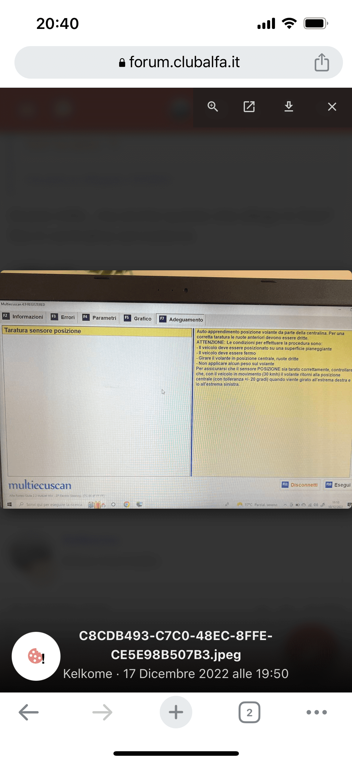

Mi chiedevo: dopo abilitato il type2 vanno rifatte le calibrazioni sterzo ed abs?
Nello specifico mi risultano essere 4 calibrazioni 1 in centralina sterzo e 3 in centralina abs, è corretto?
Quella in foto mi risulta essere quella in centralina sterzo
