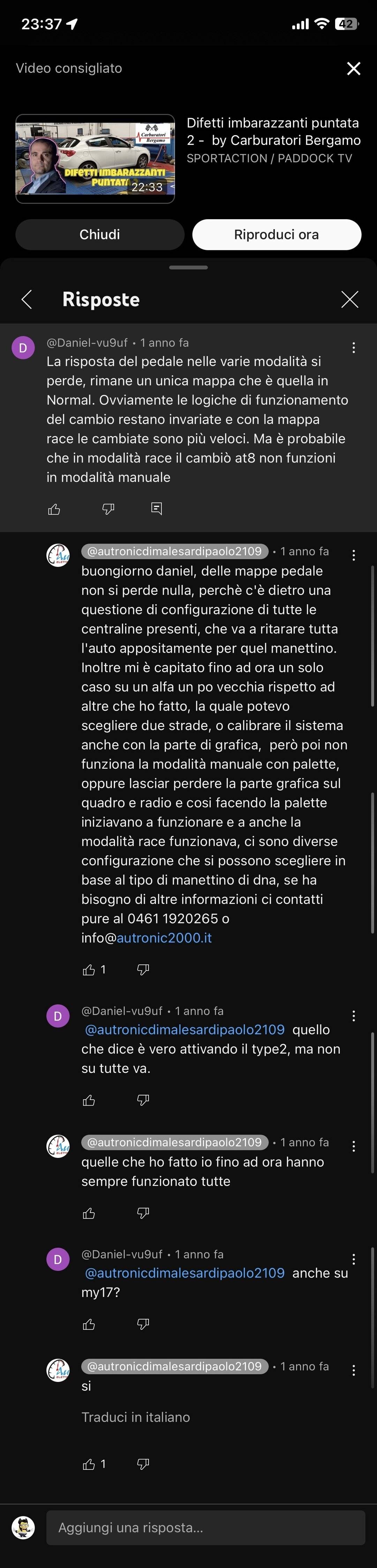

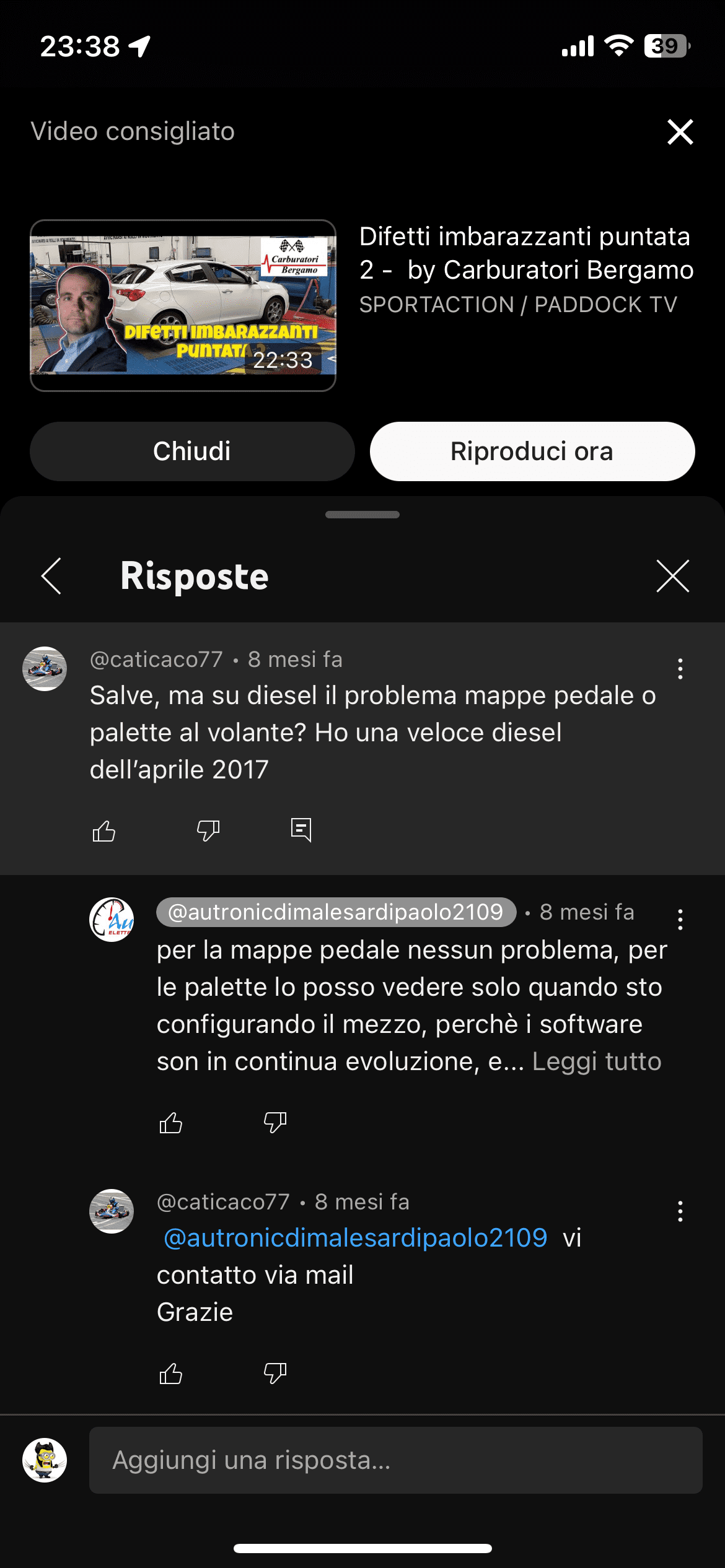

Buona sera qualcuno ha provato in questa officina? Leggete nei commenti...
#1,990
Dice e contraddice 😭
