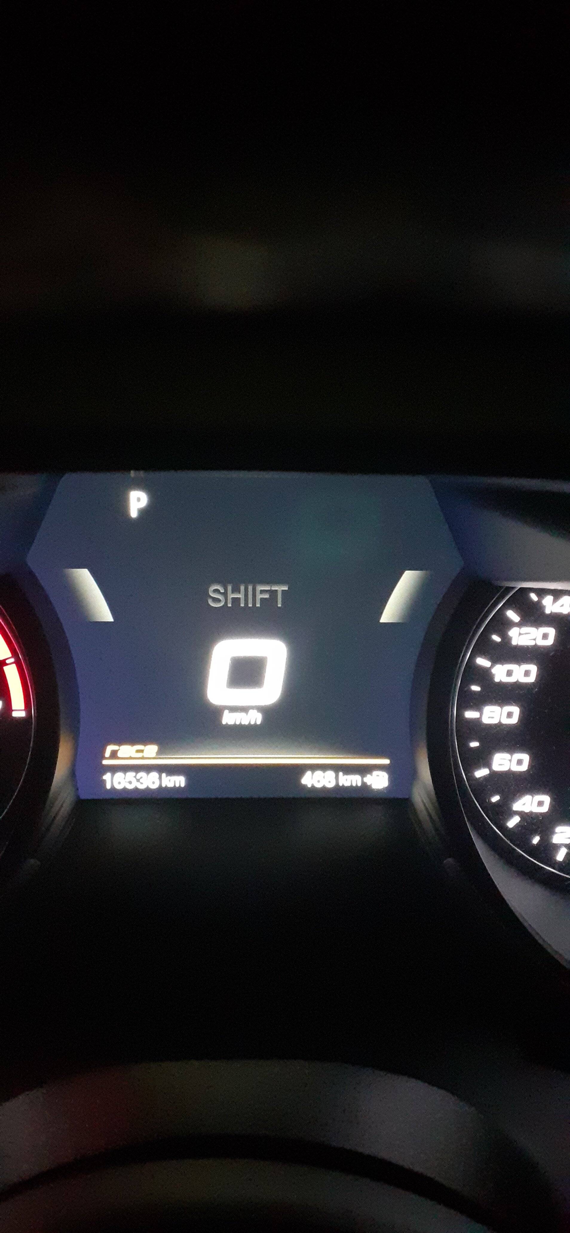

Ciao a tutti, mi ri-inserisco nella discussione per condividere la mia esperienza, diretta e in prima persona, nel senso che ho fatto tutto io e sulla mia macchina!
Abilitato il famoso bit e messo alla posizione type 2, riallineato proxy, messo in moto e... panico!!! 🙆‍♂️
Anche se l'allineamento proxy l'aveva fatto correttamente, mi sono ritrovato con 27 milioni di spie accese e la macchina col cambio congelato, non si muoveva più. Pedale del freno inconsistente e variava di pastosità con l'inserimento e il disinserimento del freno a mano. Provato a resettare gli allarmi, ma non venivano via. Riprovato a riallineare il proxy e mentre il tablet lavorava ho pensato bene di leggere le istruzioni che ci sono nella videata a fianco, e alla fine della bibbia diceva che alcuni modelli post 2020 dopo l'allineamento hanno bisogno della taratura dei sensori abs, sterzo e sensori di movimento laterali e longitudinali (ho scritto così perché non ricordo il nome vero 😁!!!)
Tarato uno ad uno i sensori, eliminate tutte le anomalie, e... eureka!!! Funziona tutto.
Non finisce qui... le mappe pedale sono presenti e le palette al volante funzionano, praticamente ho una Giulia efficiente con una funzione in più!!!
Chiamatelo miracolo, fortuna o come volete ma è così!!!
Ad essere pignoli l'unica pecca è che quando metto in race non esce la figura nel monitor centrale ma solo la scritta nel display tra conta km e conta giri. Ho pensato che fosse un problema di manettino, perché avendo l'originale la D, la N e la A si spengono tutte, magari quello con la scritta race, la rete abilità qualche segnale diverso ed esce fuori anche la videata al centro del monitor grande.
