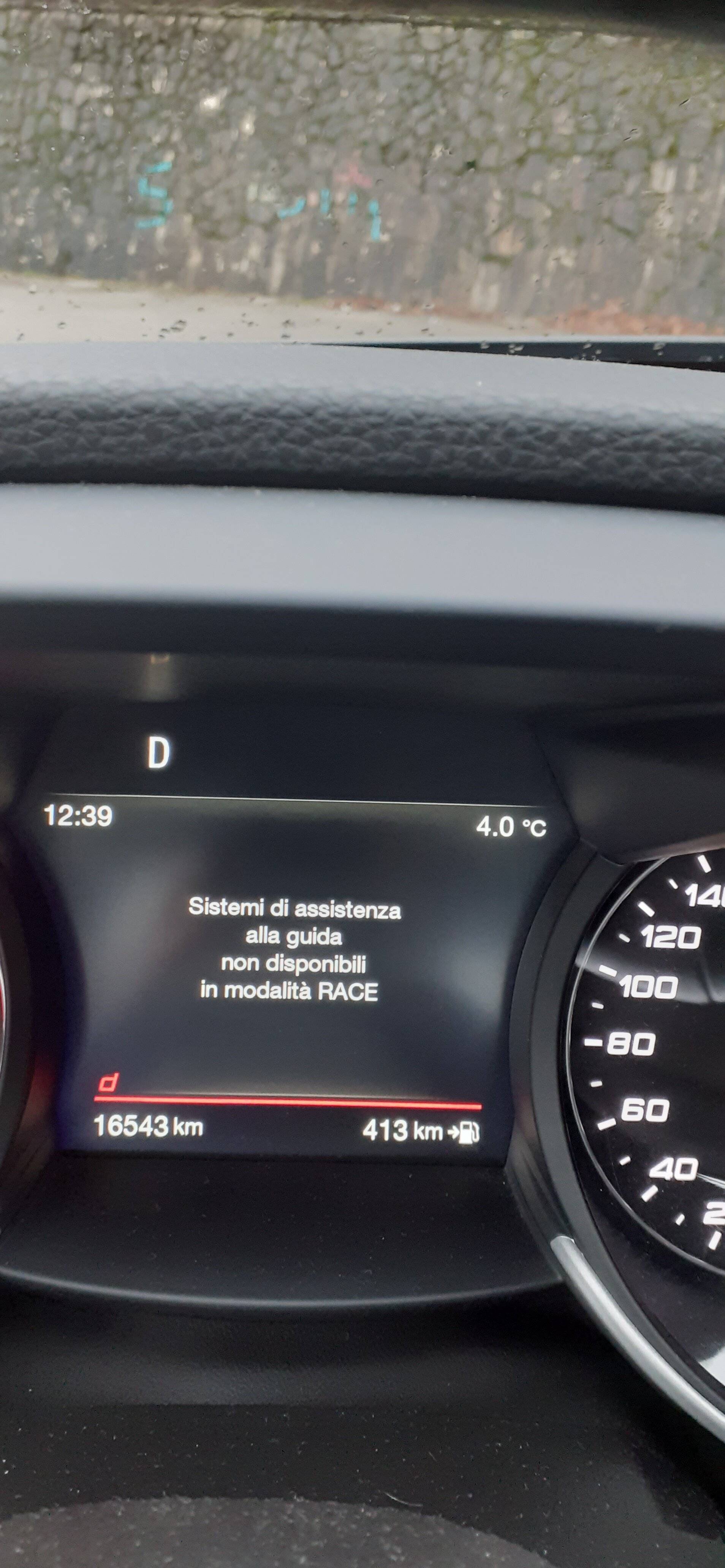

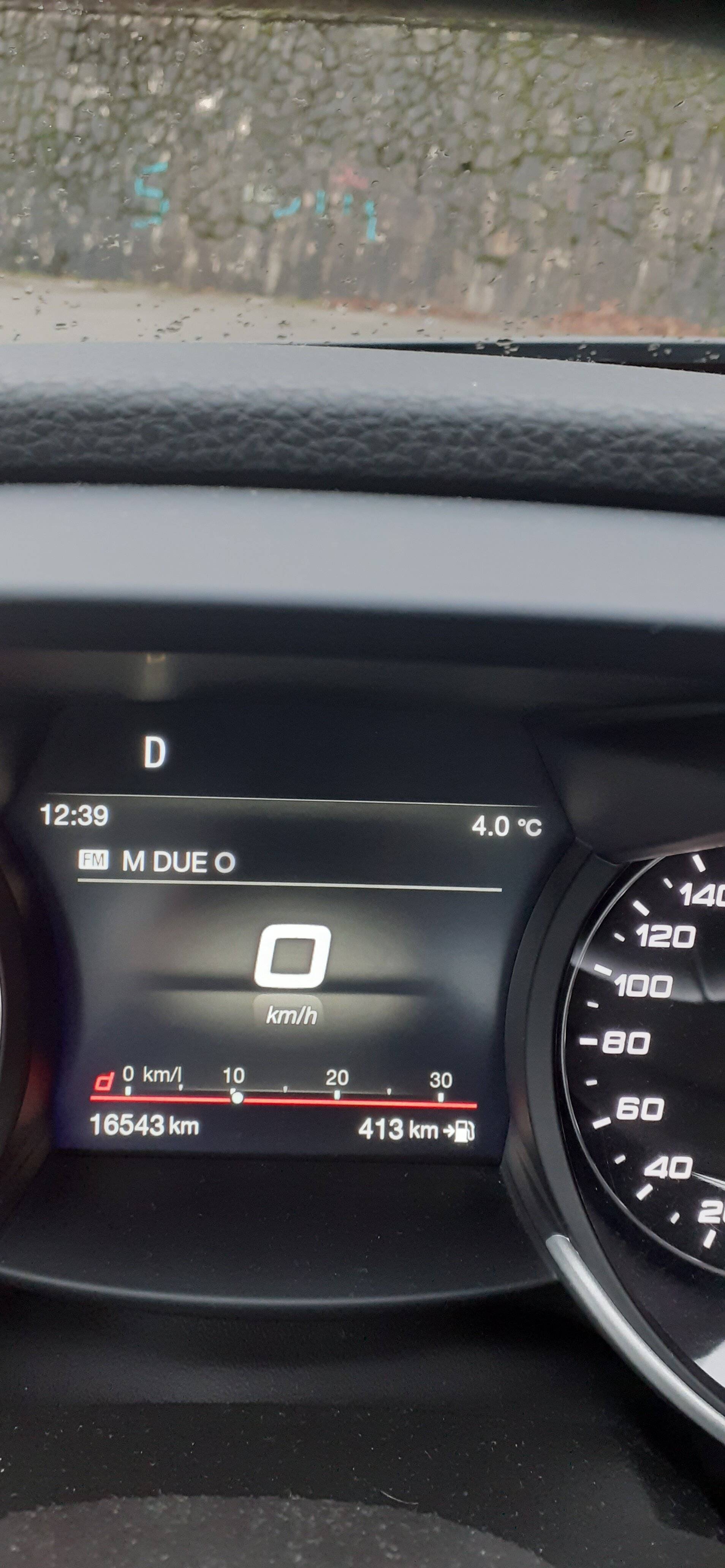

Salve a tutti, eccoci qua di nuovo...
Quando ho il bit della curiosità settato a 1 non ci dormo la notte!!! 🤣
Ho provato a mettere il bit del DNA sul Type3/DNA/Sport e questo è quanto:
A livello dinamico e di impostazione di guida non cambia assolutamente nulla, mappe pedale presente e palette funzionanti.
L'unica differenza è che sul pannello centrale la grafica rimane rossa in D e sul selettore rimane accesa la D, mentre col Type2/DNA sul selettore le lettere si spengono.

Ora non resta che montare il selettore della quadrifoglio e vedere se accade un altro piccolo miracolo, ovvero l'accensione della scritta race sul selettore e l'apparizione del disegnino sul monitor centrale...

Il selettore nel tuo caso non serve in quanto non c'è differenza,. Hai il selettore non a posizioni fisse essendo una My20.
Ma quindi ti funziona il Race?
Circa le mappe pedale, hai effettivamente guidato su strada?

Si, lo che il selettore non serve, ma vuoi mettere la scritta race illuminata sullo stesso? Lo so è una cosa inutile, ma è "strafigo" come dicono i ragazzi oggi.
Si, il race funziona, e si ho guidato su strada, le mappe ci sono tutte, in A moscetta, in N normale e D reattiva, in race sempre reazione come in D e ad ogni curva sgommate a non finire, l'unico problema sono io, quando "sgomma" col cambio in M va subito a limitatore e mi riesce difficile gestire acceleratore e palette, purtroppo sono un po attempato ed ero abituato con l'alfetta che era tutta un altra camminata!
