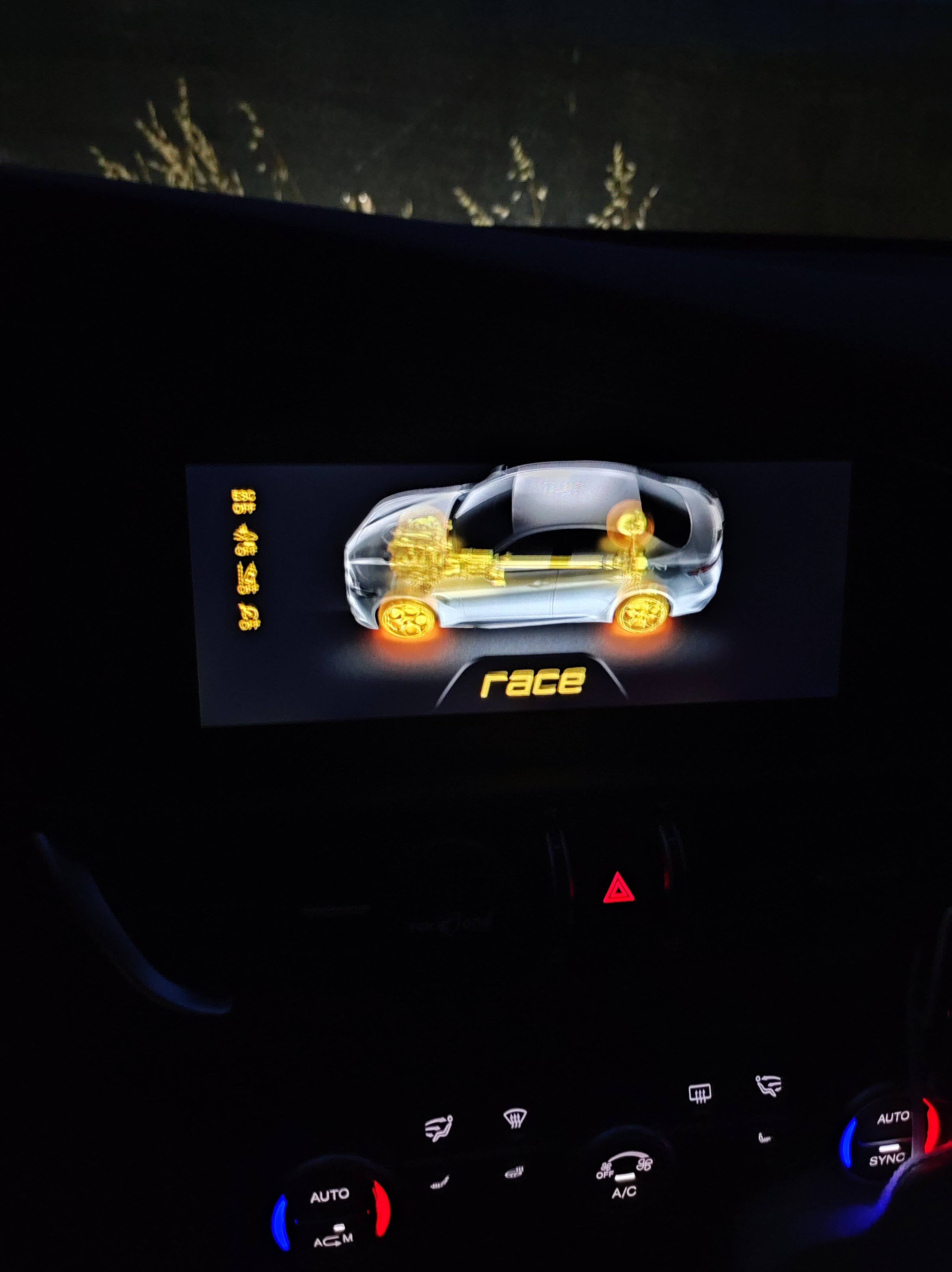

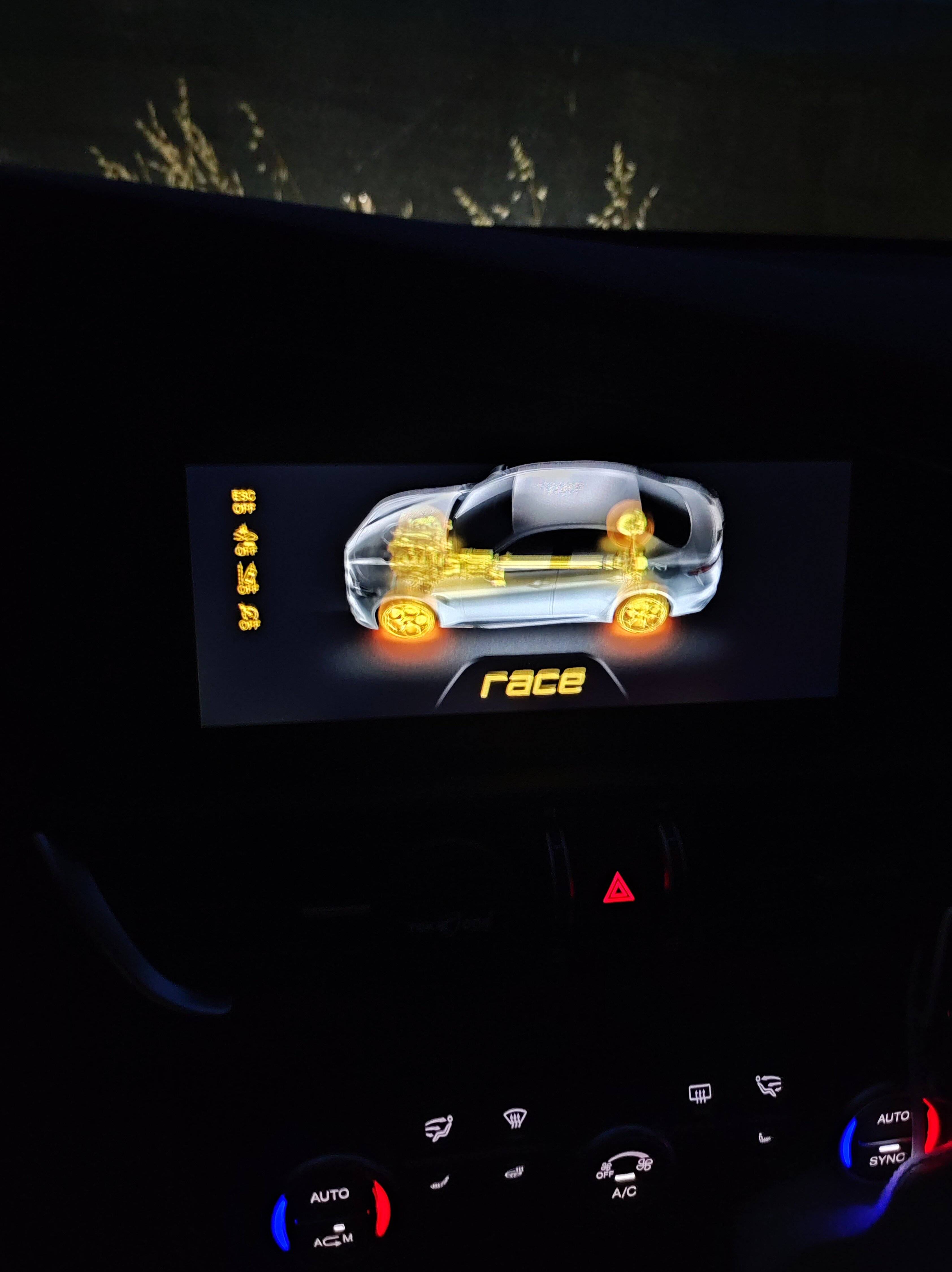

Ciao ragazzi, grazie della dritta, funziona tutto perfettamente, in ultima era un pò restia ad allinearsi, ma alla fine è andata. Piccola curiosità, nel km in race c'è segnata la cambiata, ma credo funzioni solo con le palette attaccate, corretto?Visualizza allegato 251684

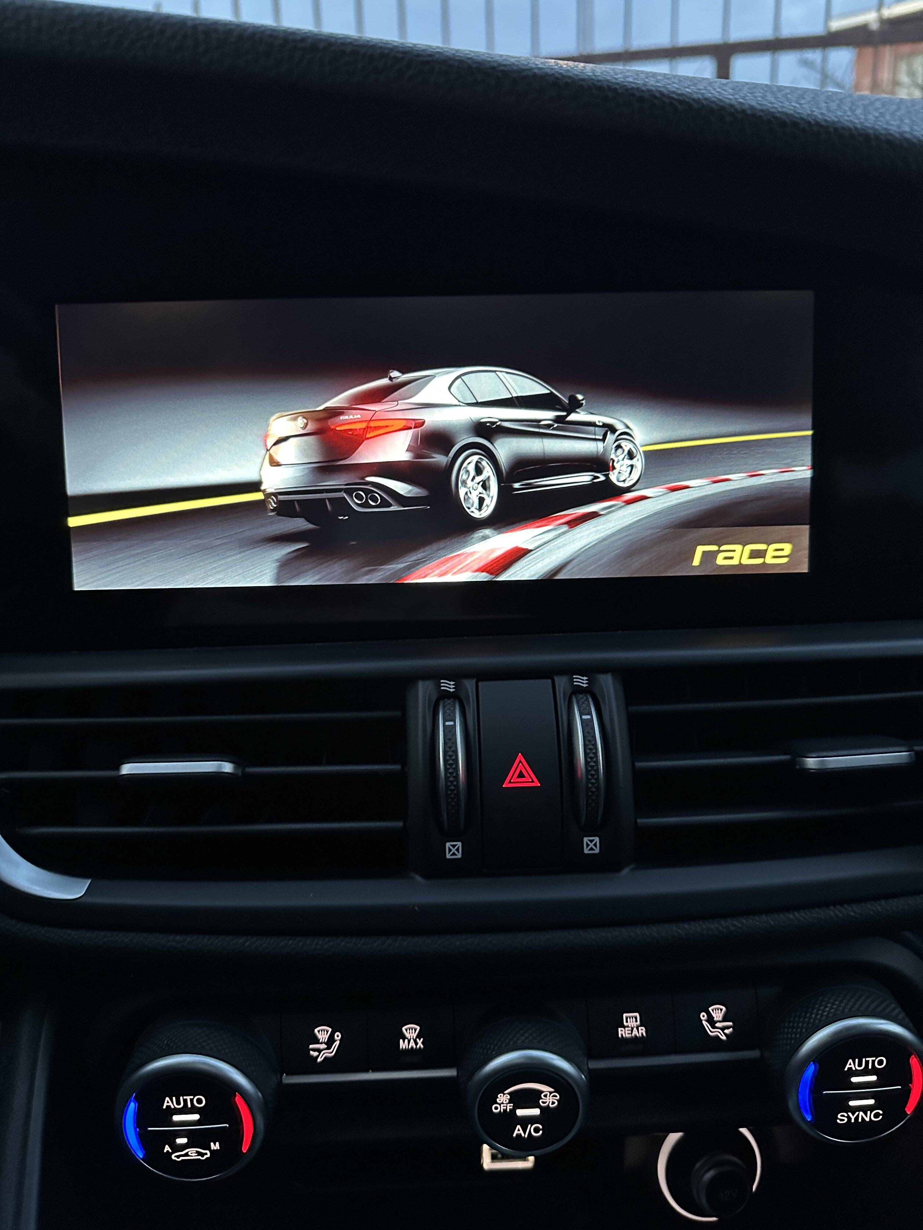

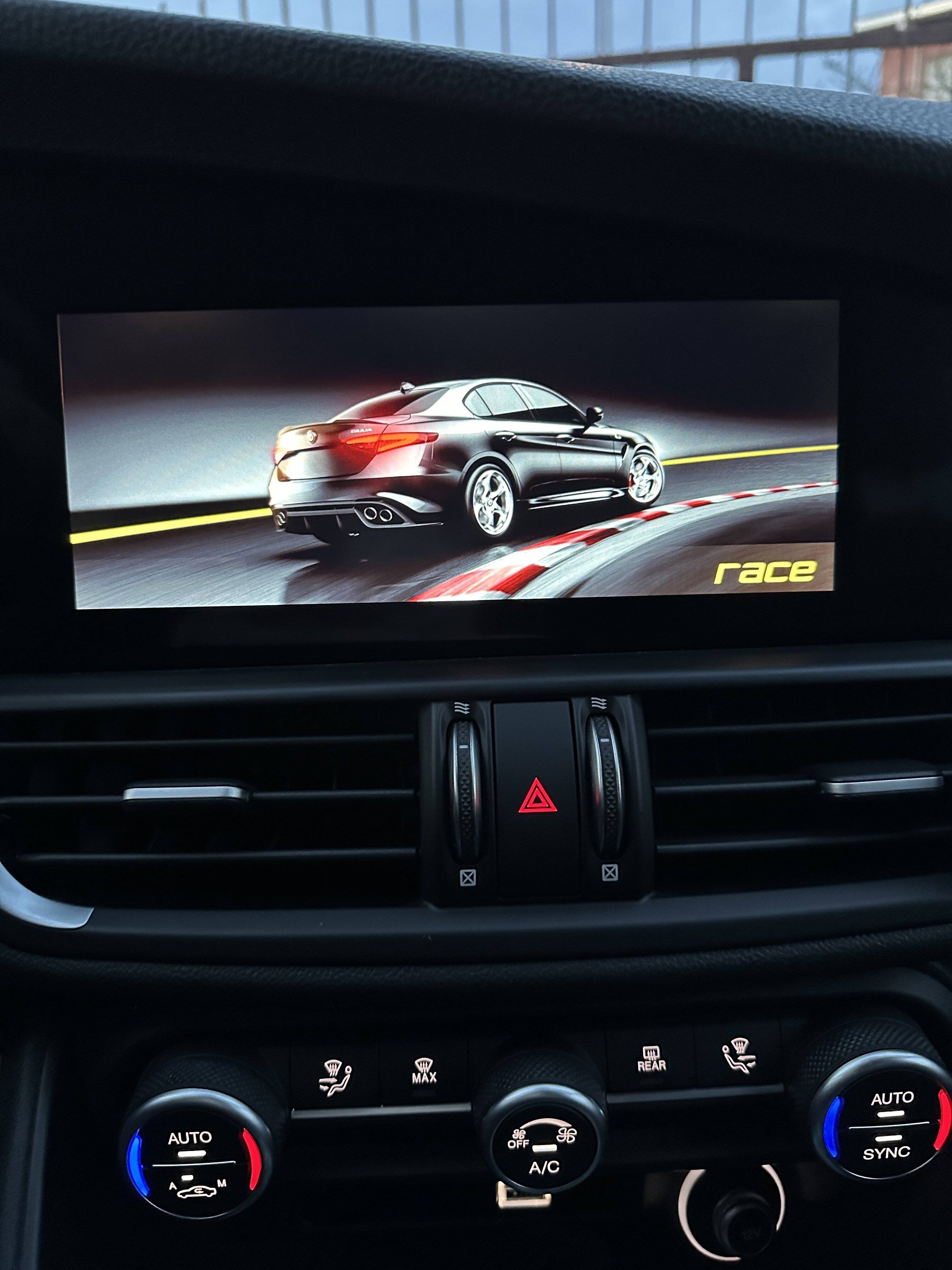

Finalmente ho implementato anche lo schermo dell’infotainment. Giulia my21. Adesso manca solo il manettino, giusto per avere la scritta race in evidenza 😁
Visualizza allegato 266045
Che nervi... a me questa schermata qua non esce, c'è solo la scritta nel monitor piccolo, anche se funziona tutto!!!
Sarà un problema di firmware?
Comunque complimenti, la tua è benzina come la mia? Mi dici che firmware hai cortesemente?
Ah, dimenticavo... ti funziona tutto?
