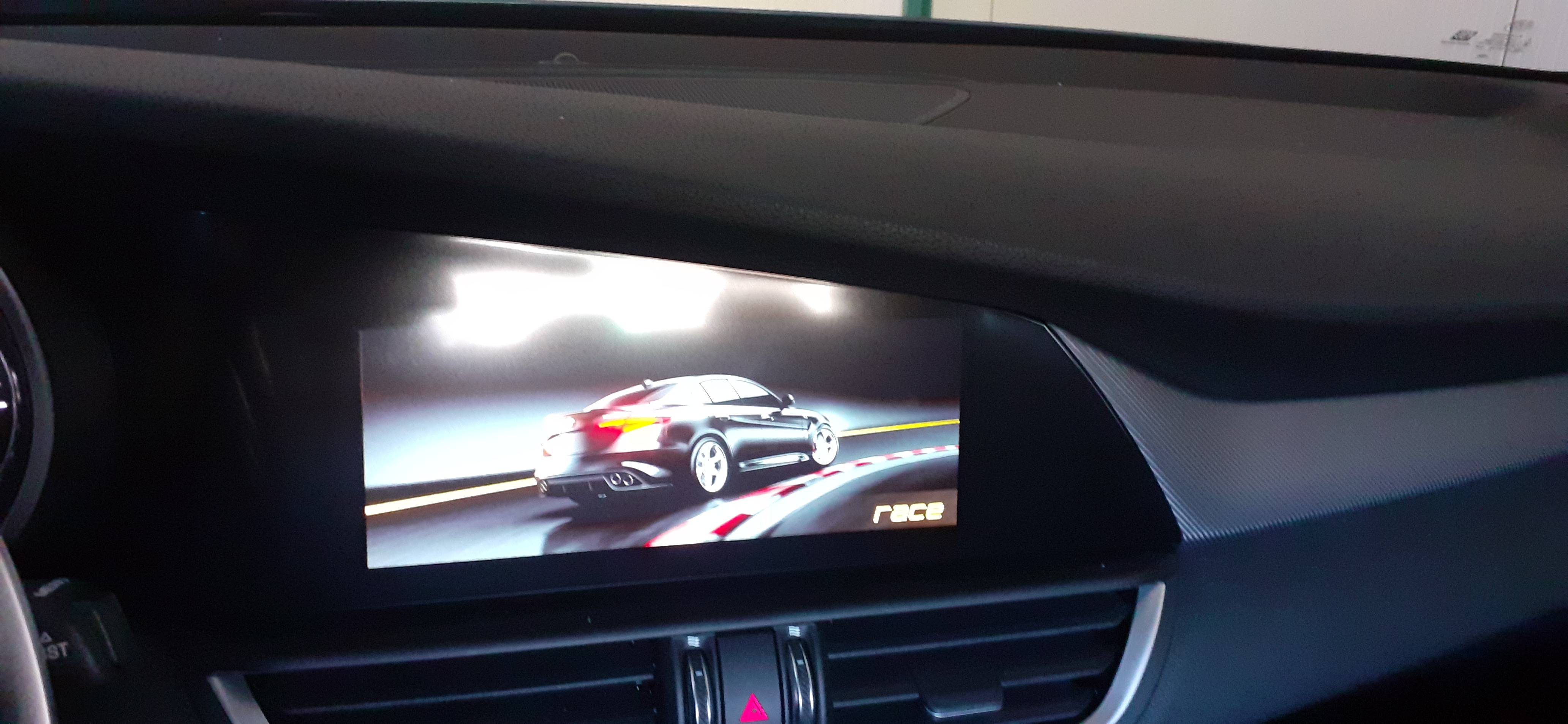

Finalmente ho implementato anche lo schermo dell’infotainment. Giulia my21. Adesso manca solo il manettino, giusto per avere la scritta race in evidenza 😁
Visualizza allegato 266045
Si, la mia è benzina 200cv. Per fare uscire questa schermata devi modificare il byte 66 nel proxy inserendo 74

Come faccio a trovare il byte 66? Non ci sono solo le scritte tipo guida ecc? Non hai messo 2 al tipo di guida?
Se non è così a me manca un passaggio allora!
Quando sei nella schermata dove hai cambiato in type 2, premi ctrl alt c e ti escono tutti i byte scorri fino al 66 e inserisci 74. Il numero dei byte lo vedi in basso quando ci scorri sopra
Quando ho un minuto provo... ti terrò aggiornato... grazie mille!!! 👍😉
Ciao, appena provato a modificare il byte 66 come mi hai consigliato, ed è apparsa la famosa videata che tanto cercavo!!!🤪
Quindi funziona tutto, e anche l'occhio è contento!!!
Grazie mille, ti devo un caffè!!! 😉
A questo punto ti faccio un altra domada: la mia non ha il navigatore, ho provato ad abilitarlo dove ho messo type 2 (per intenderci) ci sono le voci inerenti al navigatore, ma si è incazzata di brutto, non è che si deve modificare anche qualcosa dove sono quei byte? Tu ne sai qualcosa?
Questa è la videata che mi è apparsa... ✌☺
