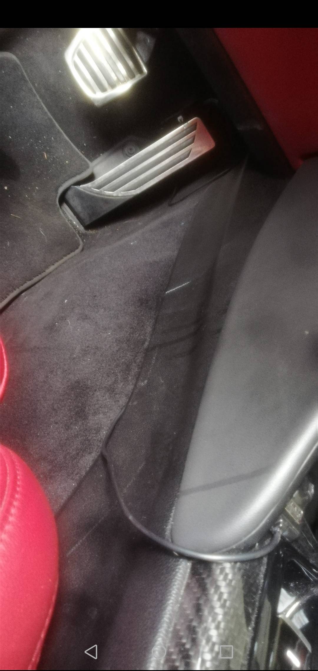

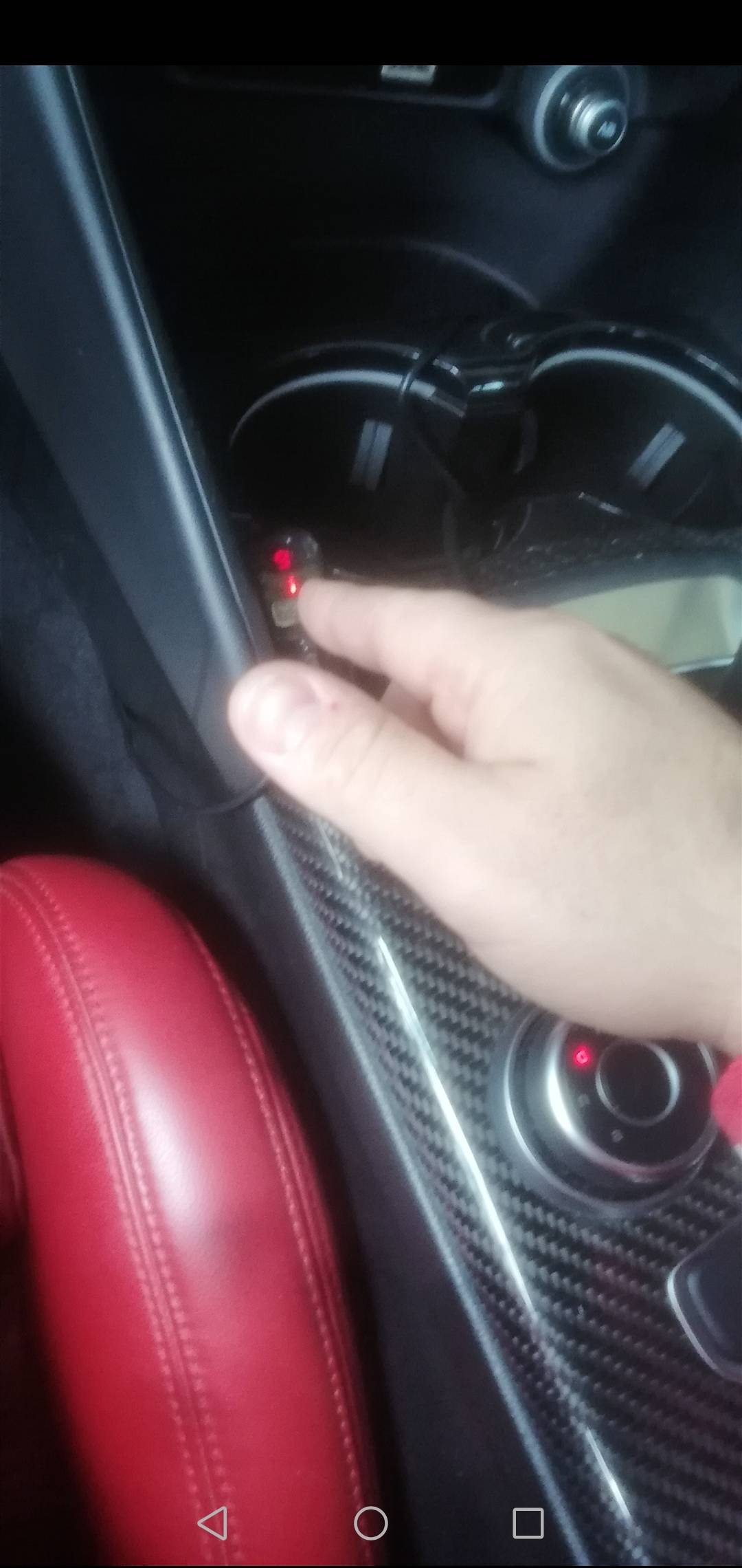

Se ti va metti una foto del pulsantino come lo hai installato?
L'unica differenza che ho notato tra type 2 e type 3, è che nel type 2 si abilità la videata race, disabilità i controlli, si spengono le tre lettere del selettore perché ho ancora quello originale, probabilmente col race si illumina la scritta, col type 3 la macchina rimane in D, anche la lettera sul selettore rimane accesa, non appare la pagina race, si disattivano i controlli ma comunque funziona tutto regolarmente sia mappe che palette. Almeno questo è quello che ho riscontrato io sulla mia Giulia, e ho lasciato il type 2 perché dimmi quello che vuoi ma la videata race è arrapante!!!
Premendo 1 volta led verde
Premendo 2 volte led rosso massima risposta,
il numero da 0 a 9 il moltiplicatore di risposta
Premendo una terza volte si spegne.
Nella pratica do due click ed imposto in d o race tutto in meno di 2 secondi.
Volendo si può sistemare meglio, e con un circuito a relè si potrebbe comandare il pedla boster con il selettore dna.
Per chi perde il cambio manuale è la soluzione ottimale. Oppure si va di modulo odb che toglie tutta l elettronica...
