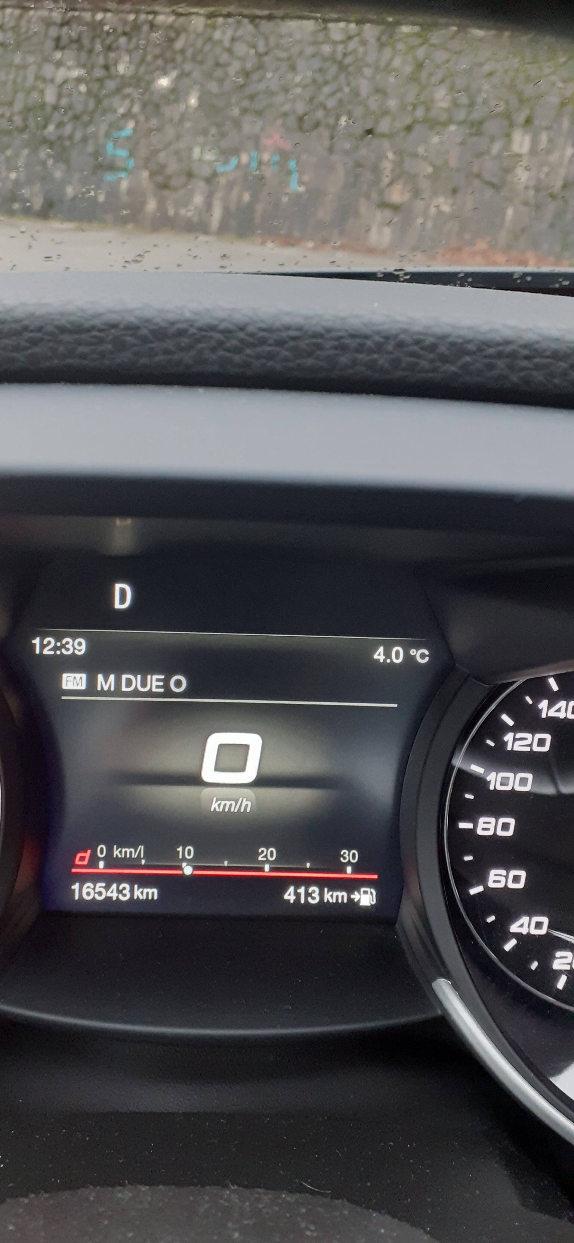

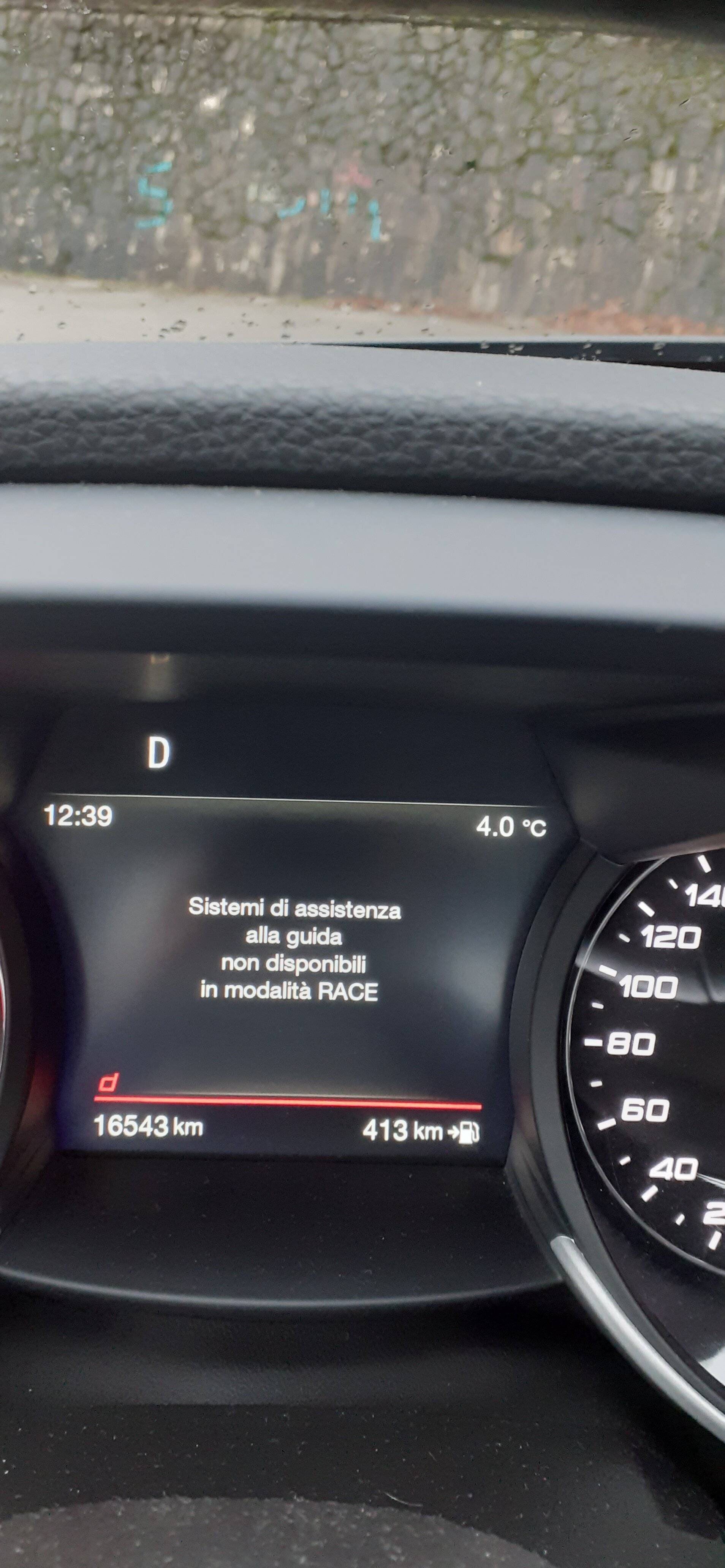

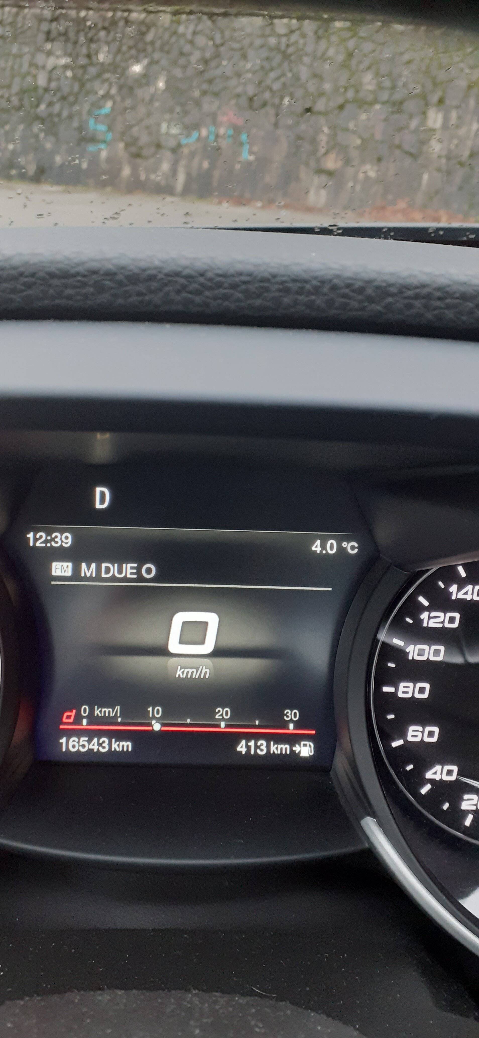

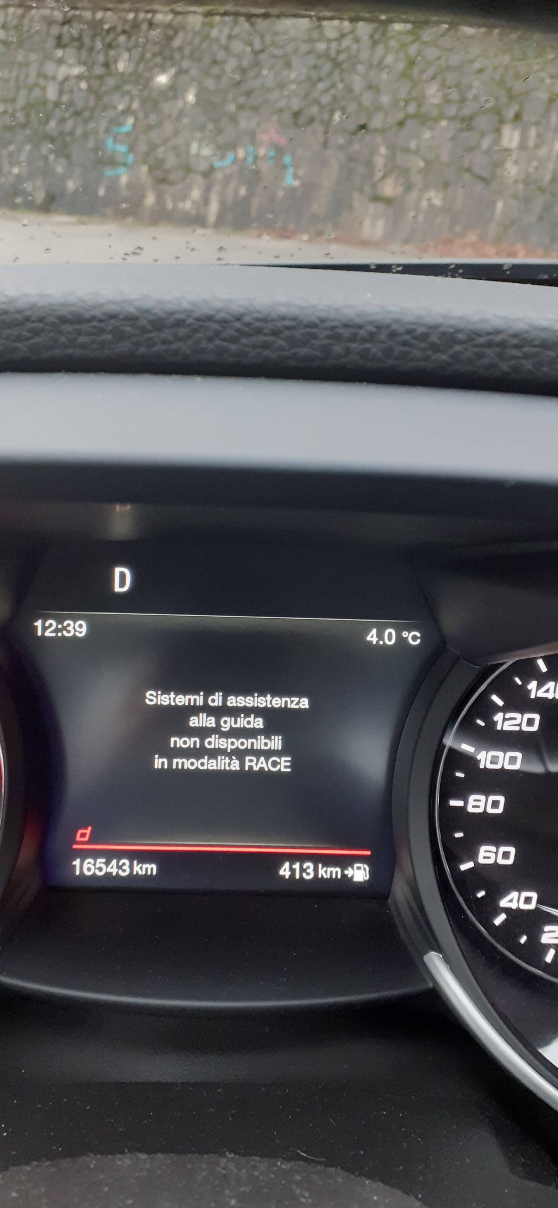

Salve a tutti, eccoci qua di nuovo...
Quando ho il bit della curiosità settato a 1 non ci dormo la notte!!! 🤣
Ho provato a mettere il bit del DNA sul Type3/DNA/Sport e questo è quanto:
A livello dinamico e di impostazione di guida non cambia assolutamente nulla, mappe pedale presente e palette funzionanti.
L'unica differenza è che sul pannello centrale la grafica rimane rossa in D e sul selettore rimane accesa la D, mentre col Type2/DNA sul selettore le lettere si spengono.
