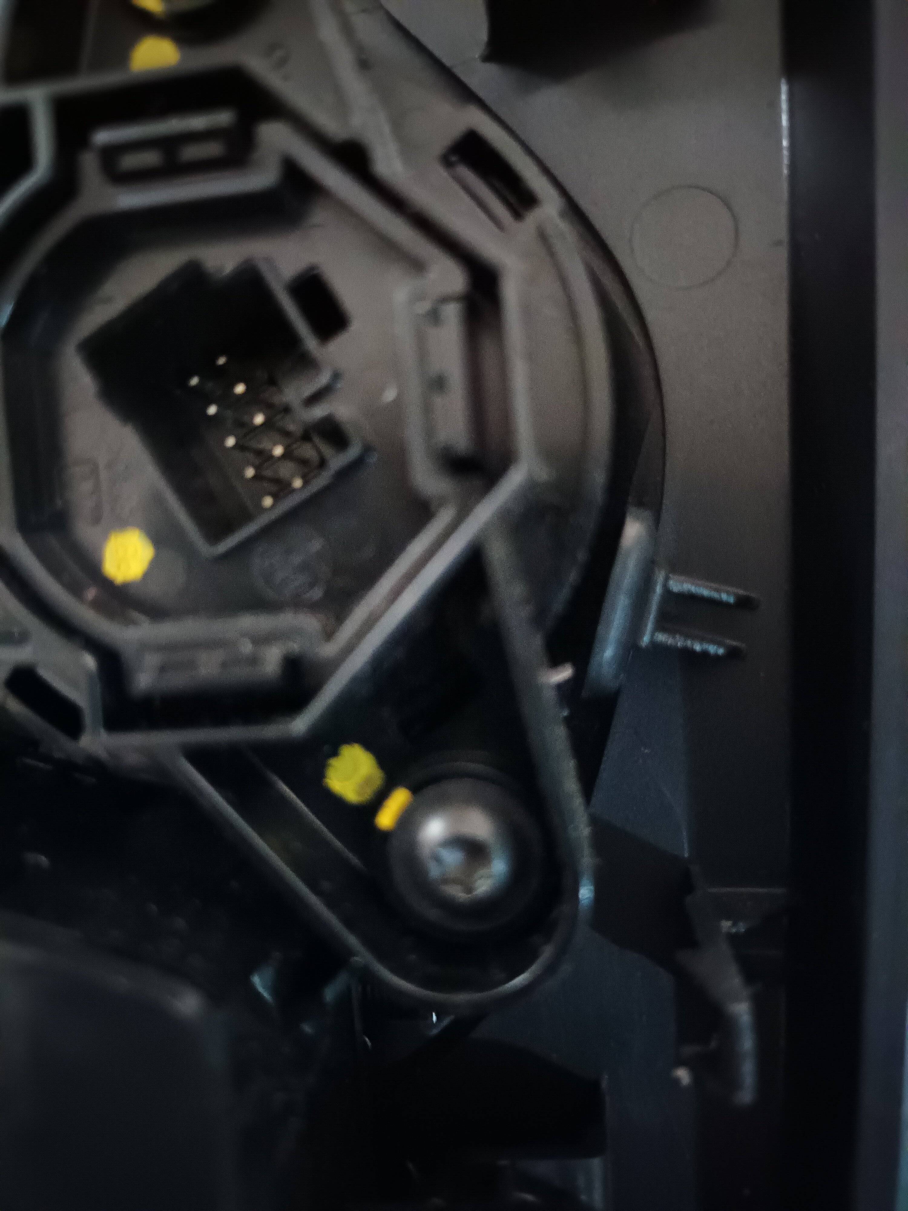

Sul link di subito riporta 156129255 Non 156129321..
Sono uguali o quello su subito è a molla.. non a scatti..
Grazie mille in anticipo per le risposte

Se ha 10 pin è a scatti, tranquillo, quelli con ritorno a molla sono quelli con 4 pin, fondamentalmente sono due i tipi e vanno su tutte le tipologie di vettura a prescindere dall'anno di immatricolazione si caratterizzano pre restyling e post restyling che è stato fatto nel 2019...
Ok grazie quindi vanno bene per la mia😊,
Grazie mille per la risposta
