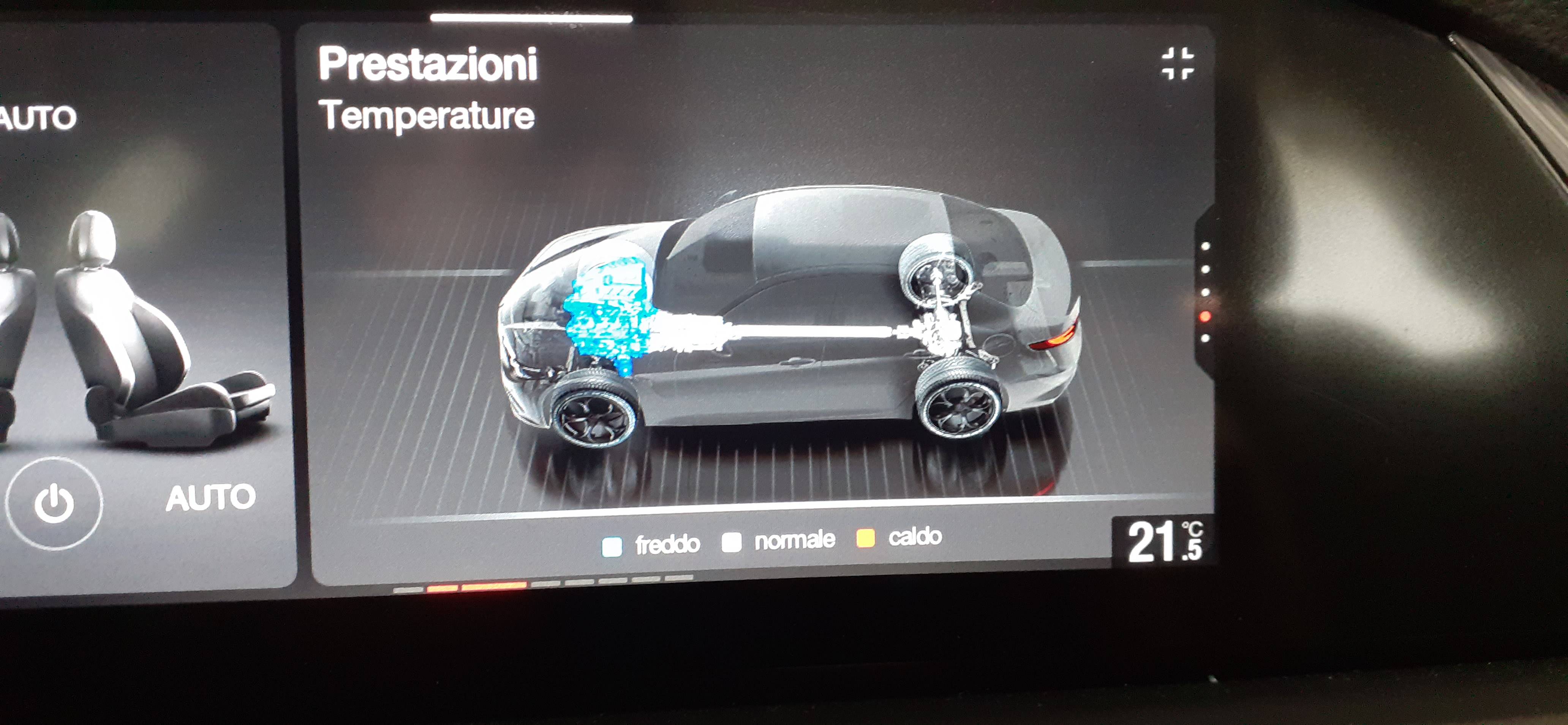

Errata corrige, quello inerente le temperature, funziona, evidentemente i percorsi precedenti erano troppo corti, poi ho fatto un percorso più lungo e la trasmissione è entrata nel range del normale, diventando bianca. A questo punto credo funzioni anche quello dei tempi, ma bisogna avviarlo in qualche modo, probabilmente...
Visualizza allegato 266149

Ieri ho fatto alcune prove ma funziona solamente la schermata temperature...Se può esserti utile ho provato partendo con cambio in manuale, automatico, in P, con freno a mano azionato e alla "launch control casalingo"...
