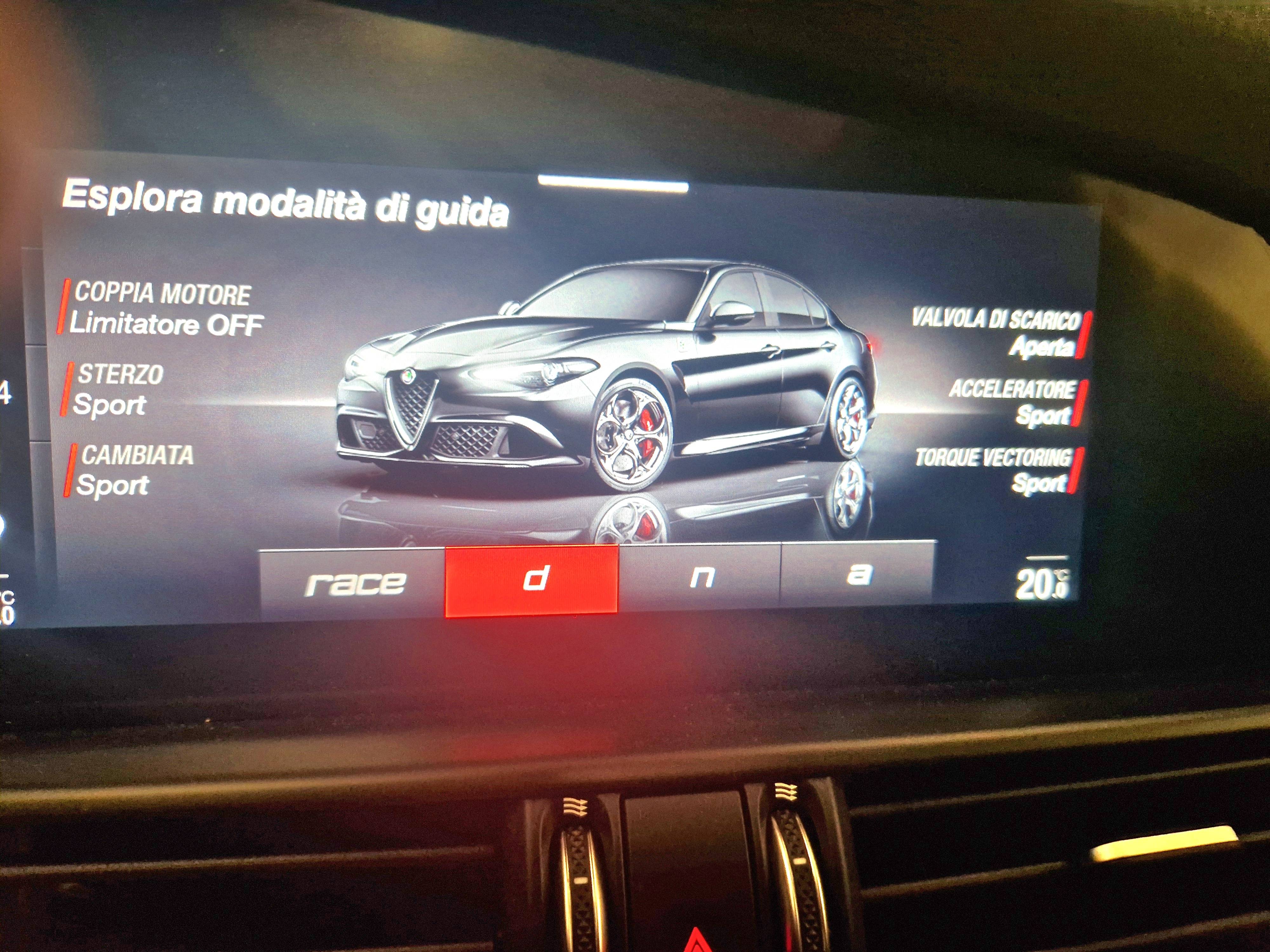

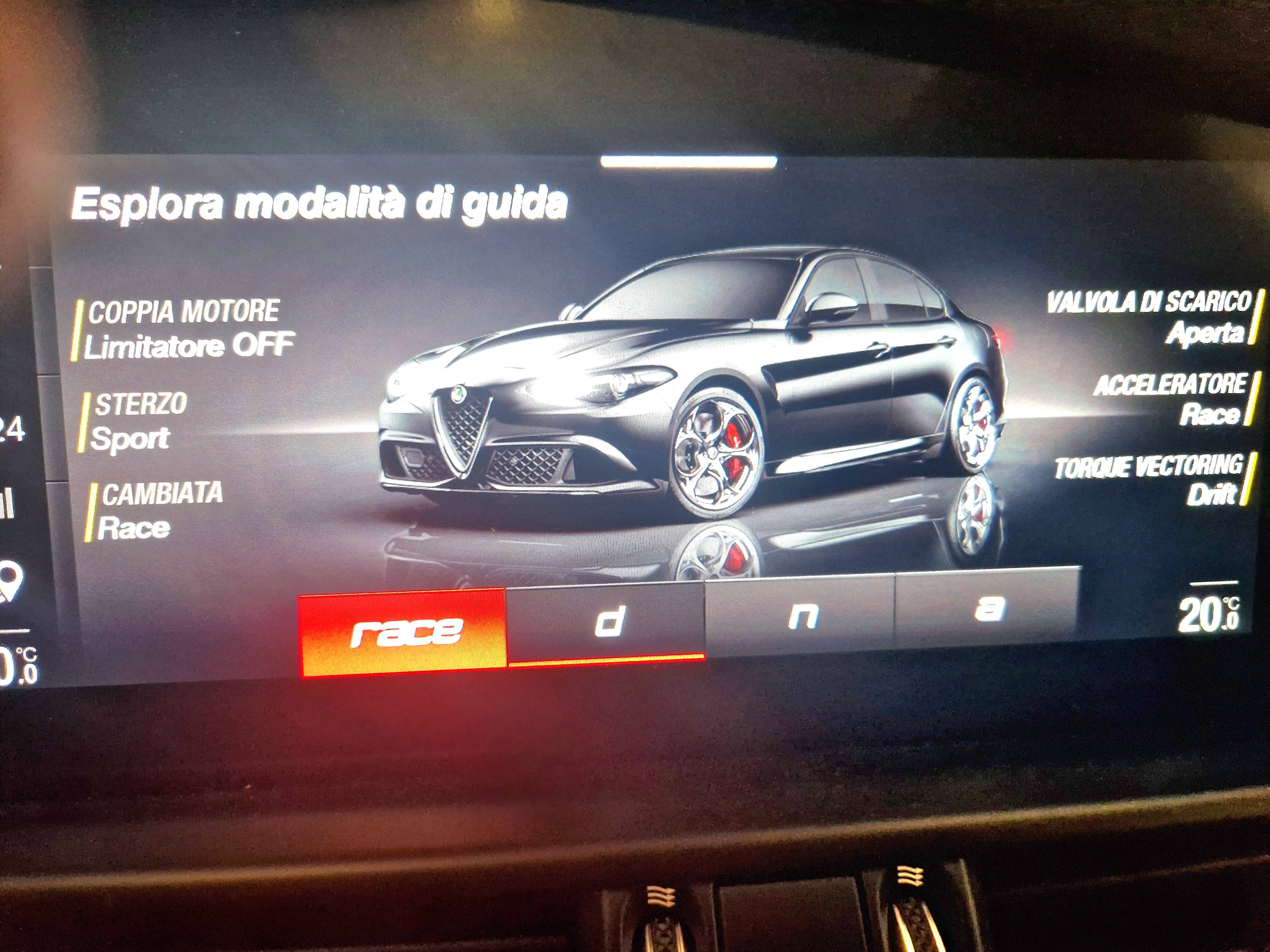

giusto per condividere. come si è capito mi piace scendere nel più piccolo dettaglio. questo è quello che appare nella modalità type 3. il manettino non va oltre la d. la modalità race l'ho selezionato pigiando sullo schermo.
quando passi a d e race la valvola di scarico si apre (ed è ben udibile). penso che sia dovuto esclusivamente all'esem.
si vedono anche come cambiano i parametri secondo il costruttore a seconda che si viaggi in d on race. il tasto delle sospensioni attive rimane bianco.

Nn ho ben capito la valvola di scarico si apre ed è ben udibile..... hai una giulia 280 con scarico originale con valvole?
Dal manettino hai provato a tenerlo ruotato per 1 secondo ?
