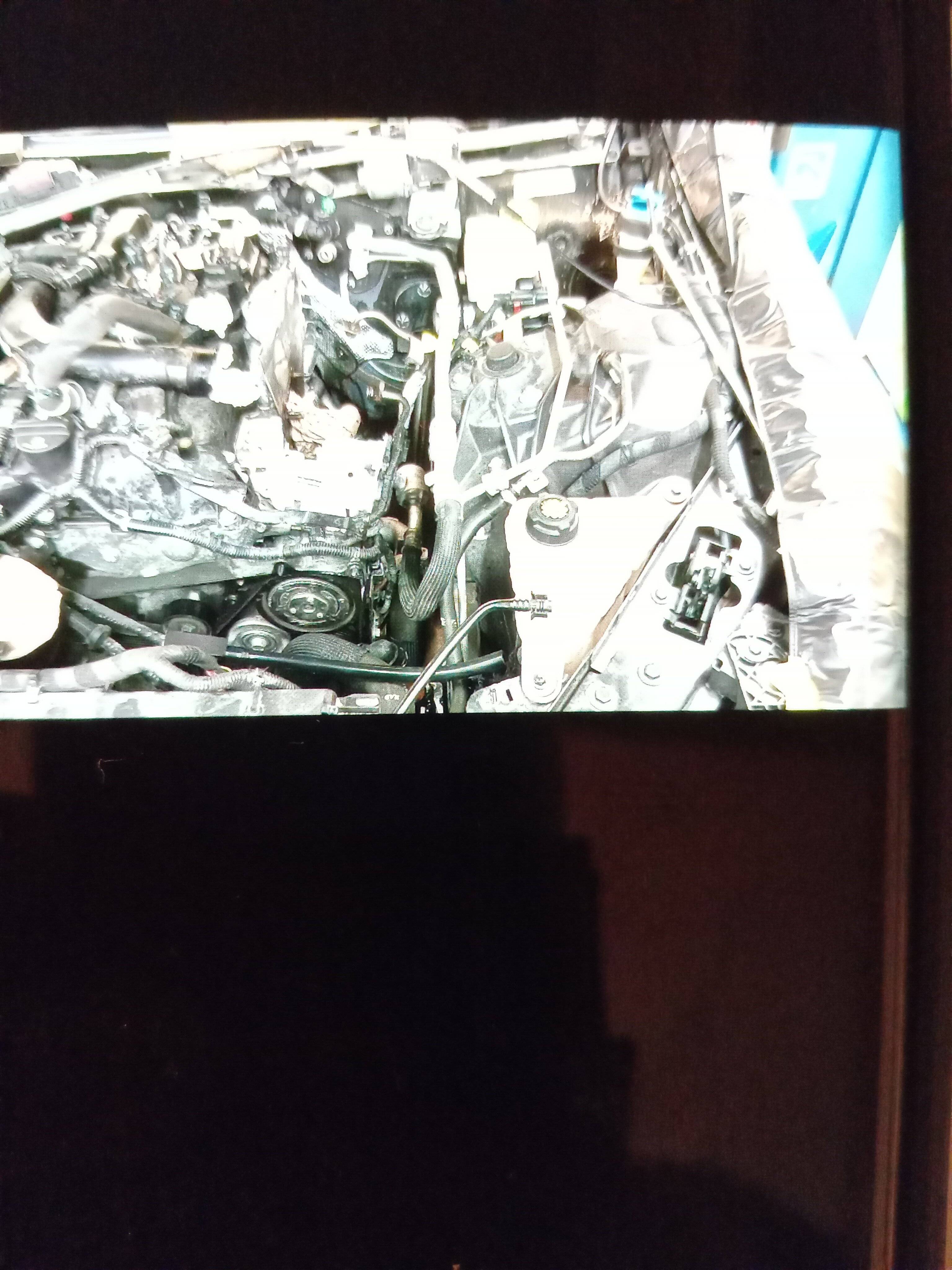

Perfettamente ragione, anche se le Giulia base fino a 200cv sono abbastanza ferme anche con i controlli disattivati.... In attesa di fine lavori, astinenza 1 Mese..
