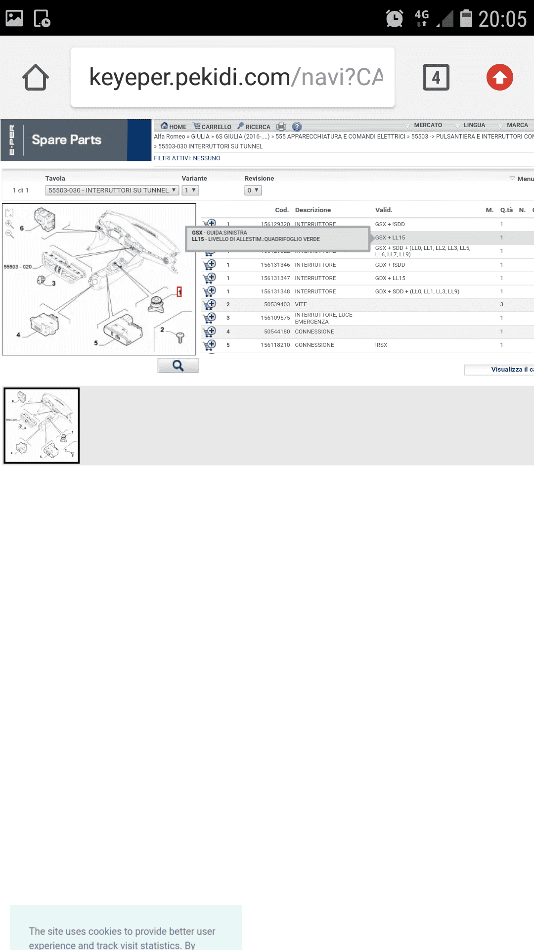

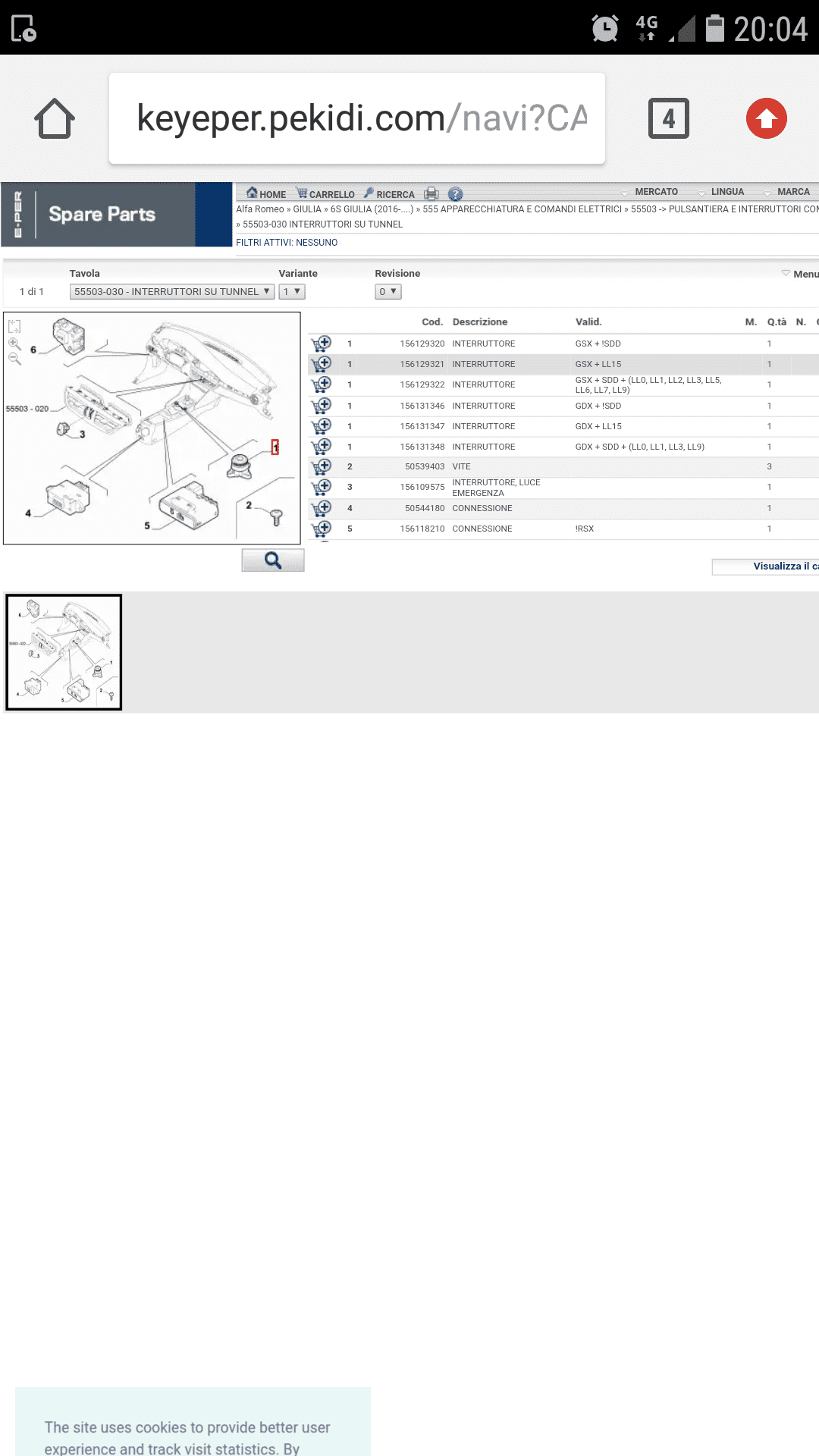

Il manettino sarebbe questo?
Costo 88 euro circa.
