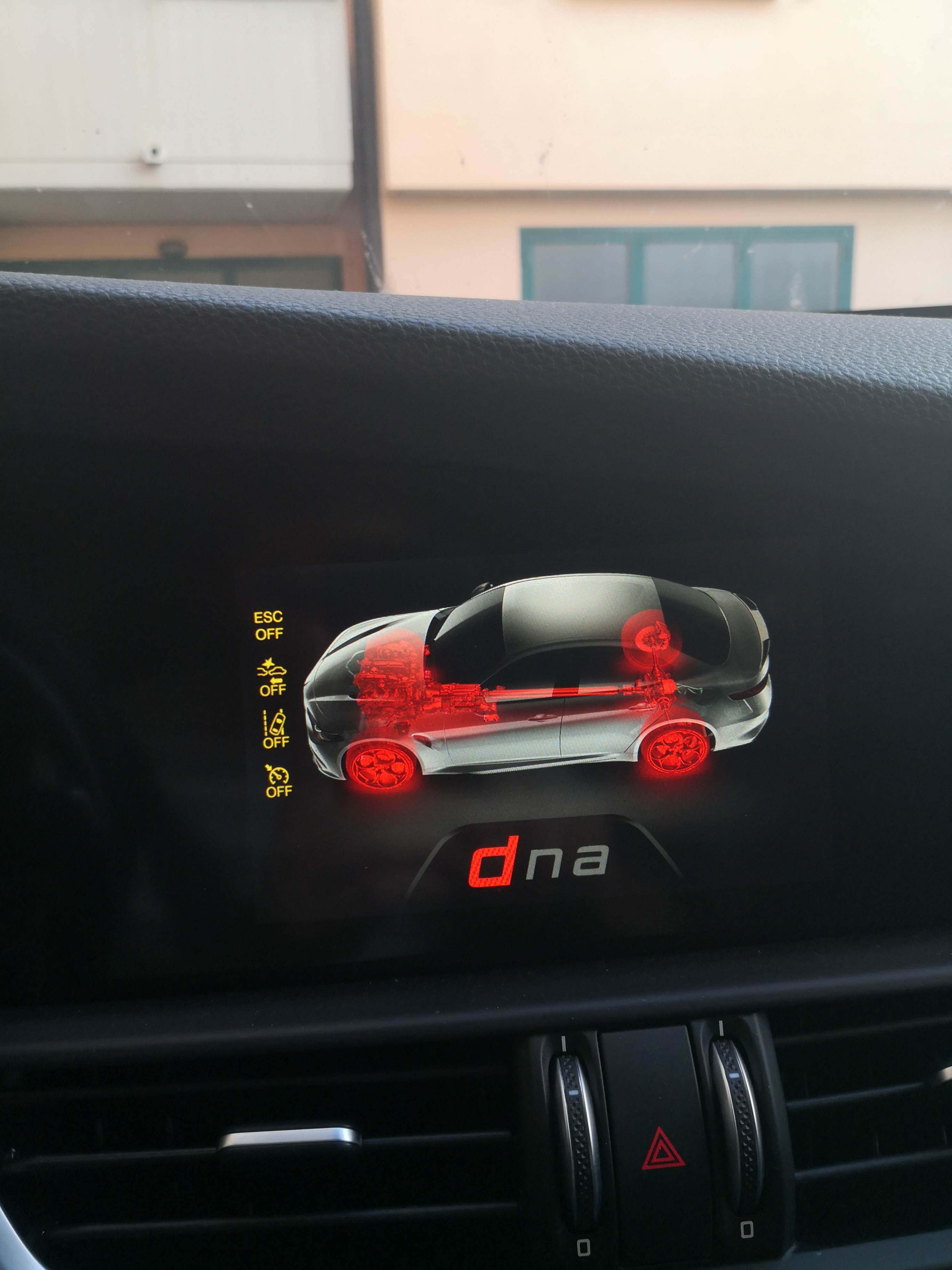

Ho l'impressione che vada cabiato il nr. 8 con altro nr. Chi ha AC stock come si sta trovando?
praticamente è il mio problema. Ho provato con C8 ma l'erogazione non cambia, si attiva la race ma avevo la sensazione che i controlli non fossero disinseriti del tutto
EC a me non funziona... fa un ibrido ma non disattiva i controlli

Allora ho fatto varie prove, ripristinando i bit originali A8 scompare race ma restano i problemi di erogazione in D, N, A.
Quindi mi viene un dubbio, quando ho attivato la prima volta il race con il manettino non ancora modificato le impostazioni funzionavano regolarmente, dopo la modifica ed il guasto al manettino ho avuto questi problemi che sto avendo pure con il manettino quadrifoglio.

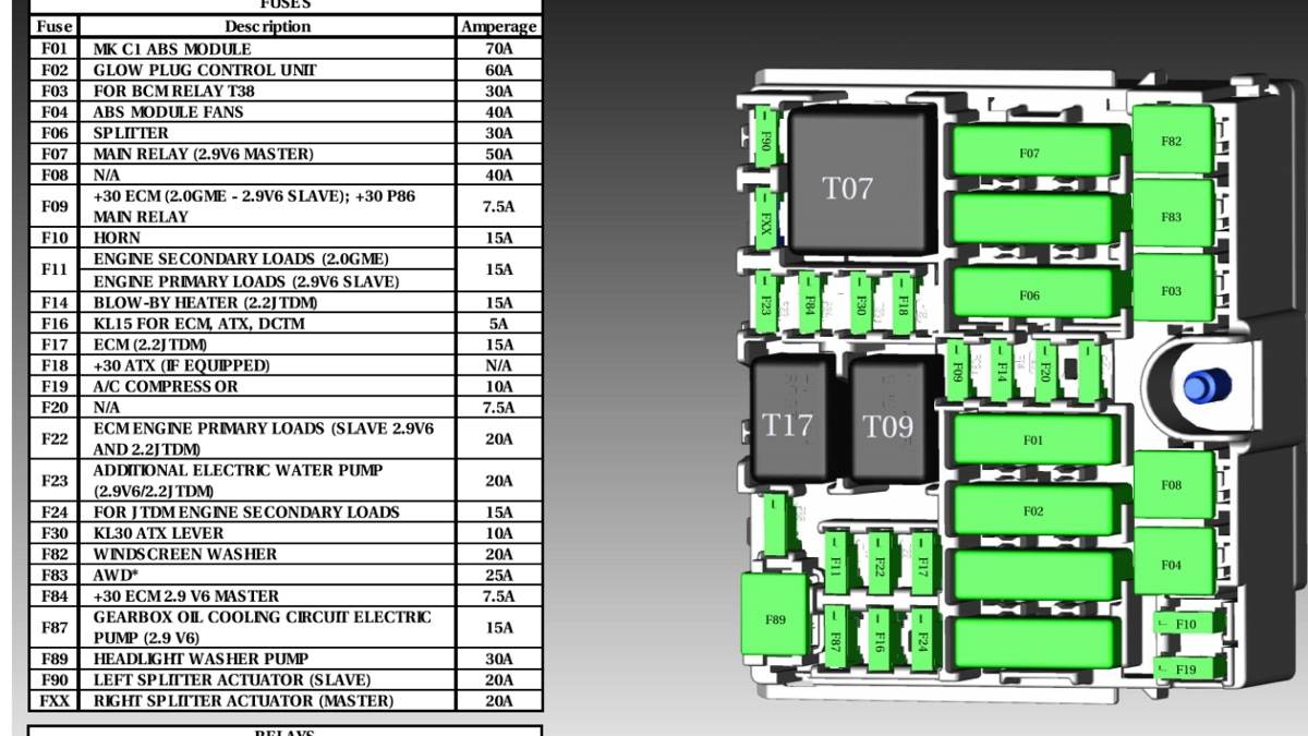

Mi viene un dubbio, non è che il DNA sta sotto qualche fusibile lato centralina motore ed il segnale alla centralina motore non arriva?
La sintomatologia è una body riceve i segnali, centralina motore no (ferma in normal).
Avete uno schema dei fusibili della giulia sul manuale utente ne indica pochissimi (solo un 10%scarso).
