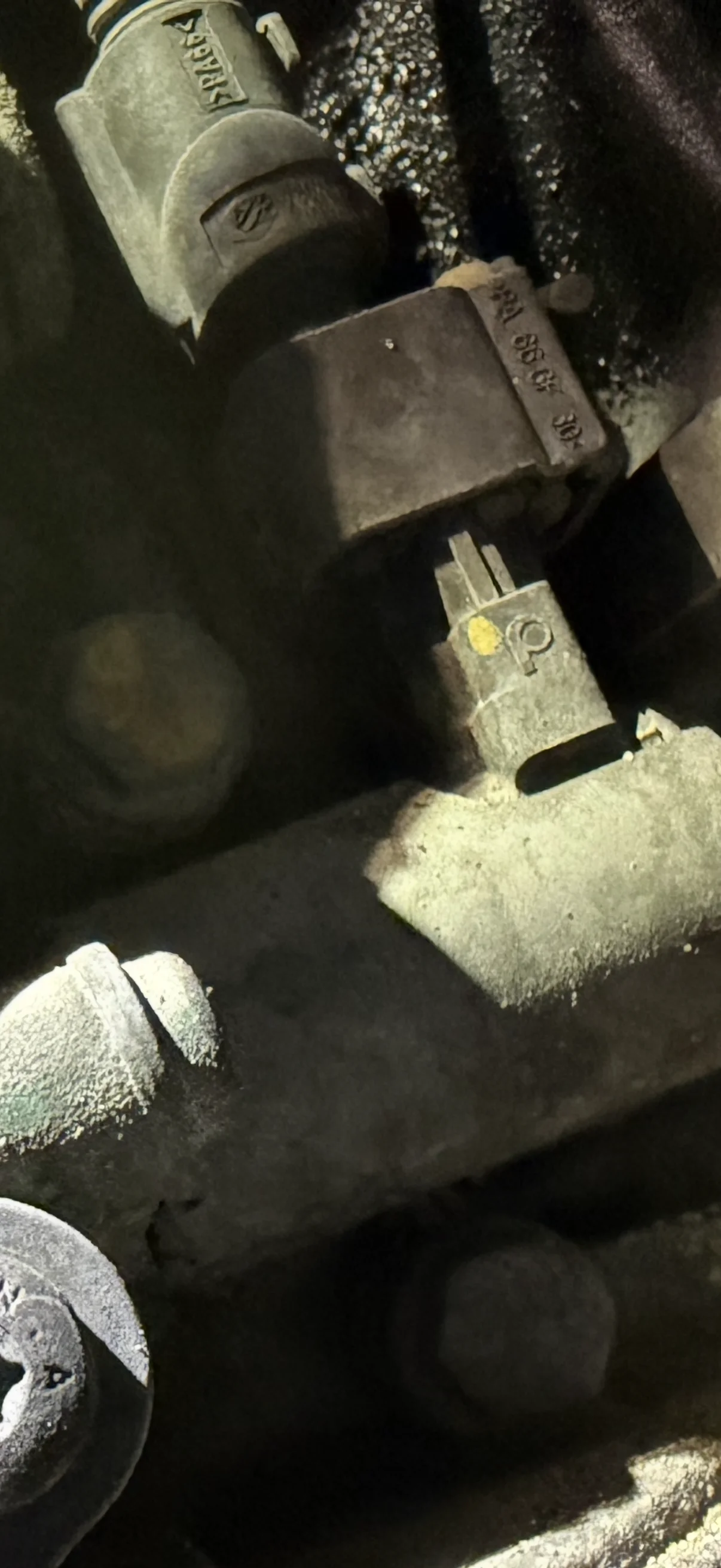

Ho una richiesta per chi ha scollegato l'elettrovalvola della pompa: come avete fatto? Nella spina c'è un fermo giallo che bisogna sollevare. E poi bisogna premere l'elemento nero sul lato della spina ed estrarla? A me questa spina non vuole proprio uscire e non voglio tirare con forza per non danneggiarla.
#248
Si tratta dello stesso meccanismo di chiusura?
Y
#249
да, просто по-малък и по-неудобен
