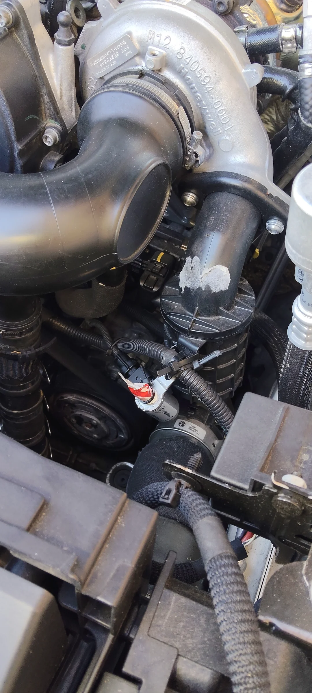

Sono riuscito a smontare il tappo. Ho usato l'attrezzo che si vede nelle foto. Ho montato la nuova valvola in posizione verticale, sul raccordo dei tubi del liquido di raffreddamento. La valvola si trova nella parte anteriore, quindi dovrebbe essere ben raffreddata.

Ho controllato anche la temperatura della valvola e non era calda, piuttosto tiepida, ma terrò d'occhio la situazione.
