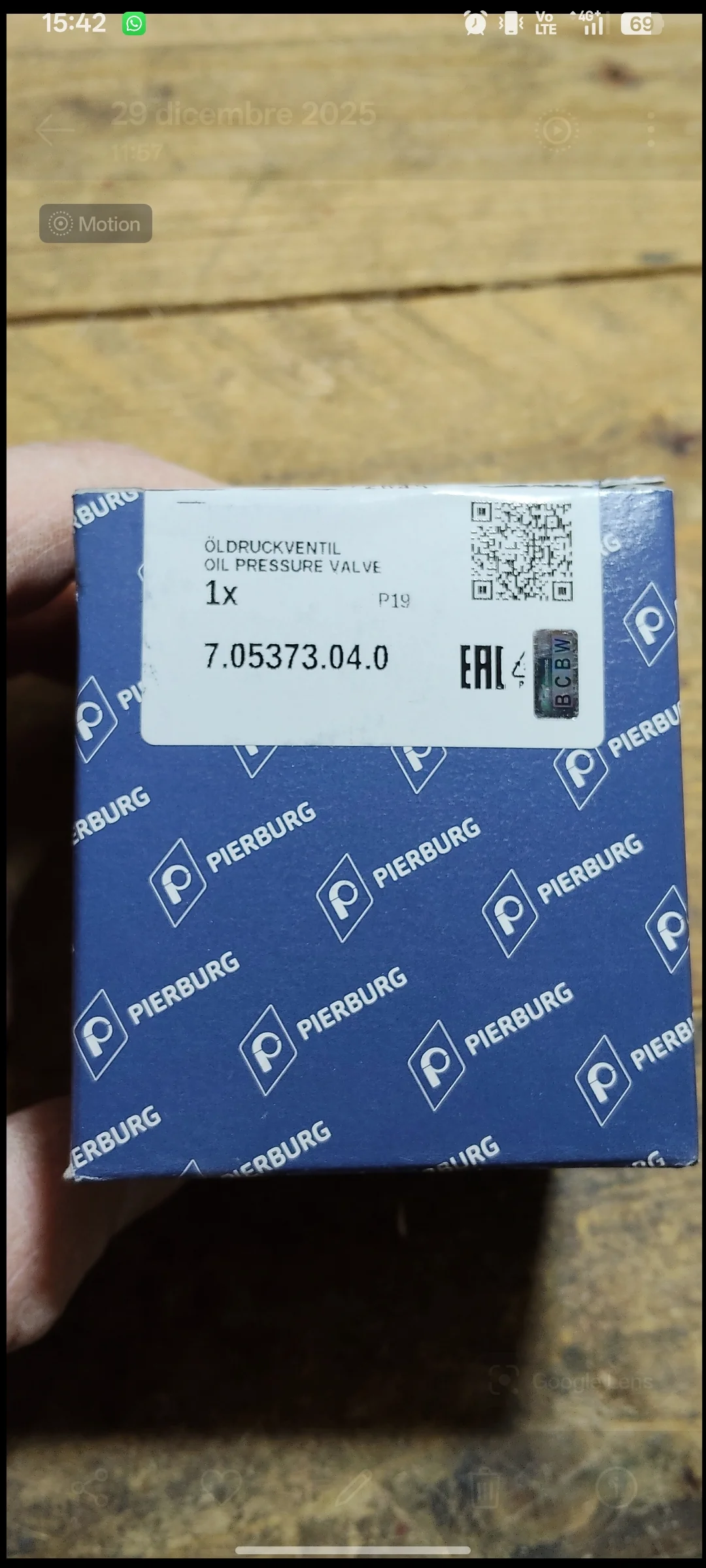

Ecco il codice del sensore originale.. Pierburg
    181.5 KB · Visualizzazioni: 29
