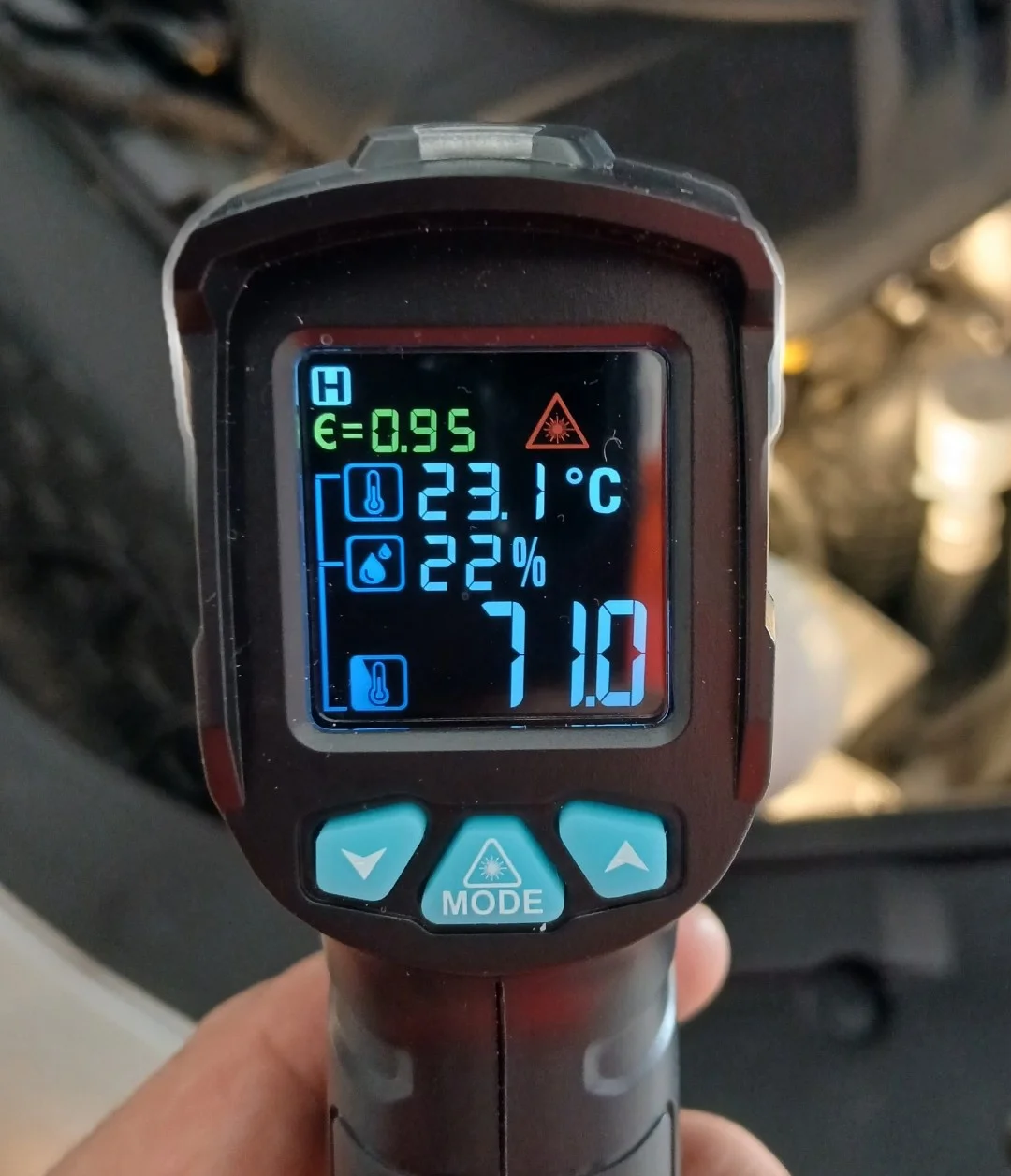

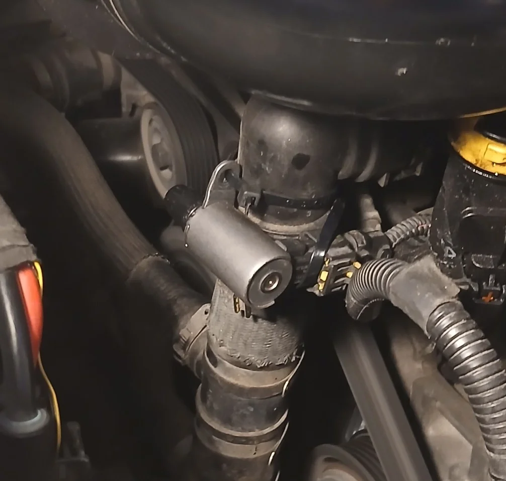

Ho montato un'altra valvola e l'ho installata temporaneamente in questo modo. È piena d'olio. Dopo che il motore ha funzionato per un po' e si è riscaldato, ho misurato la temperatura della valvola e quella era la temperatura massima. Tuttavia, ho un'idea su come raffreddarla ulteriormente e renderla stabile. A queste temperature, la sede non è calda, né lo è l'asse anteriore. Questo mi fa pensare che la valvola non venga raffreddata in alcun modo dall'olio. Al contrario, l'olio la riscalda. Aspetto altri pareri.
