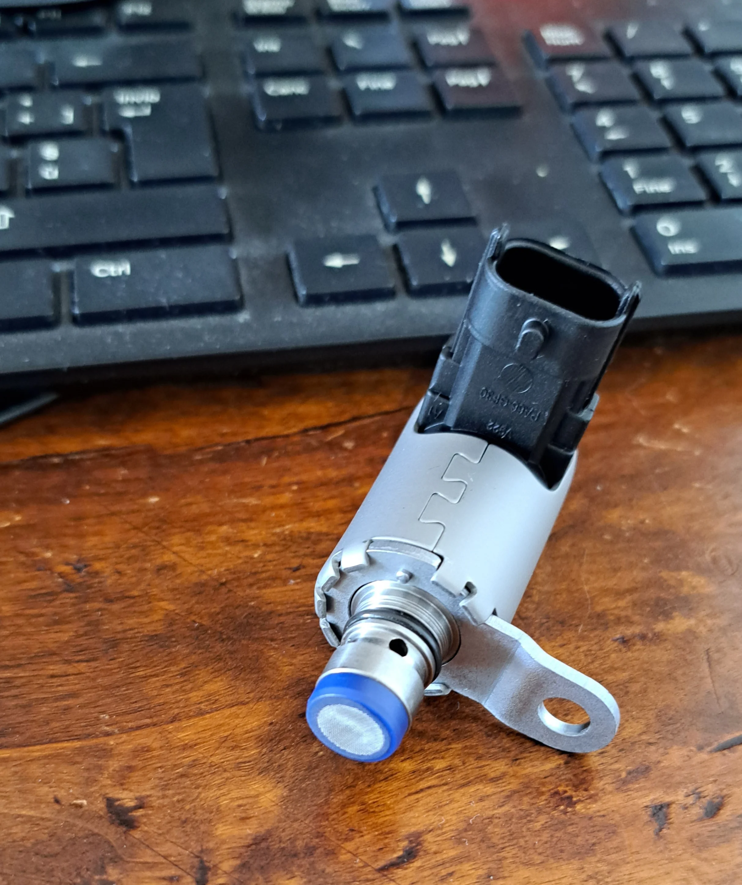

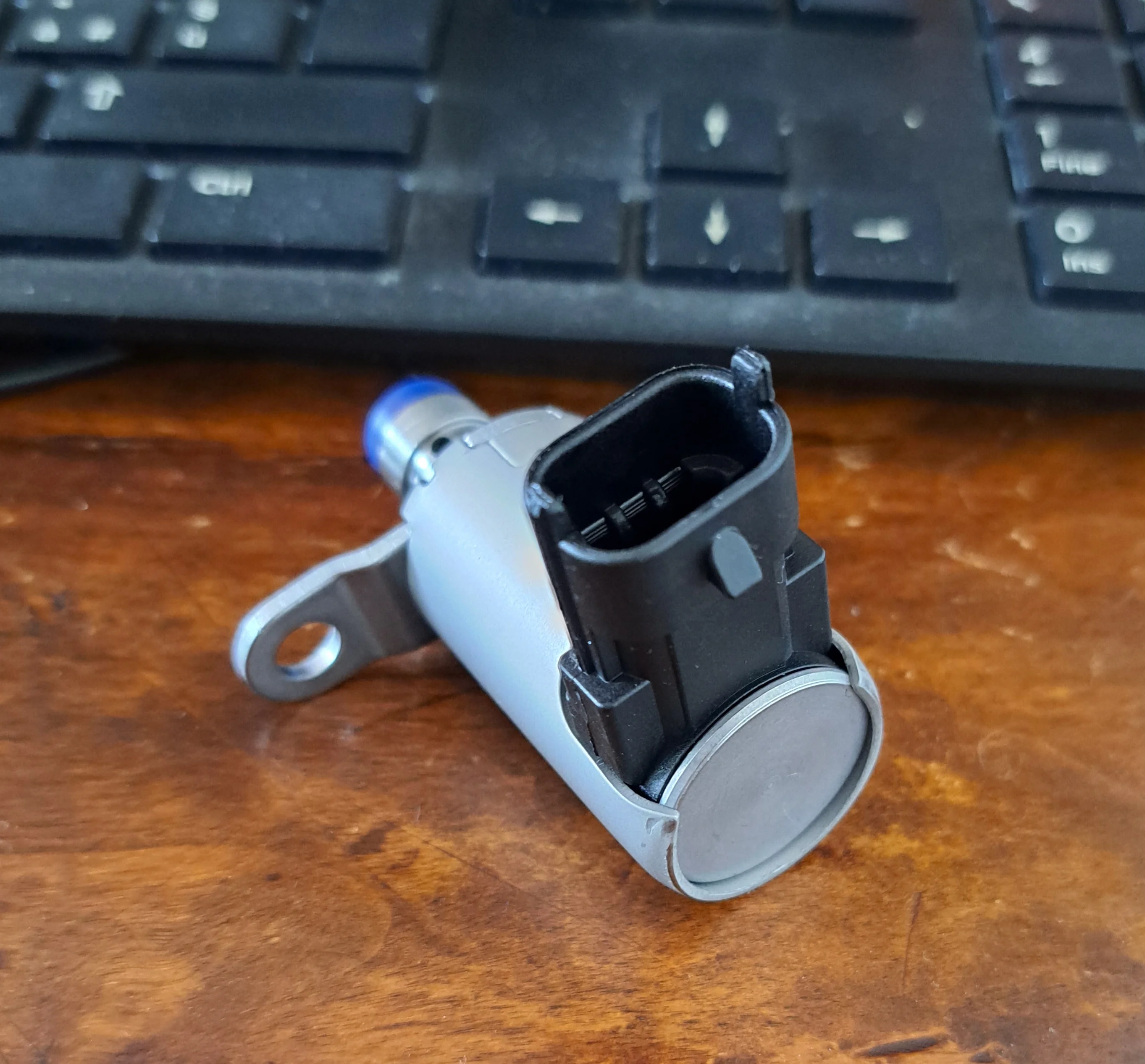

In realtà, disattivare il solenoide della pompa dell'olio è un'idea vecchia: viene fatto sia su VW che su MB (la Mercedes ha persino rilasciato ufficialmente un aggiornamento della centralina e un connettore al posto del solenoide). Ho apportato questa modifica più di un anno fa, ma con l'arrivo della primavera (con il caldo), il solenoide inizia a surriscaldarsi a contatto con l'aria, quindi consiglio di smontarlo fino a raggiungere lo stato in foto.
Visualizza allegato 295400Visualizza allegato 295400
Ciao Alex. Come hai smontato il solenoide?
