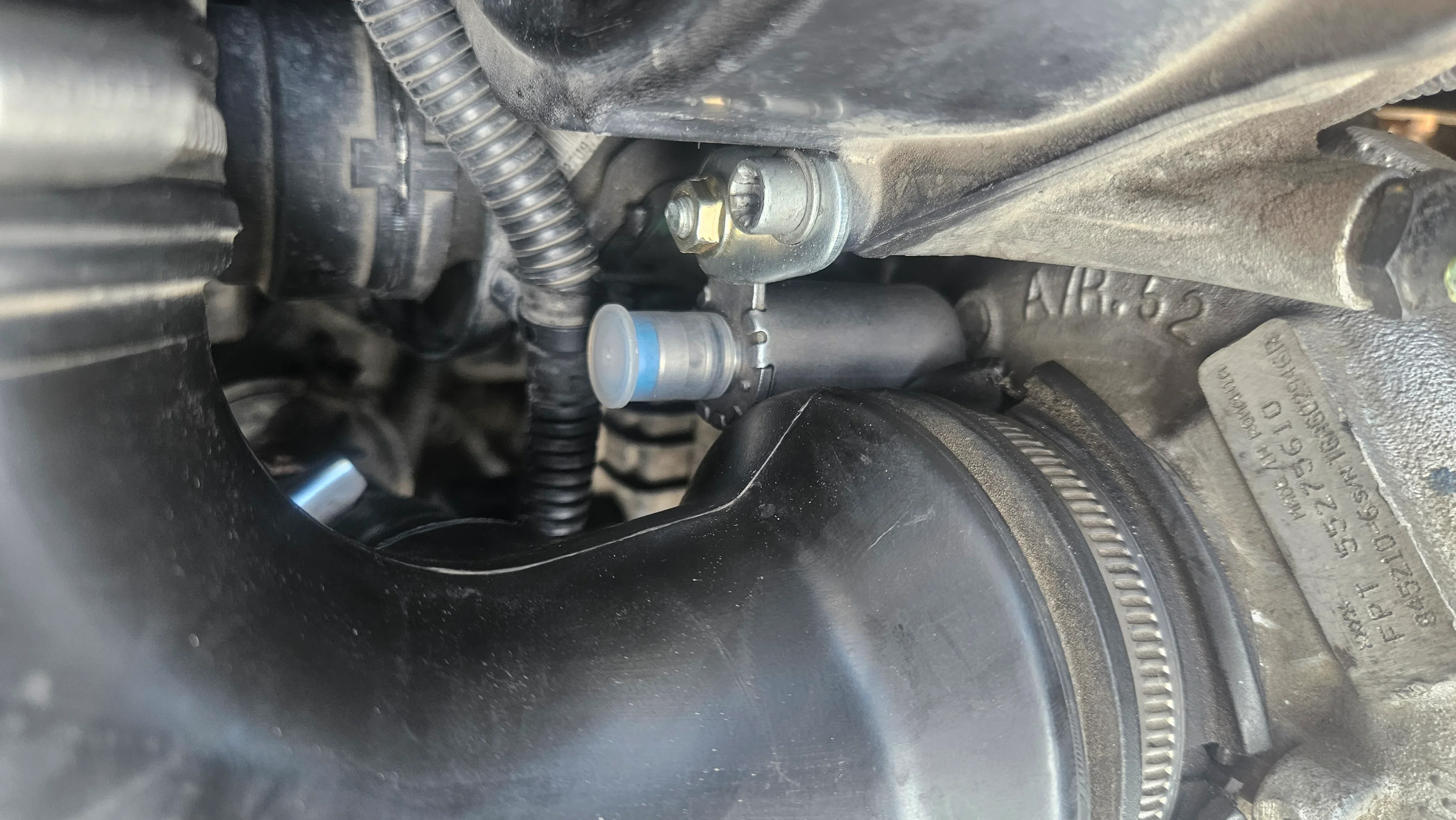

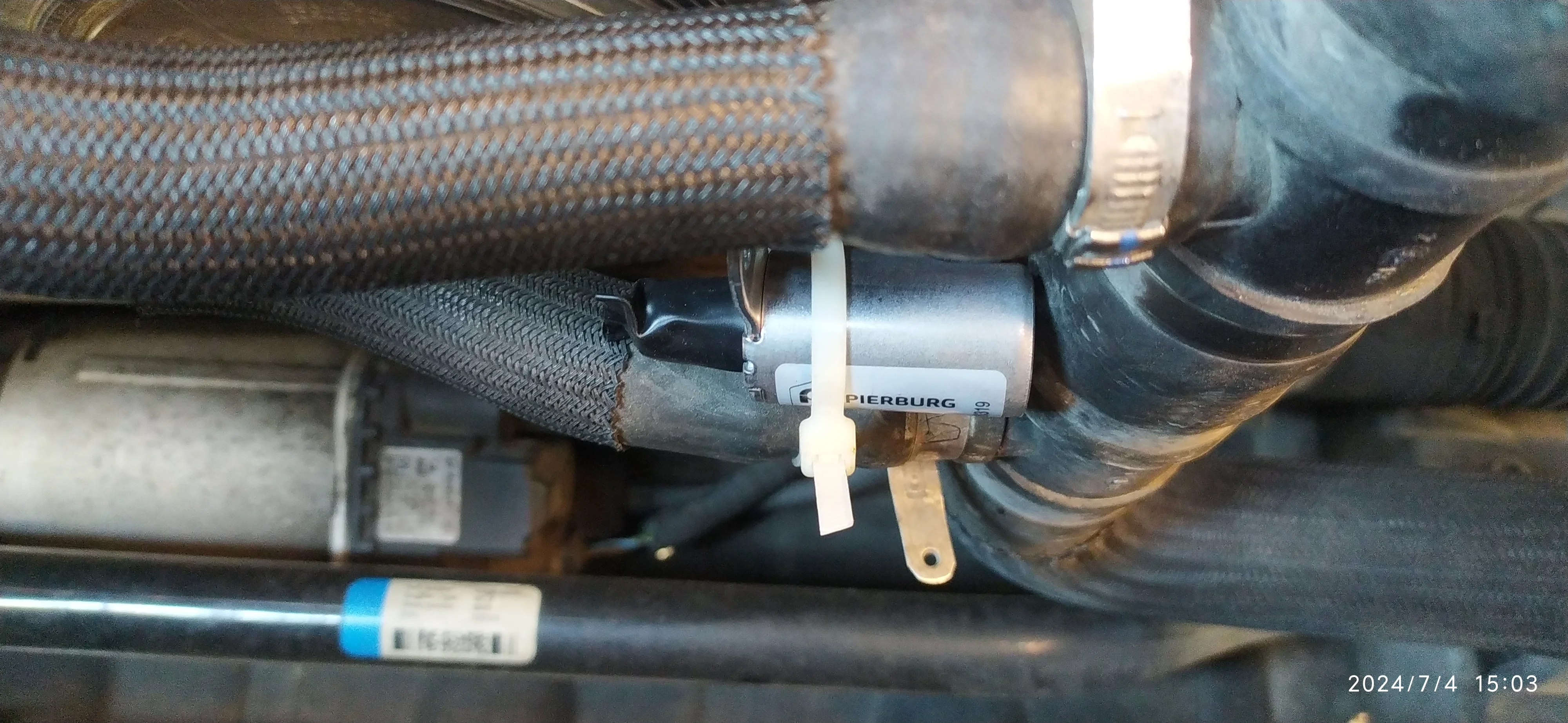

La temperatura di esercizio del solenoide e' quella del motore, quindi sui 90-100 gradi. Non penso che il solenoide staccato superi quella temperatura.
#62
Novità sull utilizzo del solenoide gemello..? Come và..?
#63
Funziona.
    897.6 KB · Visualizzazioni: 80
Reazioni: Alex777
#70
Devi solo infilare una mano , staccare il connettore dall'elettrovalvola ed attaccarlo a quella fasulla dove ritieni piu' opportuno. La cosa piu' difficile e' staccare il connettore perche' c'e' spazio per una mano e poca visibilita'. Magari esercitati prima con un altro connettore che ha lo stesso sistema di sgancio. Ricorda che la centralina dara' errore, ma sulla mia macchina ( my 2016 ) non si e' mai accesa alcuna spia. Il solenoide scalda non piu' di quello sulla pompa. Se vuoi posso misurare la temperatura quando arrivo a casa.
