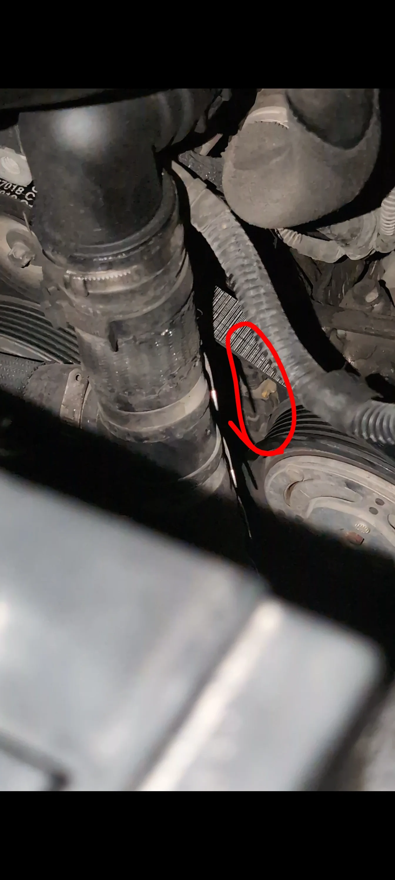

Devi solo infilare una mano , staccare il connettore dall'elettrovalvola ed attaccarlo a quella fasulla dove ritieni piu' opportuno. La cosa piu' difficile e' staccare il connettore perche' c'e' spazio per una mano e poca visibilita'. Magari esercitati prima con un altro connettore che ha lo stesso sistema di sgancio. Ricorda che la centralina dara' errore, ma sulla mia macchina ( my 2016 ) non si e' mai accesa alcuna spia. Il solenoide scalda non piu' di quello sulla pompa. Se vuoi posso misurare la temperatura quando arrivo a casa.
Ok gentilissimo, vorrei farlo perché ho notato che adesso che fa più freddo e l'auto parte in hp a 4.5/5 bar è molto più silenziosa rispetto ai 2.4 circa... Anche la mia è una 2016 e ho già ordinato il secondo solenoide grazie!

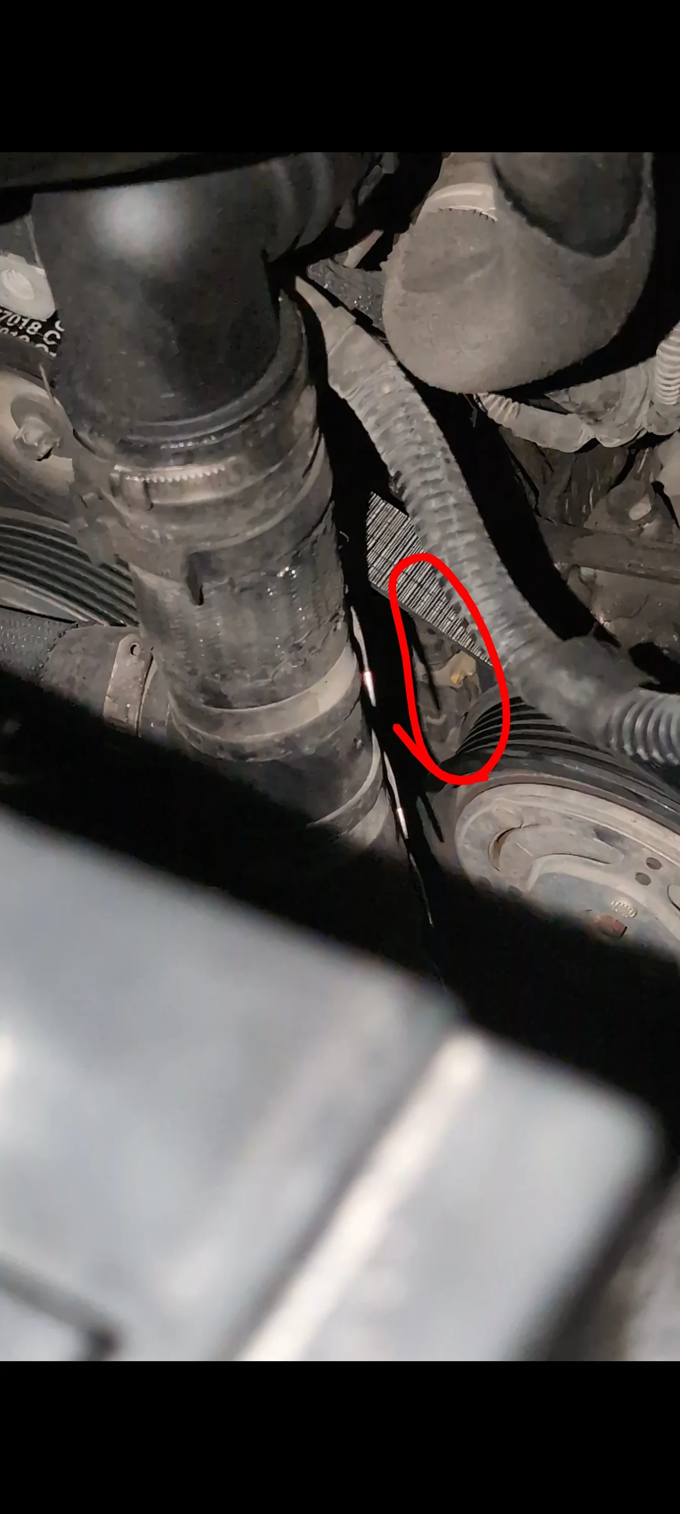

Per sicurezza il solenoide è quello in foto giusto?
Sì , e' quello
