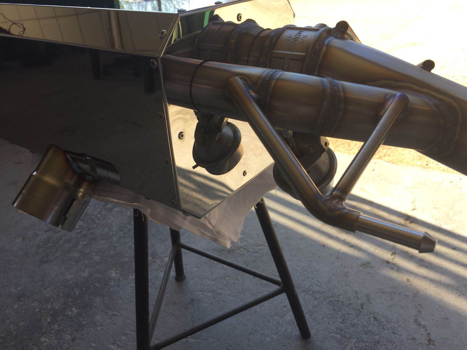

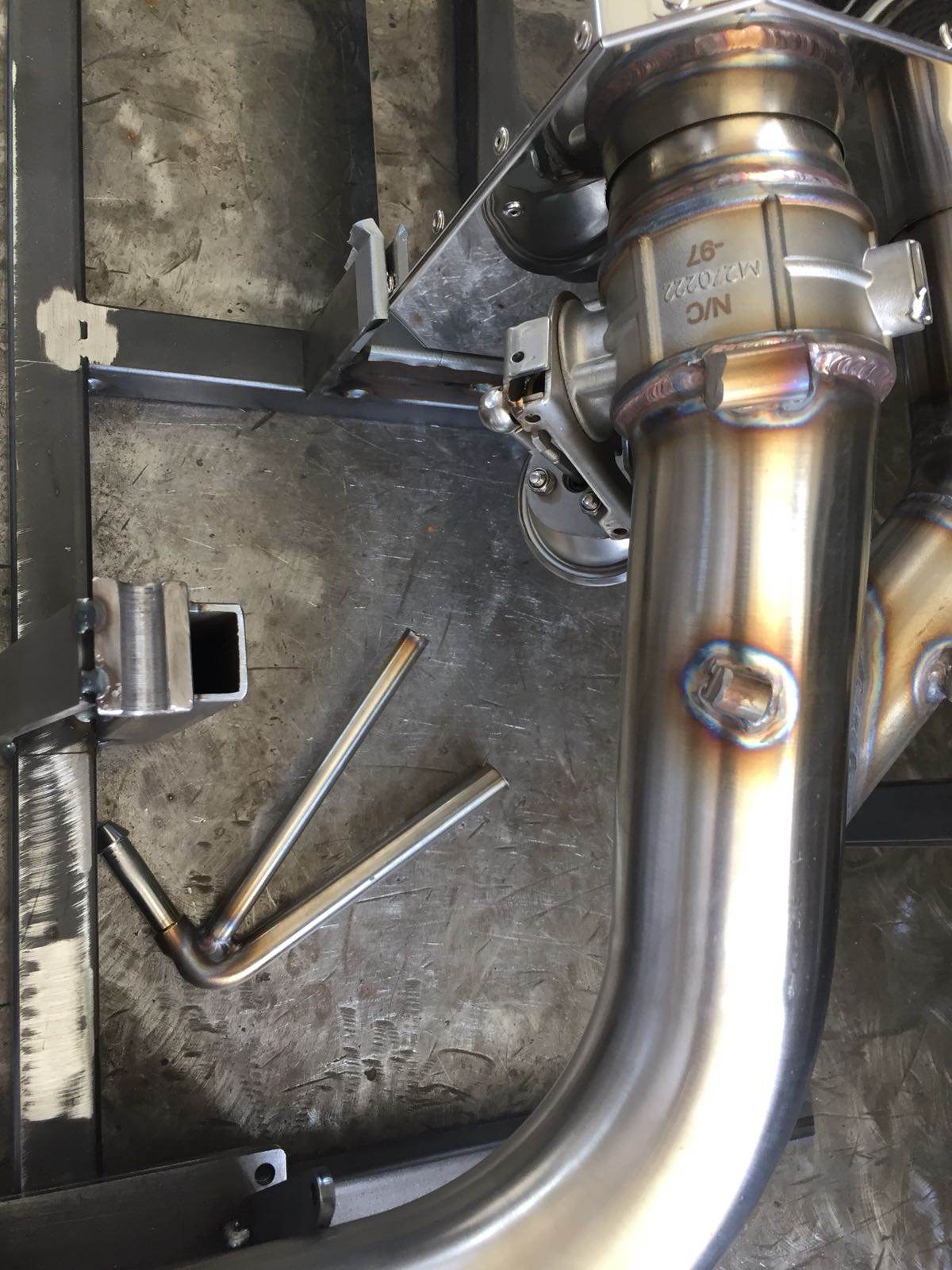

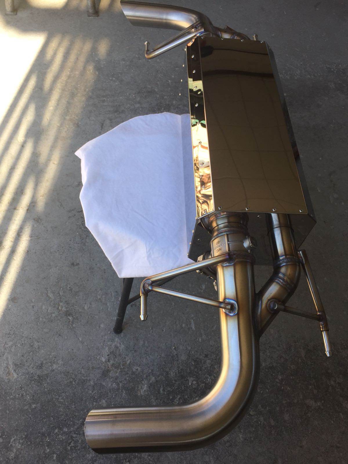

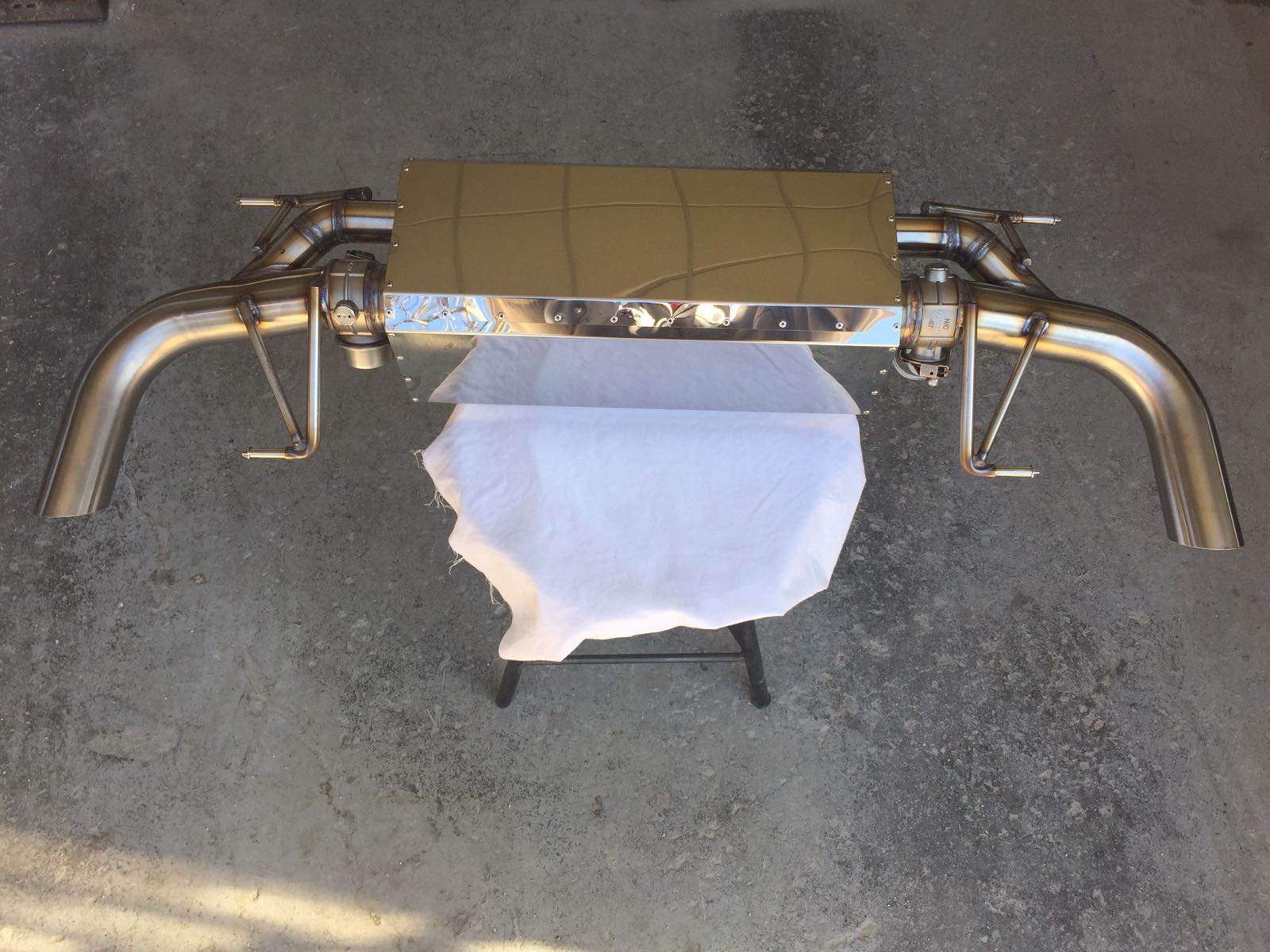

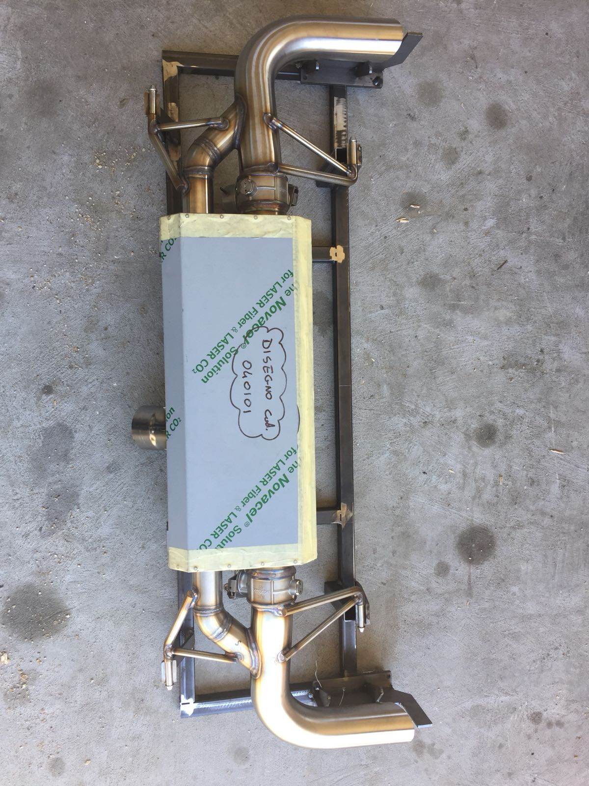

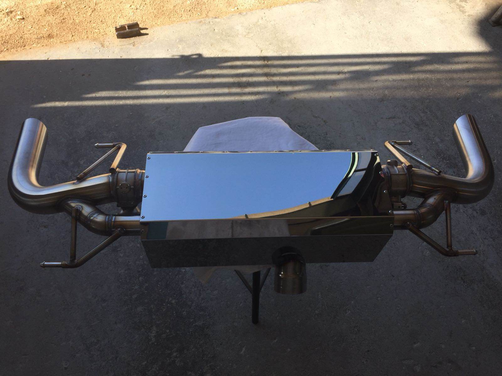

Abbiate ancora un po’ di pazienza. Siamo quasi pronti...
Il montaggio dello scarico sull’auto del marmittaio è a tiro, il sistema per alimentare le valvole richiede ancora un minimo di attesa. Ma le prime prove sono imminenti.
#112

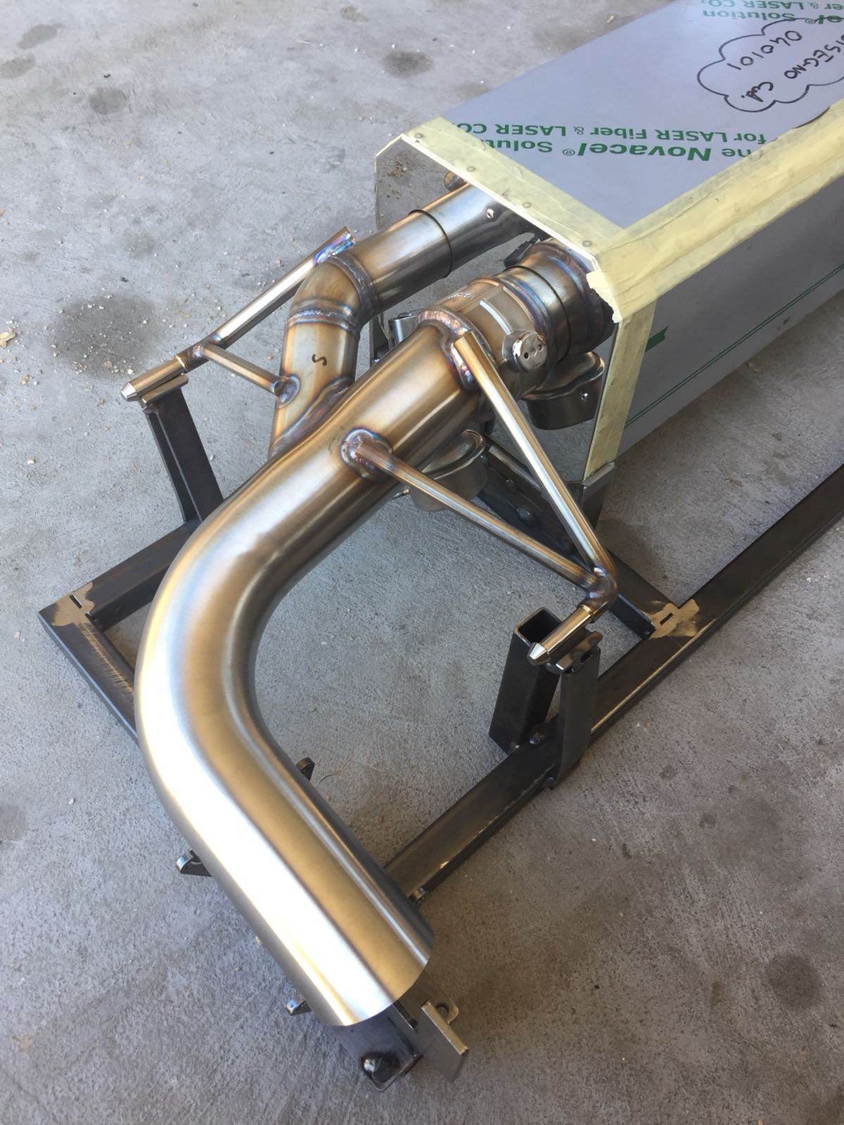

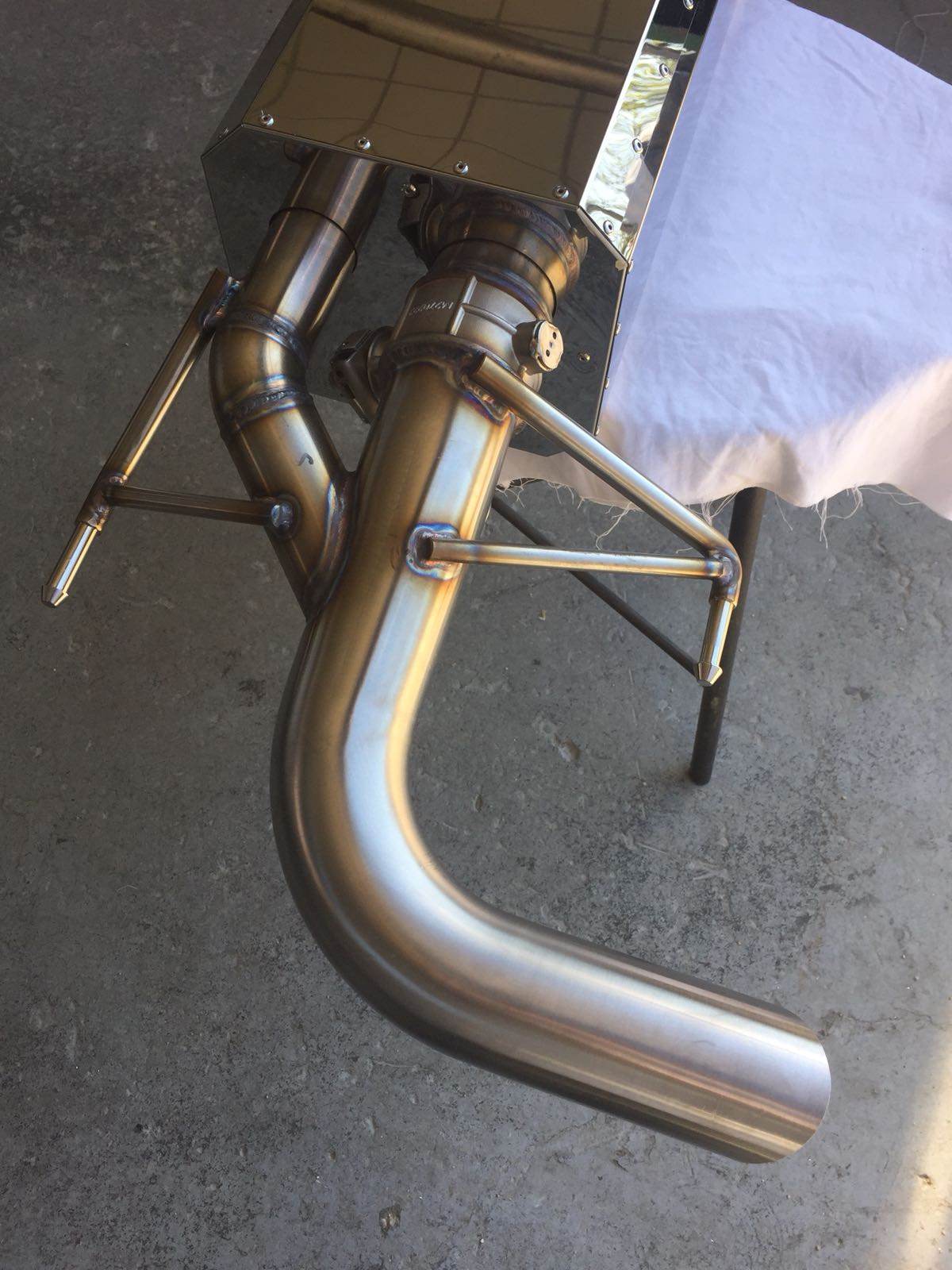

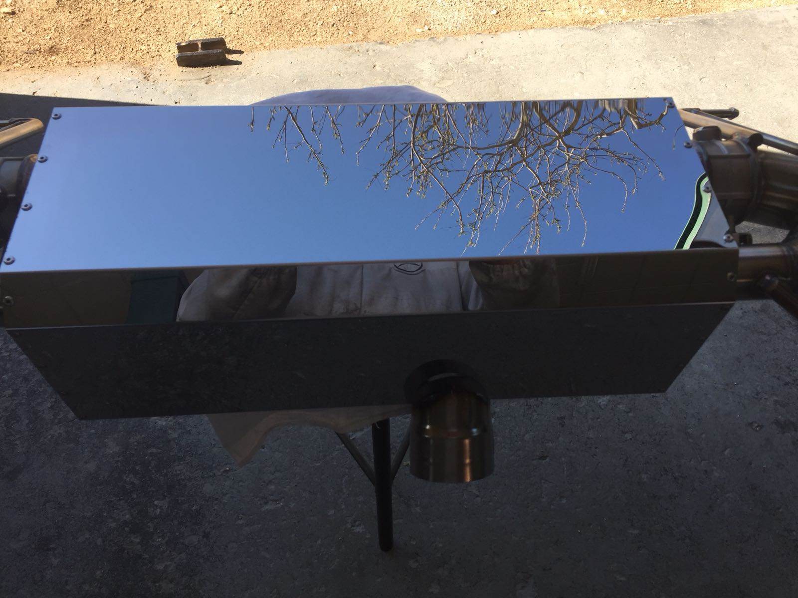

E0D7BCD7-D445-42ED-B6BD-1BEB48794CC3.jpeg B3B6A970-B7B5-46AD-937B-F6783E8731F6.jpeg E0BA5AA7-66B9-4F5D-96D9-A02DACEF9DAF.jpeg 4AA353DF-ACC5-4992-80EA-5D919FF4B132.jpeg 18866A94-2011-4F3A-A5DB-31AE664ADCF3.jpeg AF2CA115-75D1-4735-9B9E-2E9469574479.jpeg 8CCBE962-7227-4445-B746-BBACF2ADE64D.jpeg A0626606-E59C-47D7-97C4-4E0650DEE1DE.jpeg
Finita la prima!!!
Mercoledì il Mastro Marmittaio fa un salto sul banco prova e verifica i cavalli.
Poi monta la marmitta nuova e fa una nuova rilevazione.
Sperando di non perdere qualche bue per strada...:oops:

Che spettacolo!! Un capolavoro!! Attendiamo trepidanti i risultati e un bel video del sound, anzi... dei sound [emoji6] [emoji6]

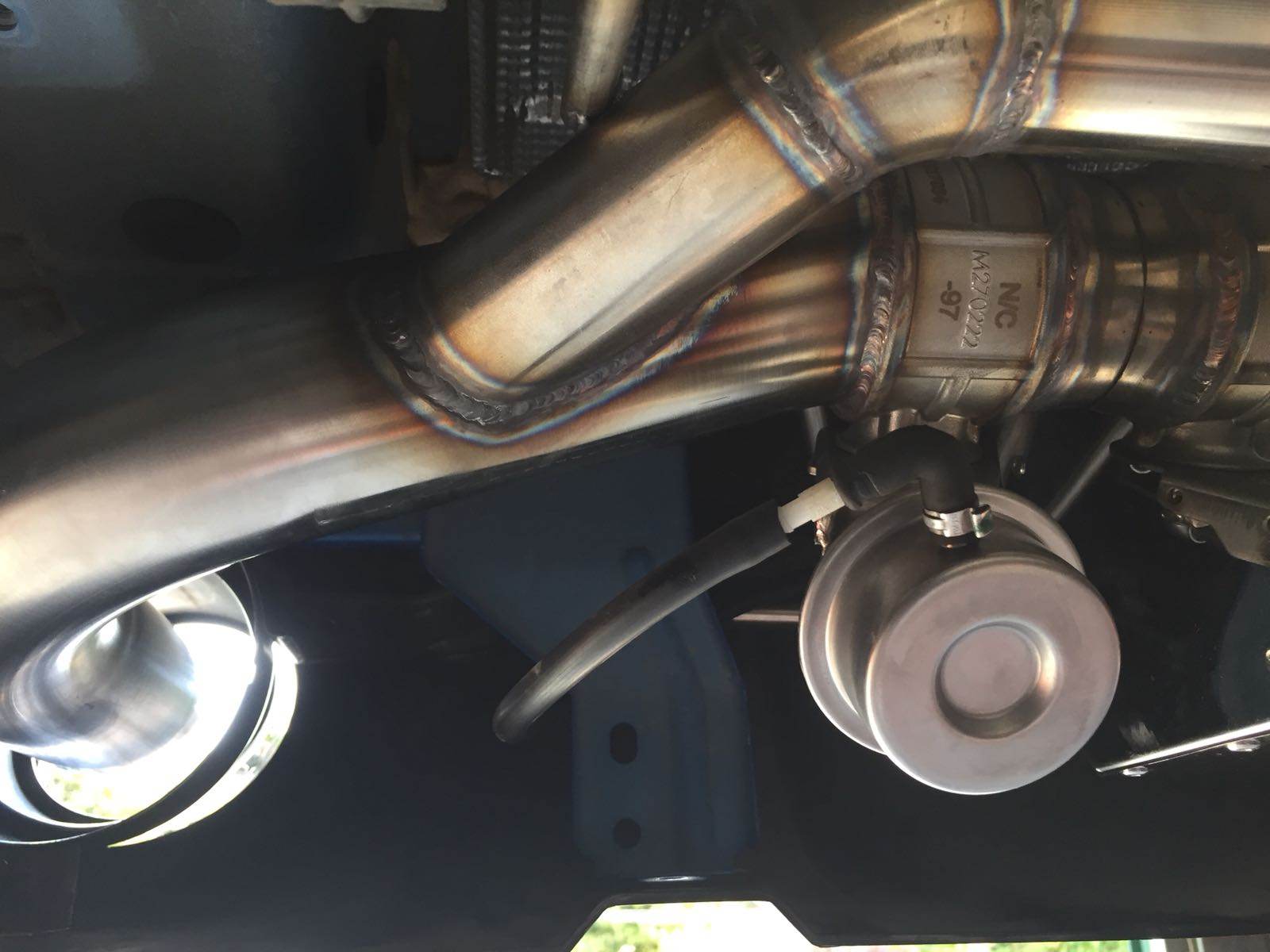

273 cv, è una Veloce. Sabato monta la nuova e poi in settimana nuovo banco.
#117

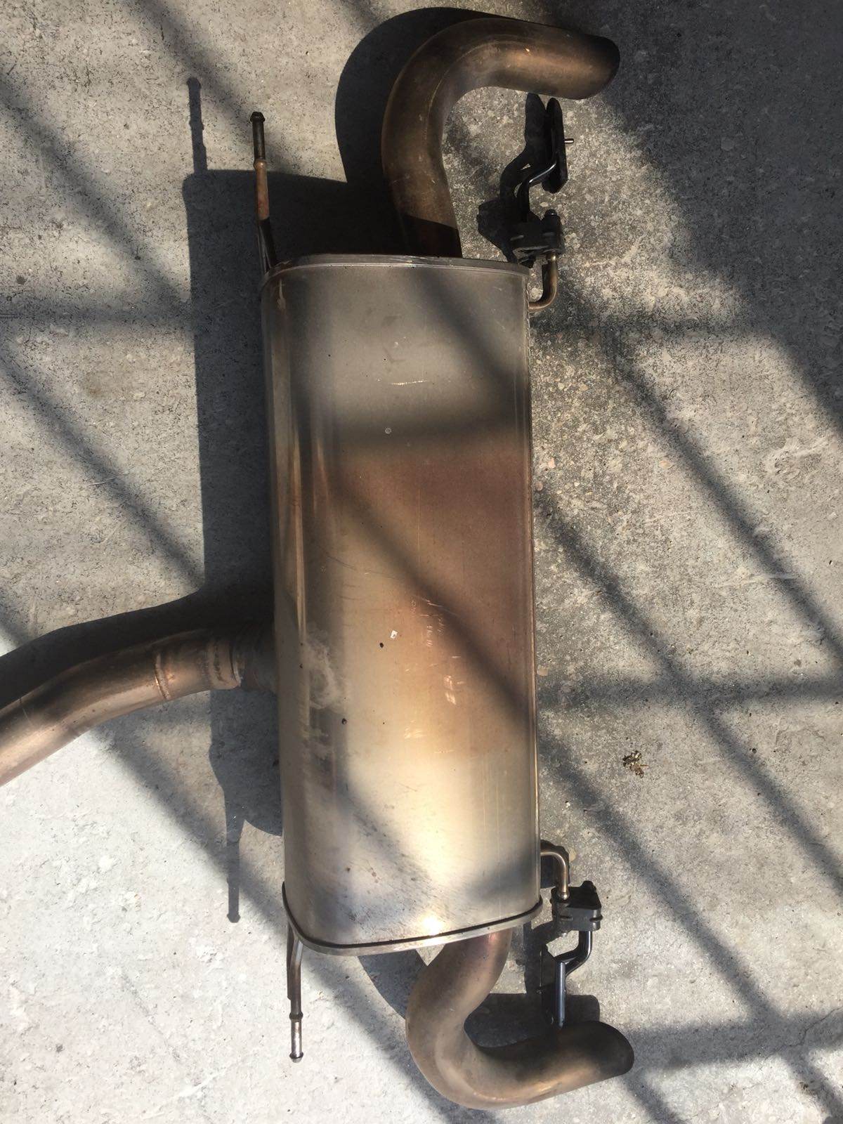

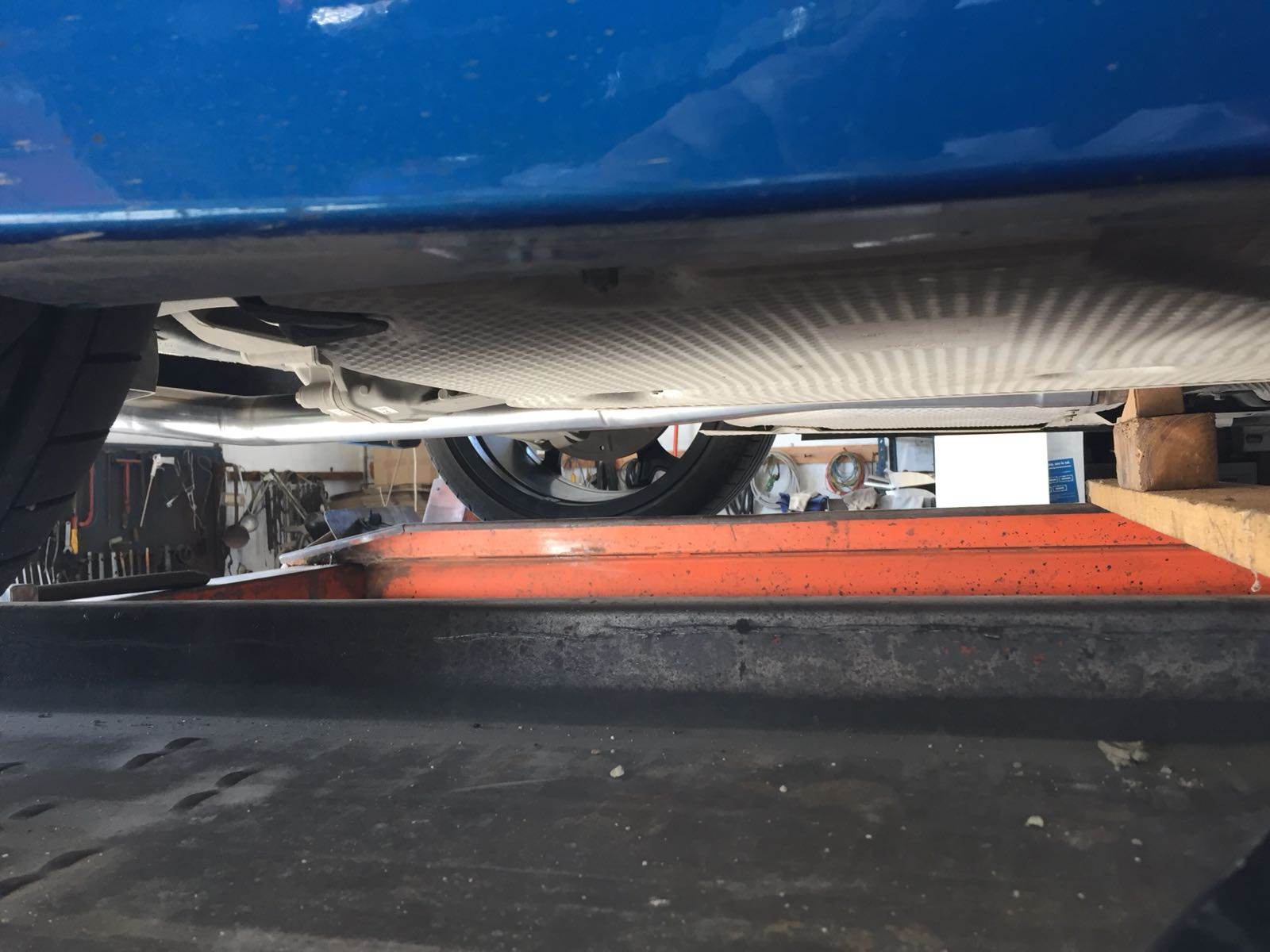

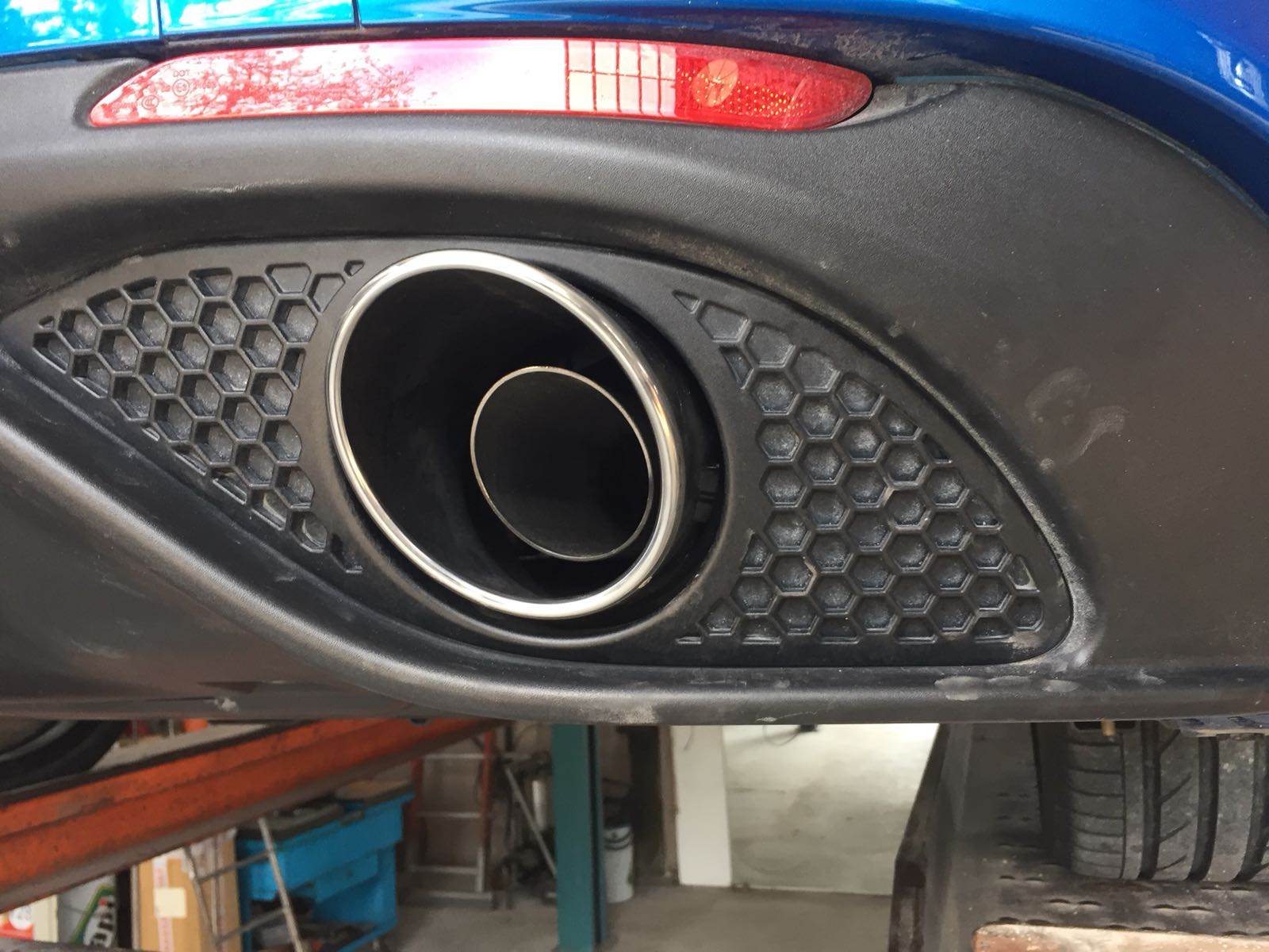

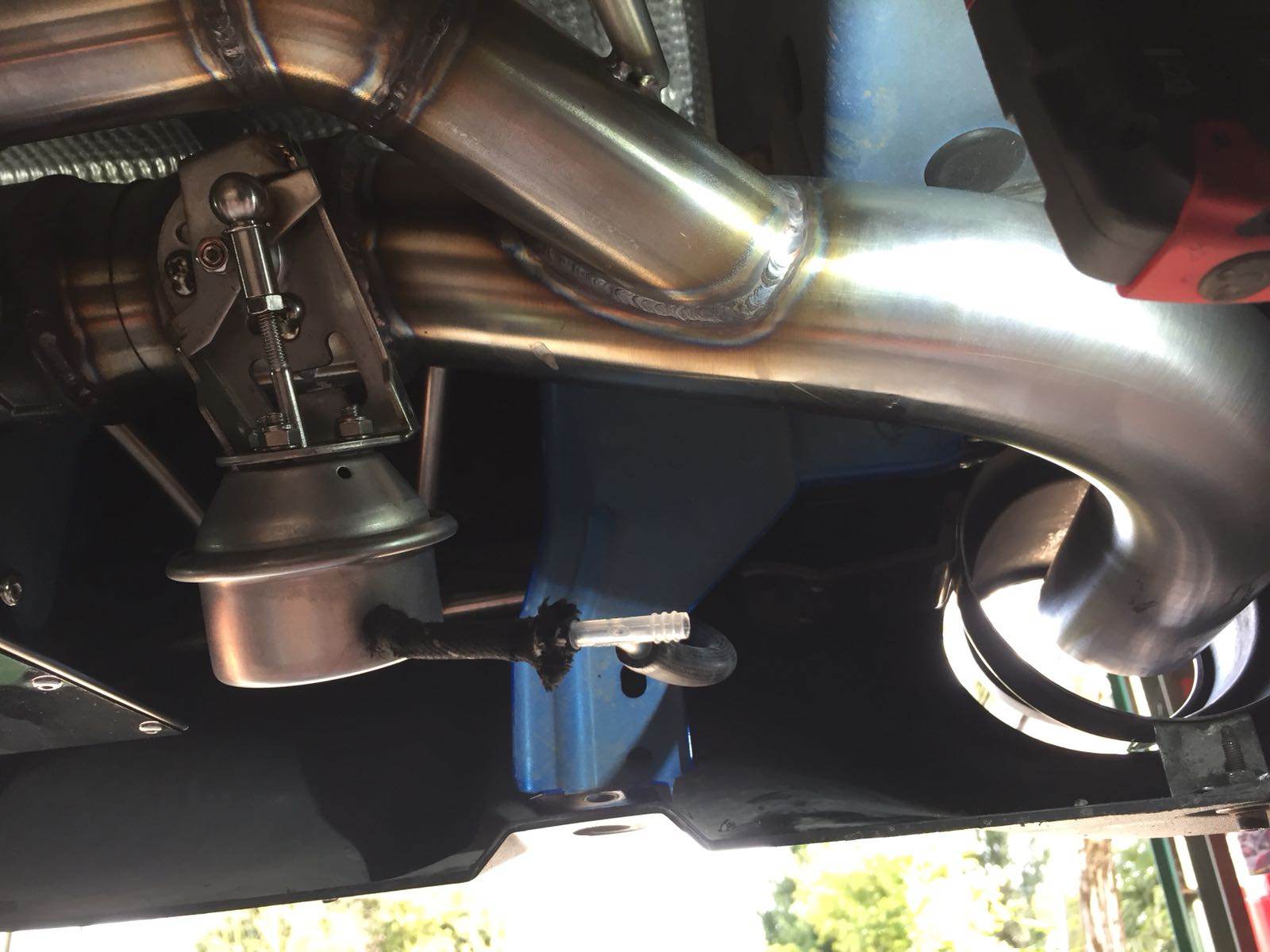

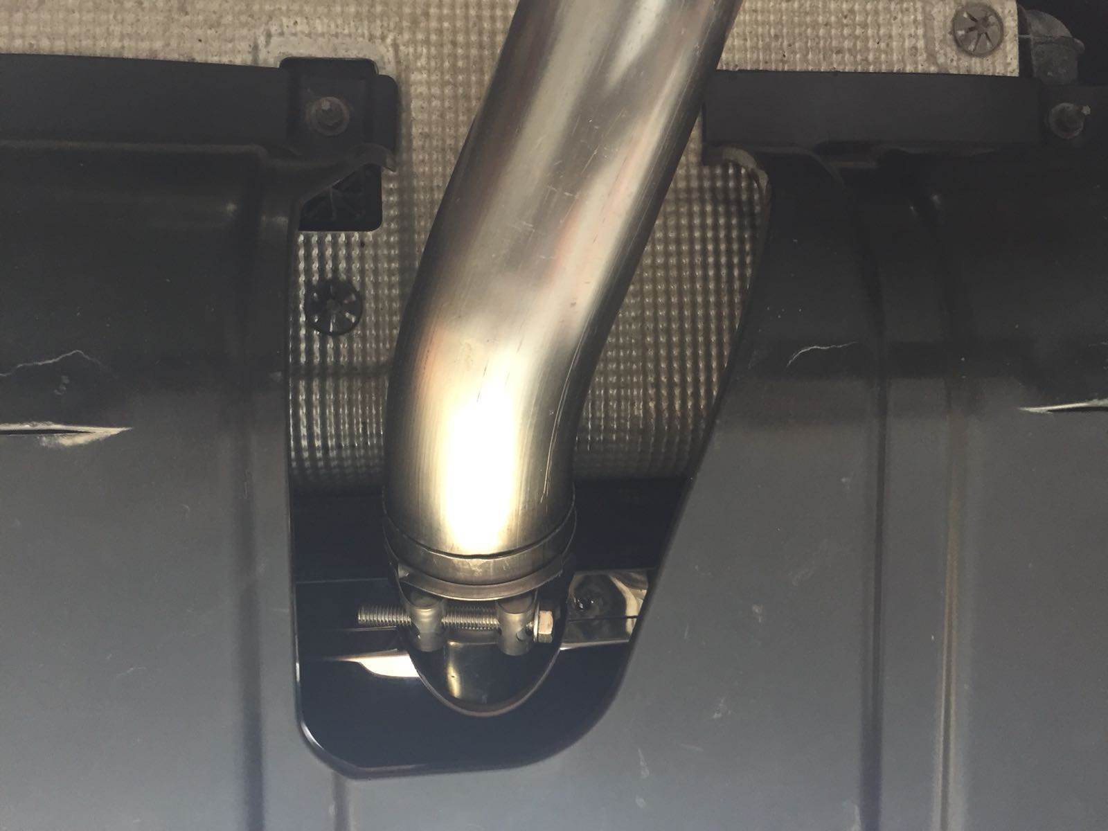

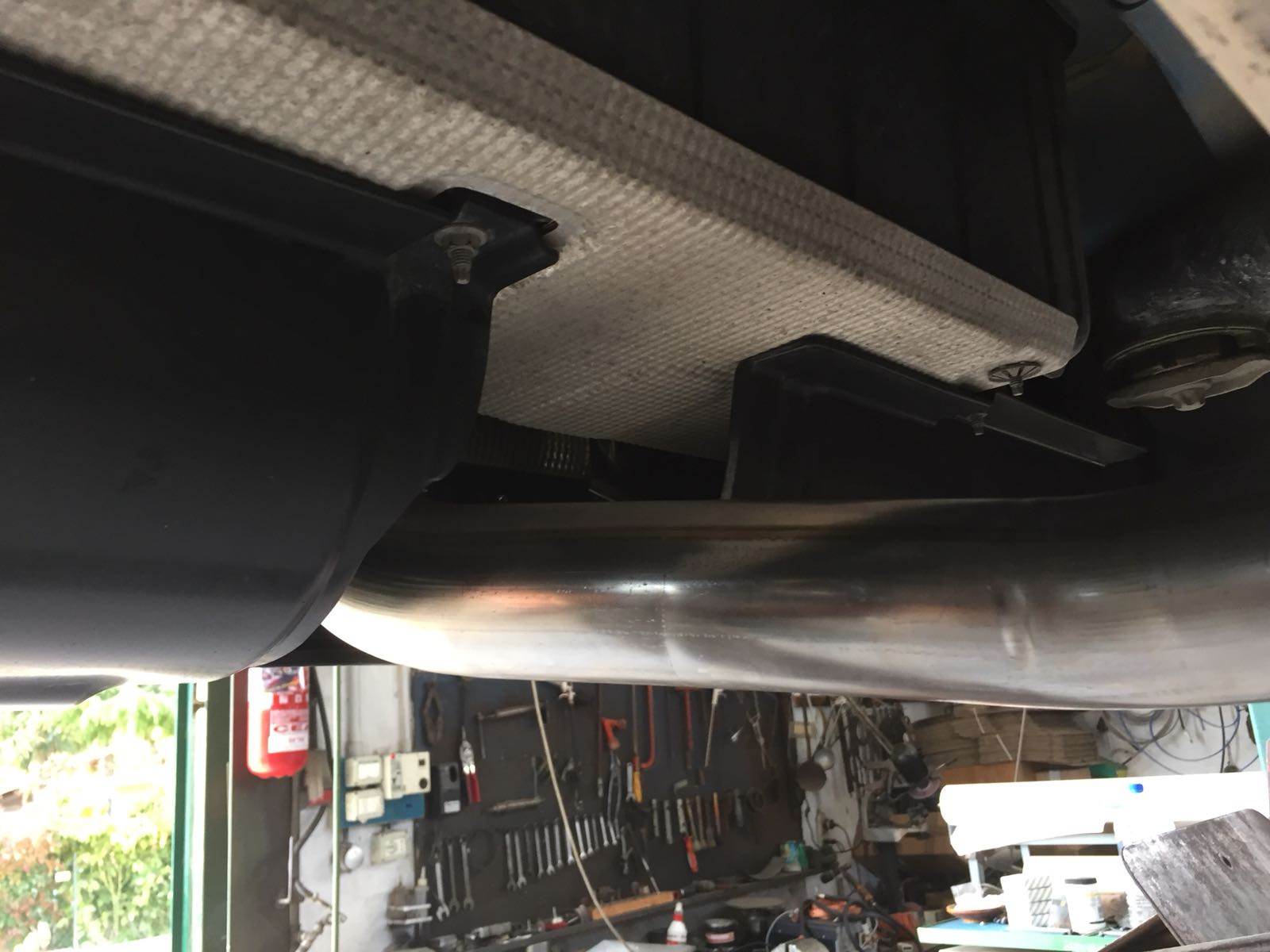

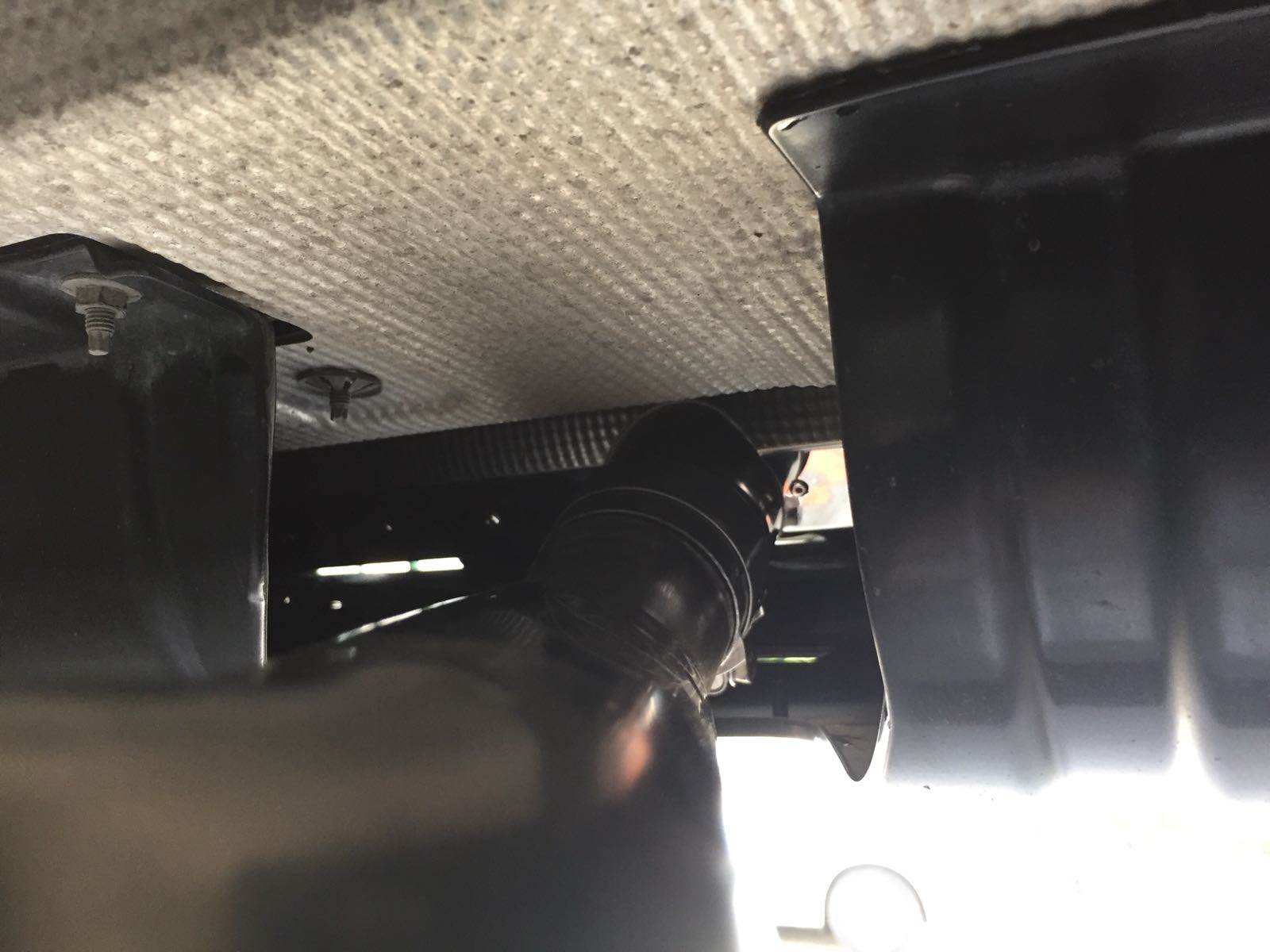

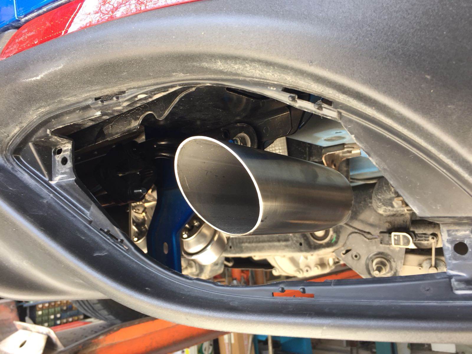

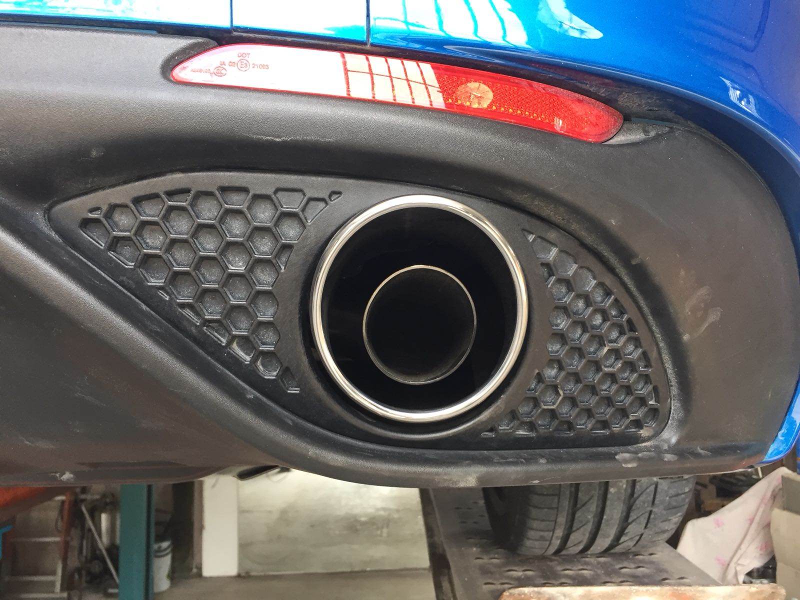

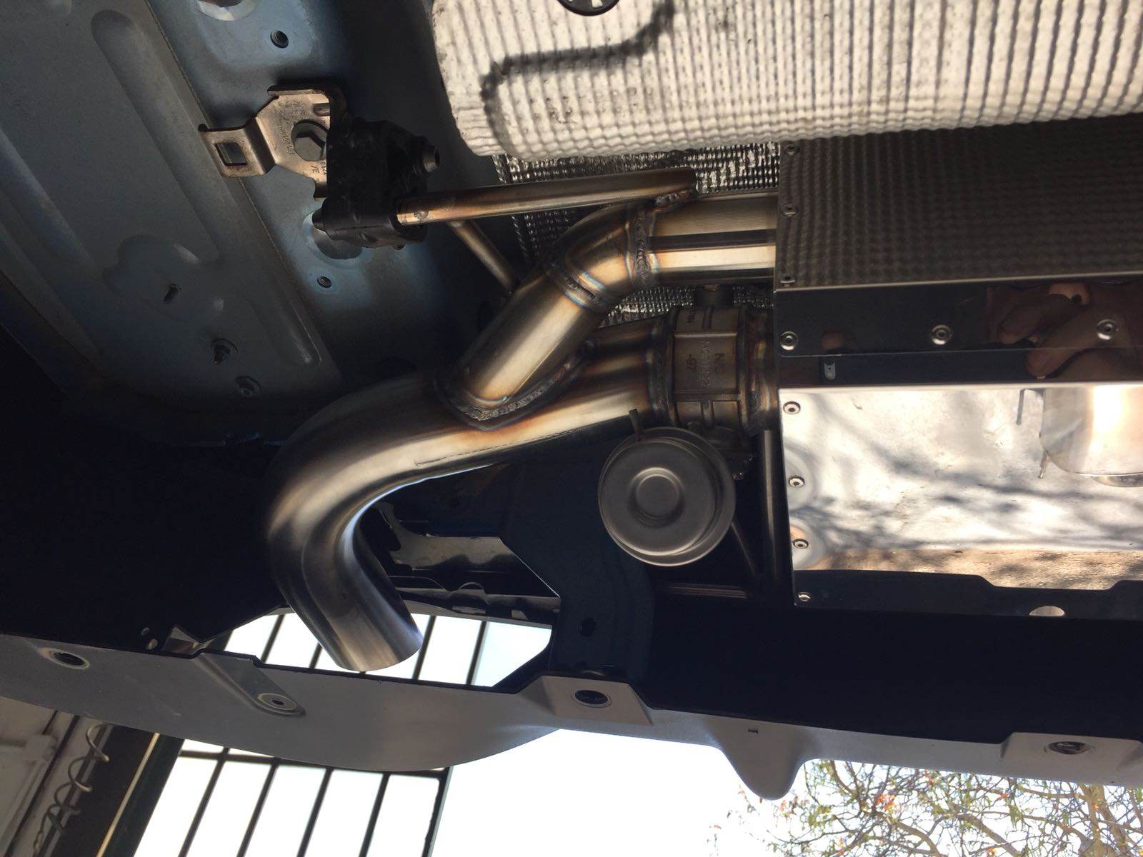

Il banco ha dato 273 cv con lo scarico originale.

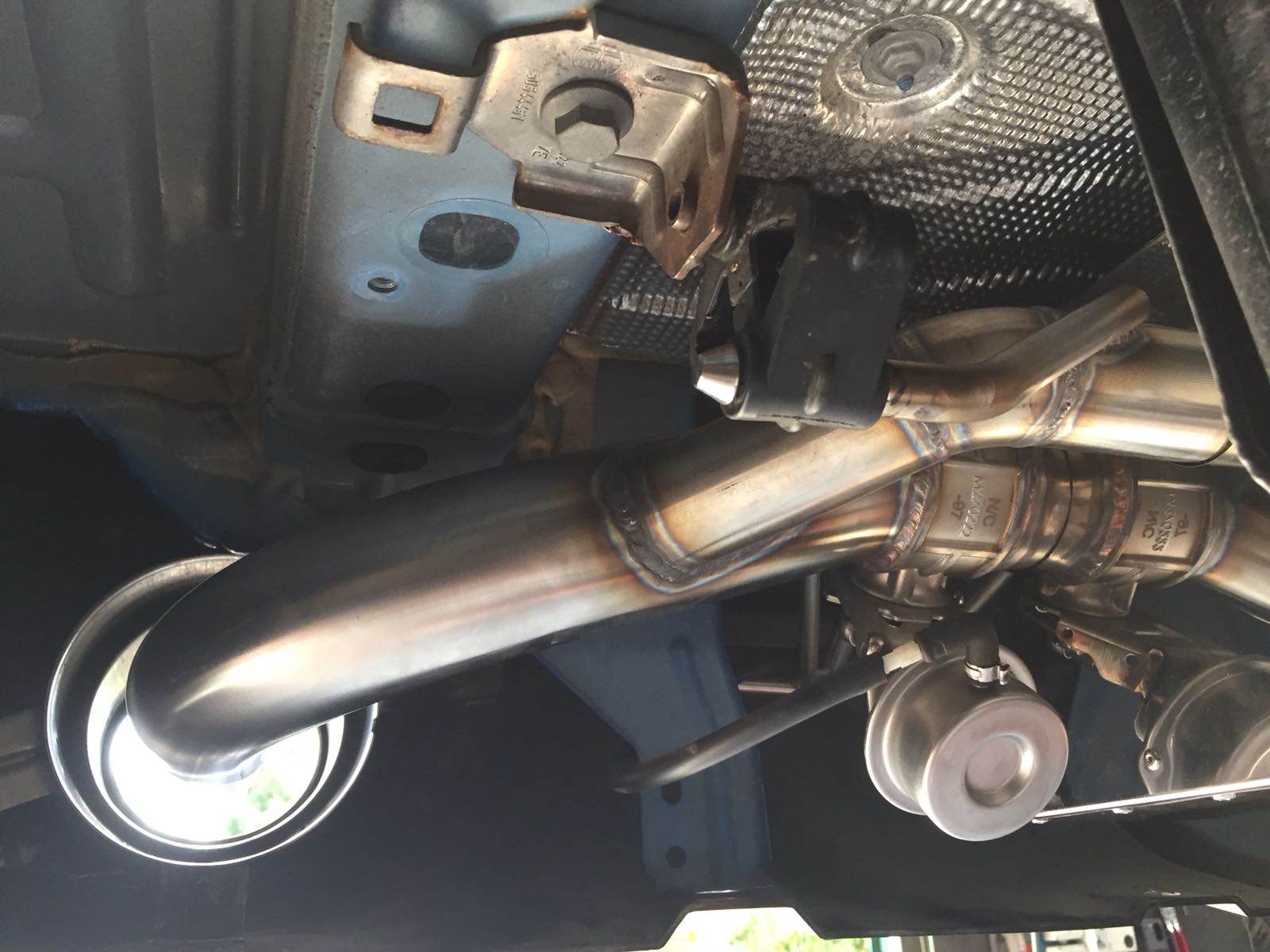

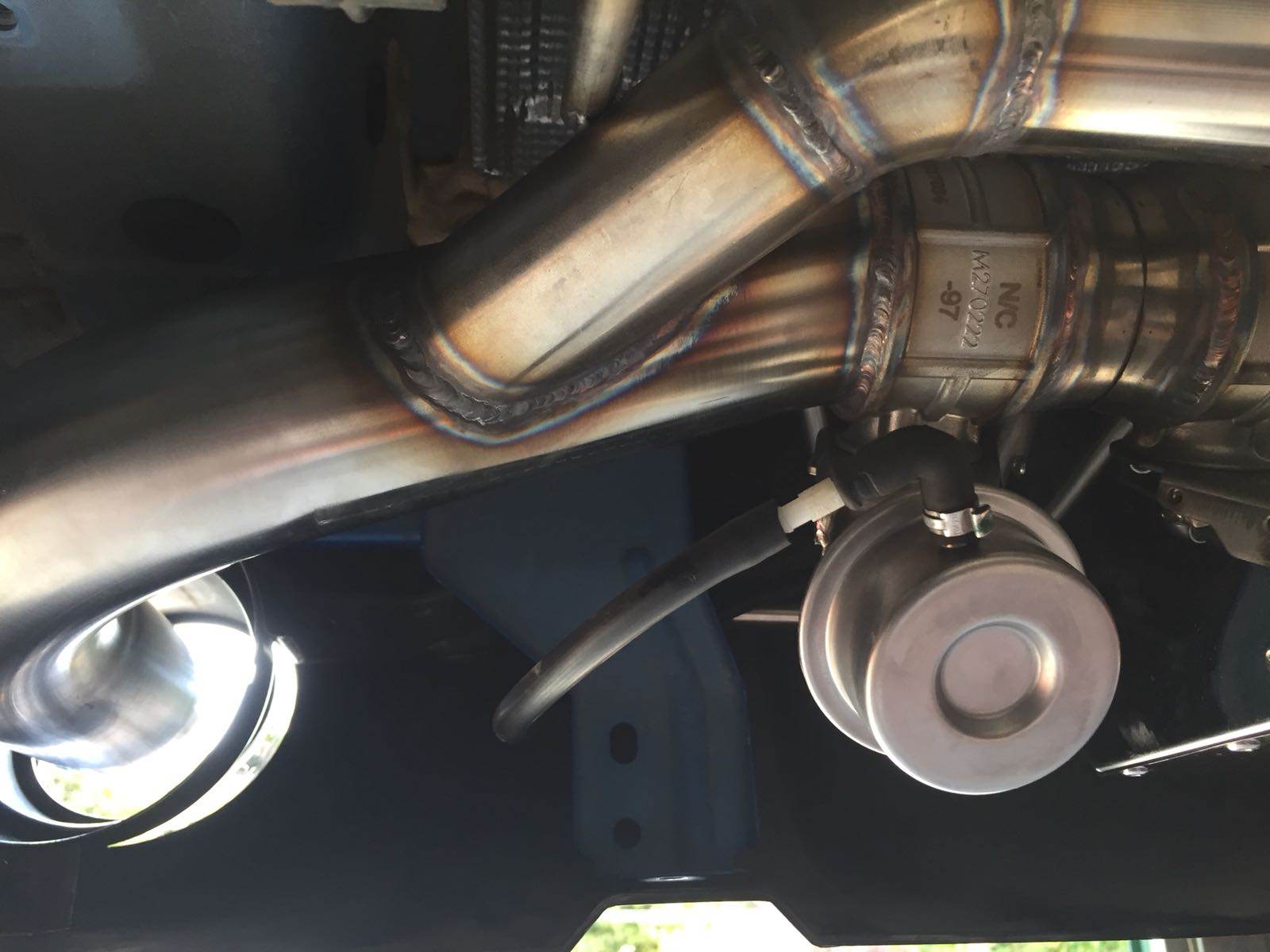

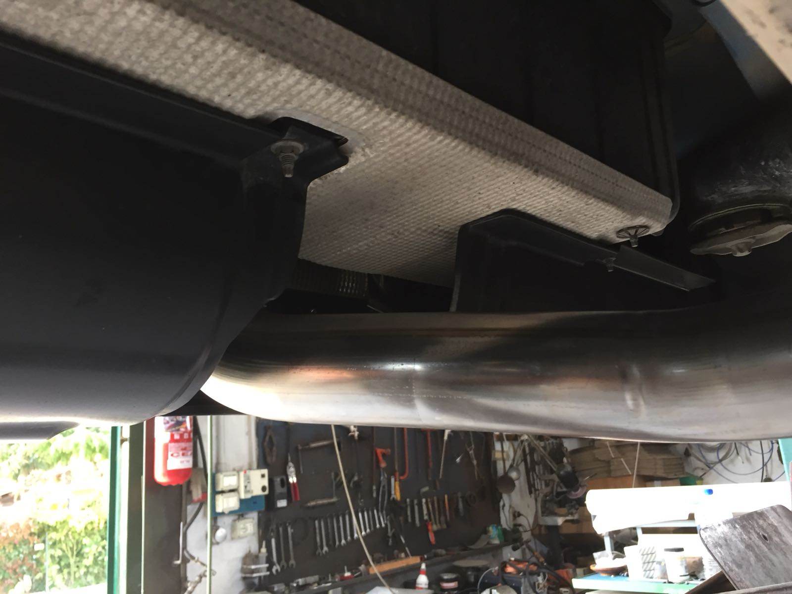

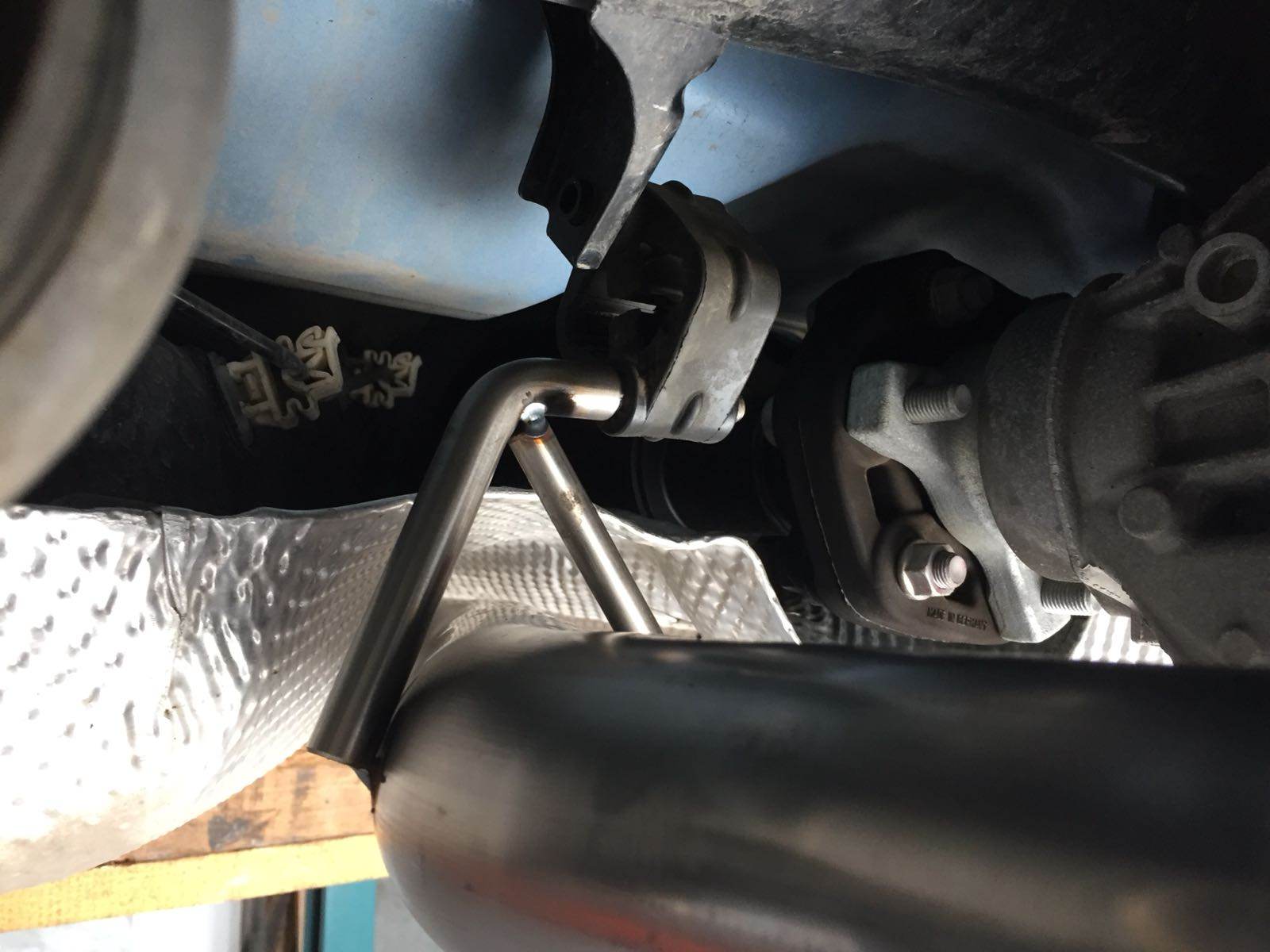

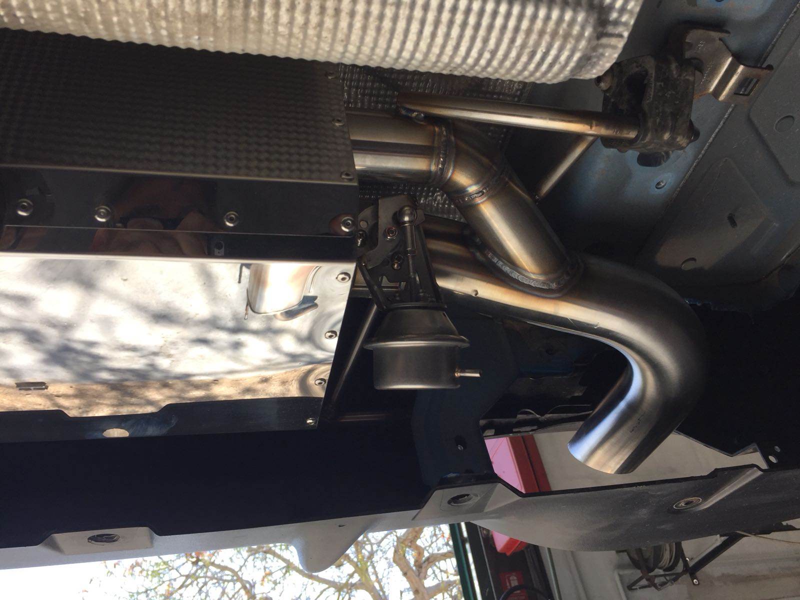

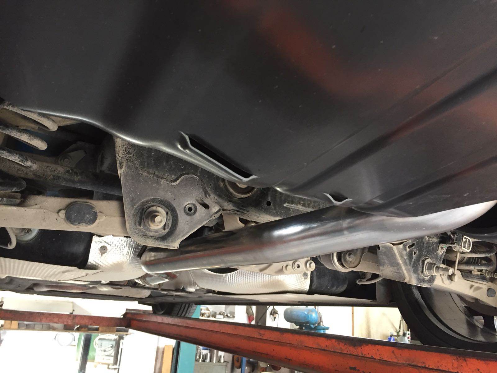

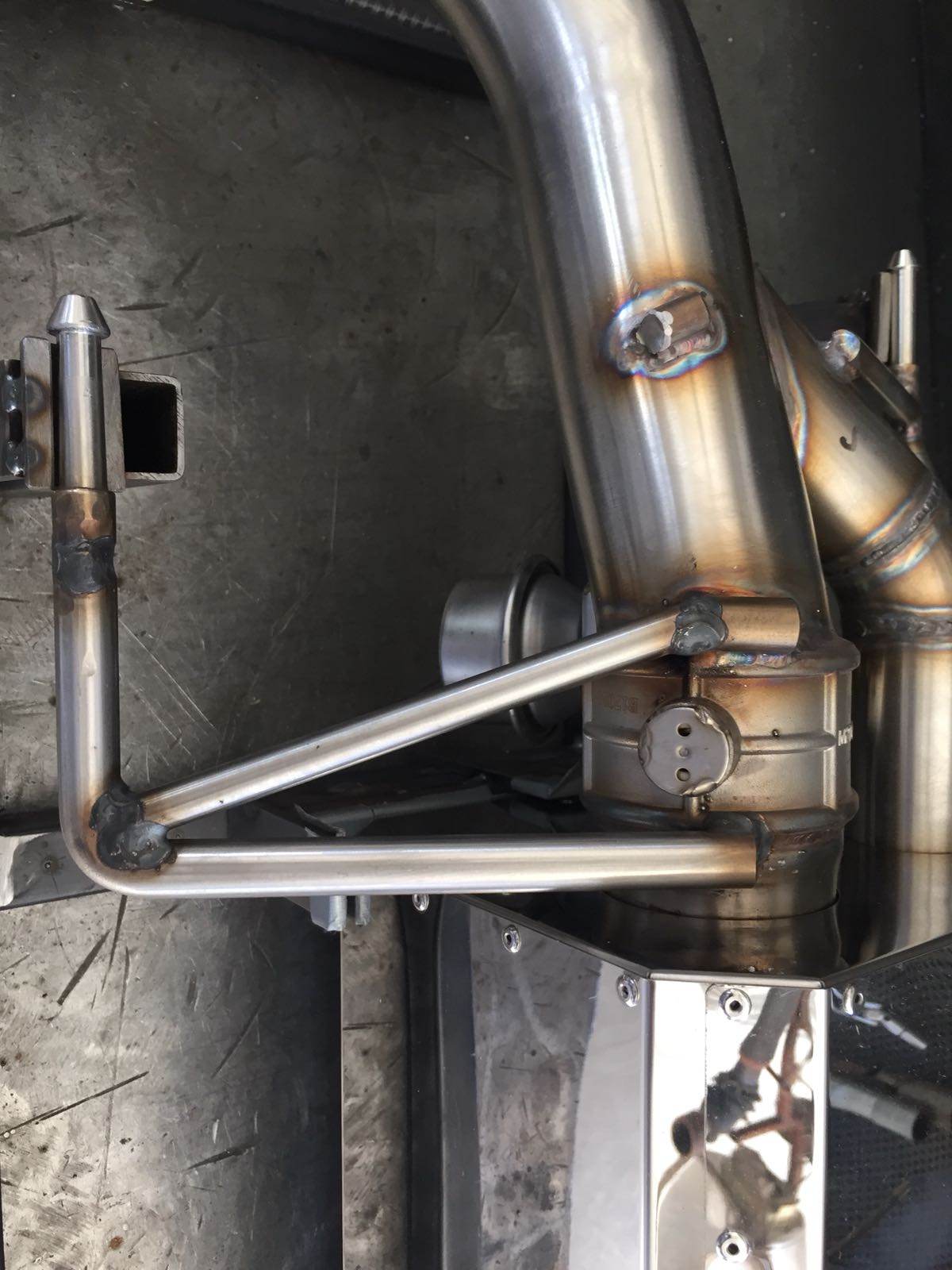

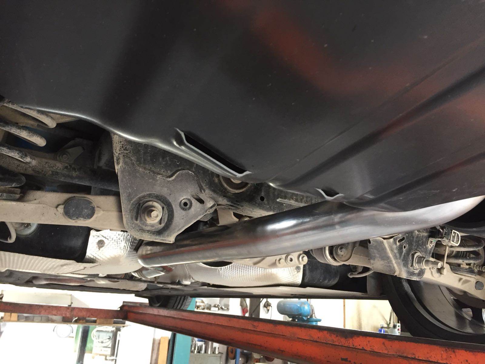

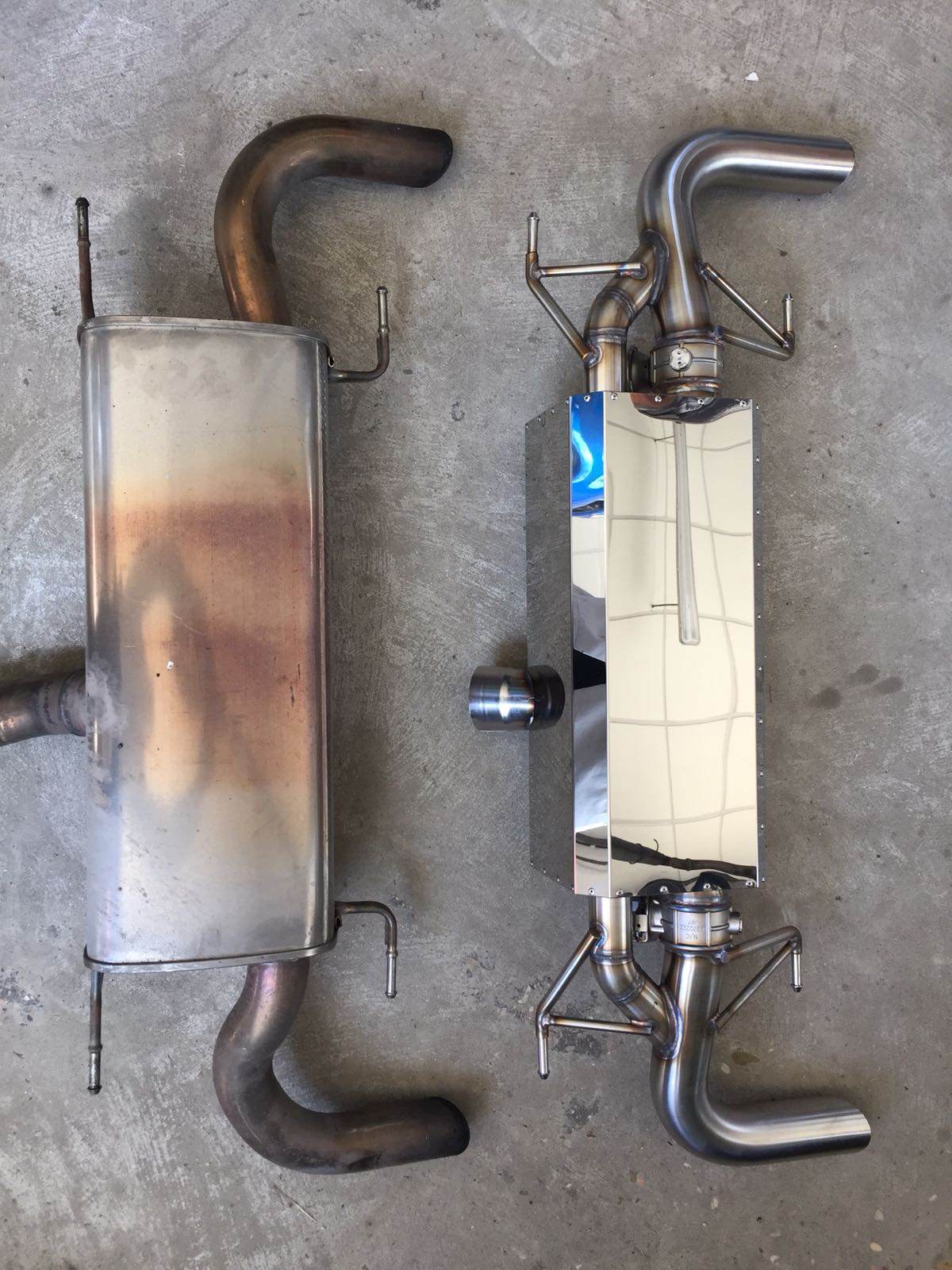

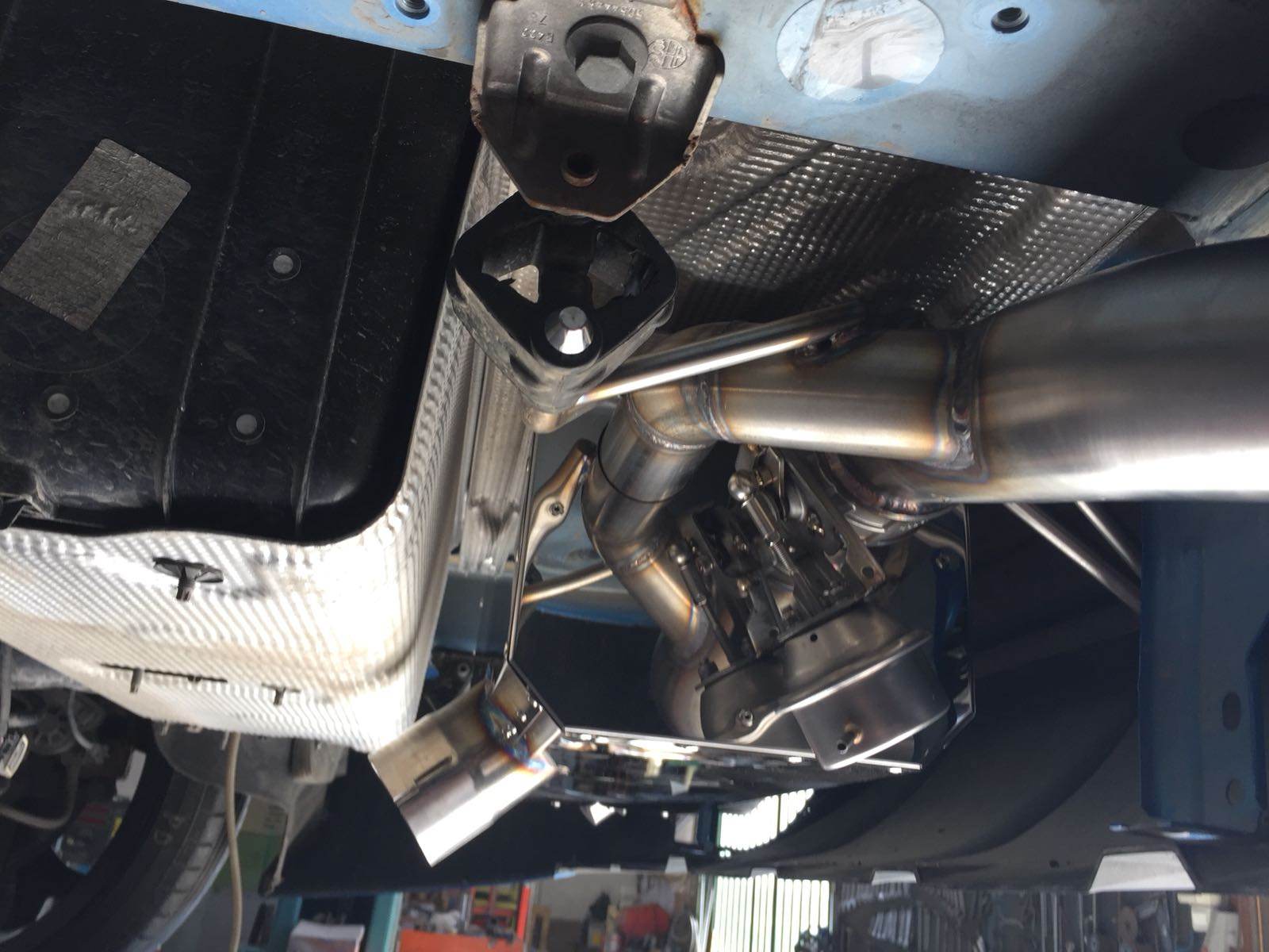

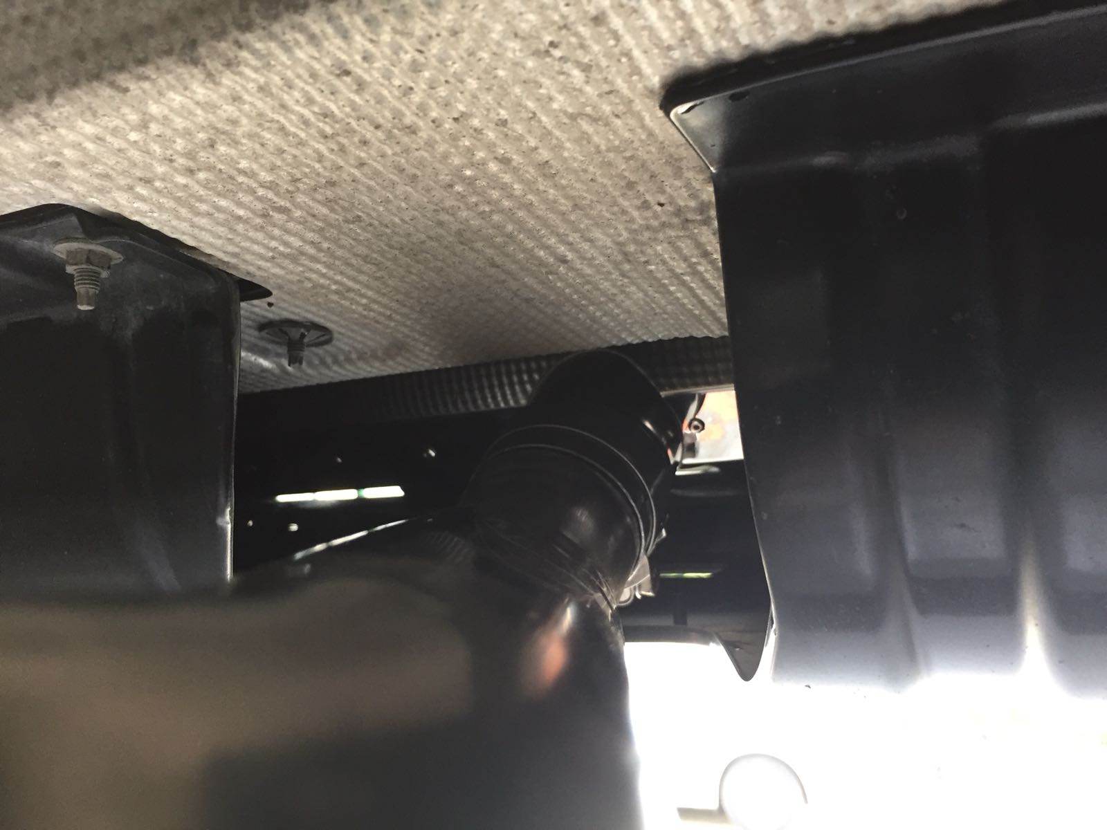

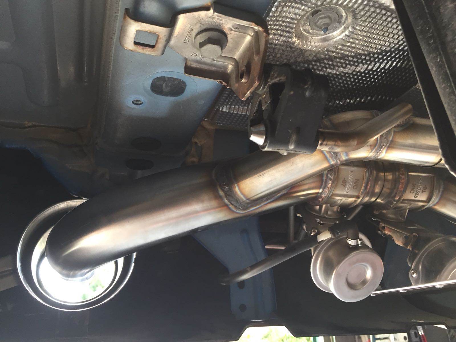

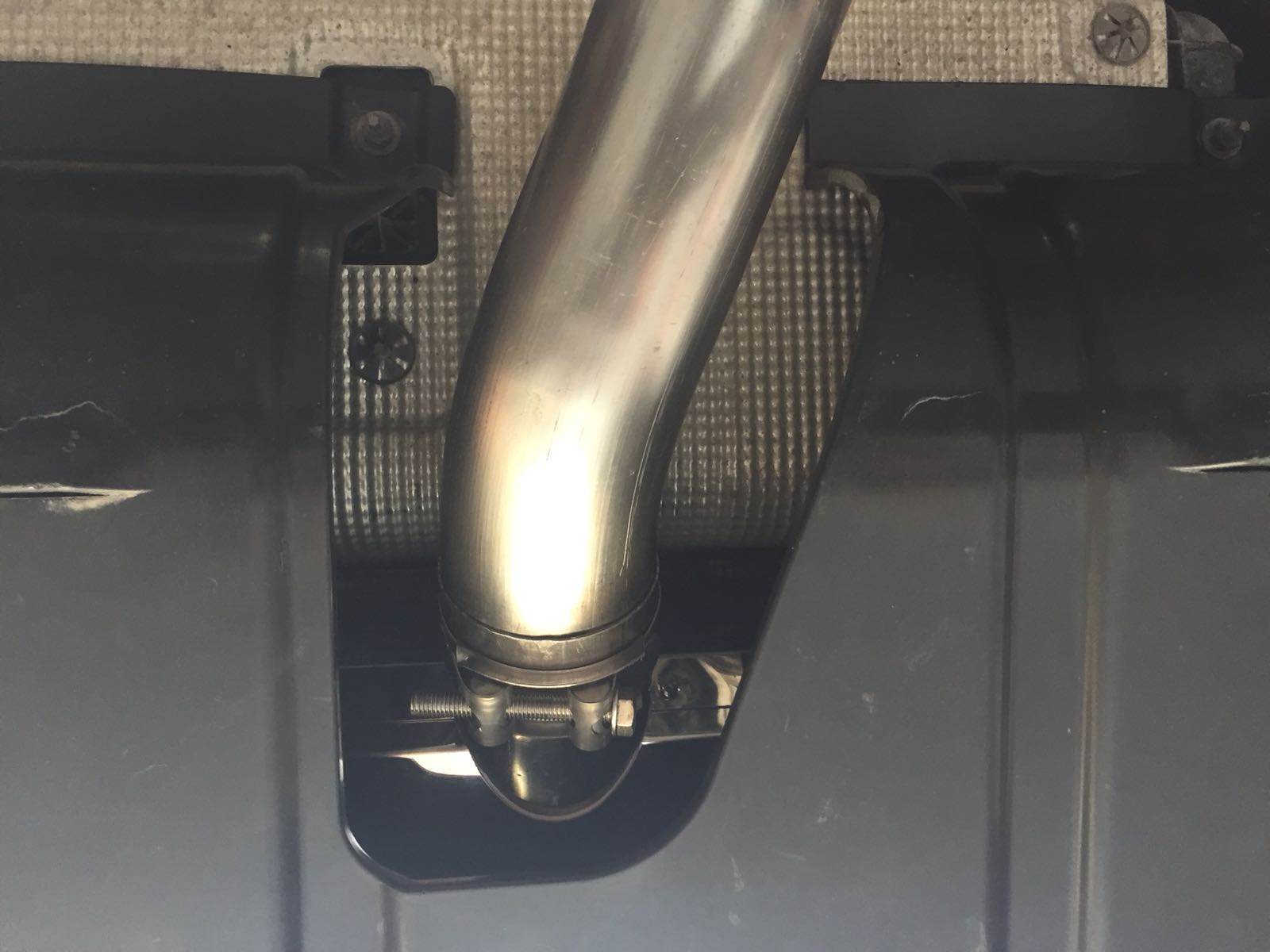

Oggi il mastro marmittaio ha montato la marmitta sulla sua veloce. Tutto ok tranne un fissaggio da modificare per un pezzo in rilievo del telaio non verificato dallo scanner...

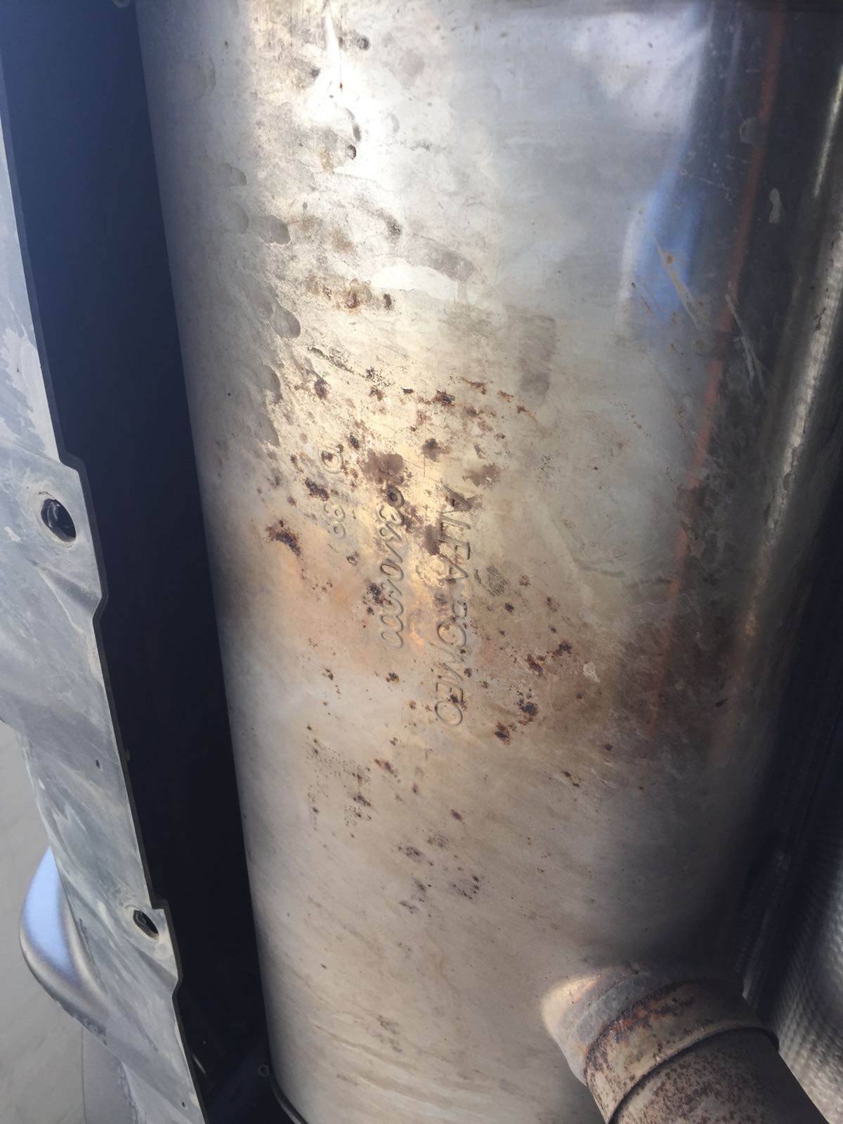

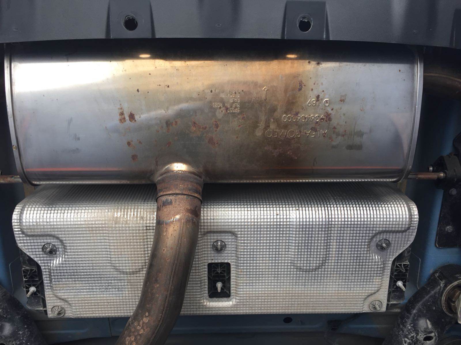

La marmitta originale era piuttosto puntellata da ruggine e per una vettura di soli 19000km e 10 mesi l’impressione è stata desolante... il tubo può presentare difetti, ma il terminale non dovrebbe...
Per ora la marmitta nuova funziona solo a valvola chiusa, dato che manca ancora il sistema di depressione.
Il rumore così è sostanzialmente simile all’originale come intensità, anche se dal tono più metallico. A sensazione la risposta del gas è sovrapponibile anche a valvola chiusa. Ho postato qualche video di confronto. Appena possibile faremo un video quando la valvola sarà in funzione e quindi viene aperta la linea di scarico diretta.
