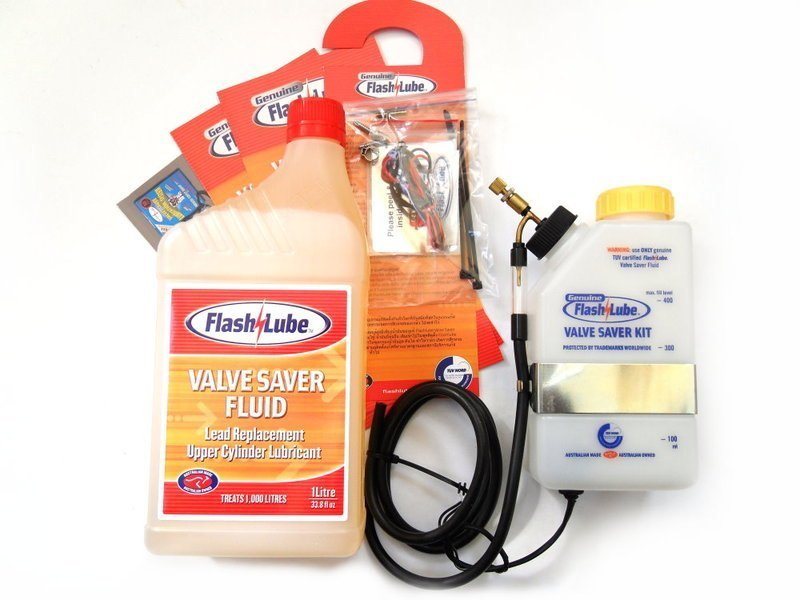

io per le valvole cercando su internet ho trovato il kit " Flashlube " :
un kit da montare akkanto al motore che per quanto ho capito e' a timer ogni 6 secondi mi sembra rilascia una goccia di liquido che va a oliare le valvole...
che ne pensate?

Invece relativamente al flashlube, per quello che ho capito serve sulle auto con sedi valvole
delicate (molti modelli ford ad es. sui quali qualche installatore poco corretto ha montato l'impianto
senza avvisare il proprietario che quel motore non era adatto), specie se con impianto a metano;
a gpl e sulla 33 sarebbe praticamente inutile; a metano onestanente non ho idea, ho visto 33 a metano
senza questo accessorio; però se uno vuole montarlo per sentirsi più tranquillo,
magari aiuta e danni non ne dovrebbe fare (a parte la spesa), l'importante è che il liquido che rilascia
non faccia formare depositi sulle valvole, e credo che il produttore abbia già verificato questo aspetto.

Per la protezione delle valvole andando a metano o aspetti e vedi
quanto durano, tanto un po' di manutenzione è comunque nel conto
e si ripaga con i risparmi sul carburante, oppure un sistema alternativo
al flashlube (che ha i suoi costi di installazione e gestione) sarebbe montare
un modulo elettronico che anticipa l'accensione delle candele di qualche grado
quando si va a metano, questo dà al motore più potenza ed evita che il fronte
di fiamma della conbustione sia ancora sulle valvole quando sono leggermente aperte,
scaldandole di più..
