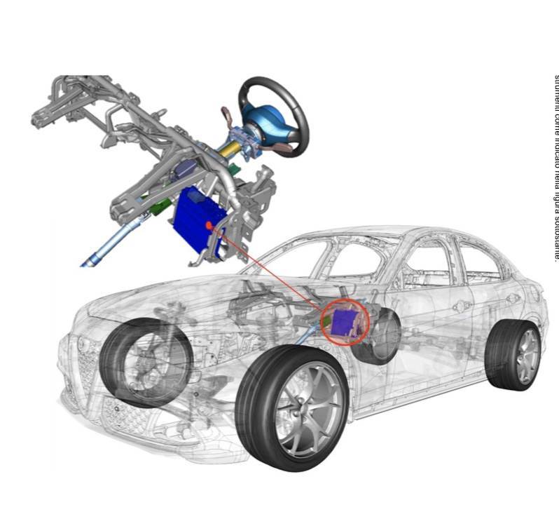

Ok ti ringrazio ma la radio dove come si fa a smontarla
Devi togliere il riparo sopra la pedaliera armandoti di cacciavite torx, non ricordo la misura ma sono 4 viti una delle quali accessibile dopo aver tolto il fianchetto del tunnel a lato del pedale acceleratore. Dopo di che vedrai l'ETM che va sfilato dalla sua sede dopo aver tolto una vite, mi pare a brugola, che lo tiene fissato.
Armarsi di pazienza e di qualche rosario da tirare vista la posizione non proprio comoda nella quale si deve operare.
