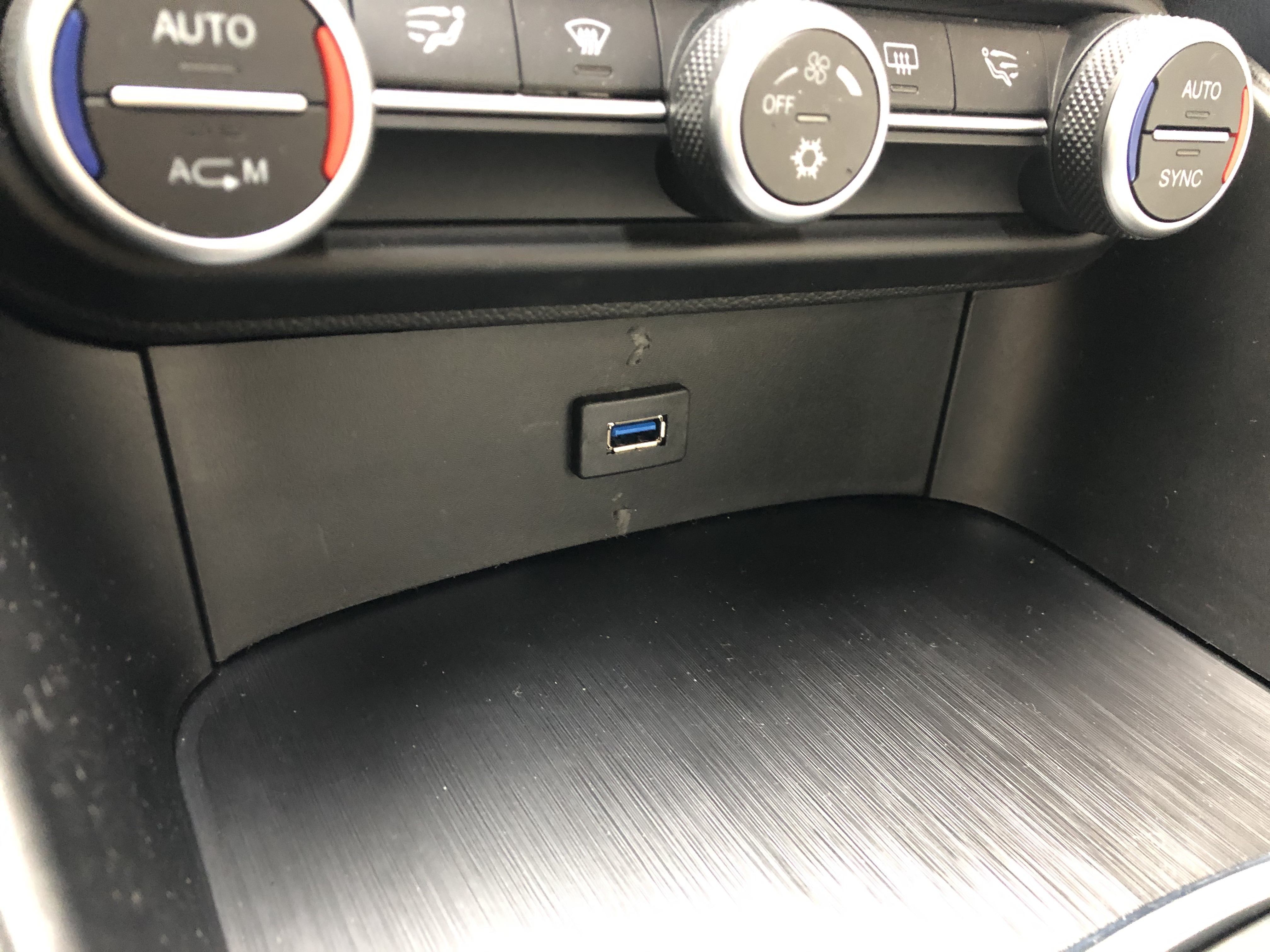

Quindi sotto al clima hai 2 prese USB?
No, non sono stato chiaro nell'esposizione precedente. Non avevo la presa sotto al clima ed ho adattato la modanatura cieca di serie praticando un'apertura a misura di una presa USB con apposito cavo che ho poi collegato al modulo. Ho fatto il lavoro ad aprile dello scorso anno durante il lockdown e non avevo la possibilità di recarmi in concessionaria per prendere la modanatura con la presa usb.
Reazioni: beppe_qv
Ho fatto uguale anche io. Purtroppo nella fretta ho usato il dremel dalla parte sbagliata e non mi sono accorto che la punta appoggiava sulla mascherina. L'ho già sostituita con una nuova, questa la foto della mostrina danneggiata con la prolunga USB inserita. Domani se mi ricordo posto foto di come è ora, ho comprato quella originale con la predisposizione USB che, comunque, resta da allargare e modificare. Ma per 5 €.....
Grazie ad entrambi per la risposta. Il mio quesito deriva dal fatto che sono in contatto con ENG per prossima installazione del modulo. Ho specificato loro che ho giù 2 usb (1 bracciolo + 1 sotto clima) e mi dicevano della possibilità di una NUOVA usb frontale (70€). Mi chiedevo appunto dove la mettessero. Pensavo addirittura che avessero fatto una mostrina "custom" con 2 usb. Vabbè, mi chiarirò con loro al momento opportuno. In ogni caso la presa è quella per aggiornare il modulo? Arriva anche corrente? immaginavo un uso ulteriore, ad esempio per alimentare uno di quei porta telefoni con ricarica wireless.
