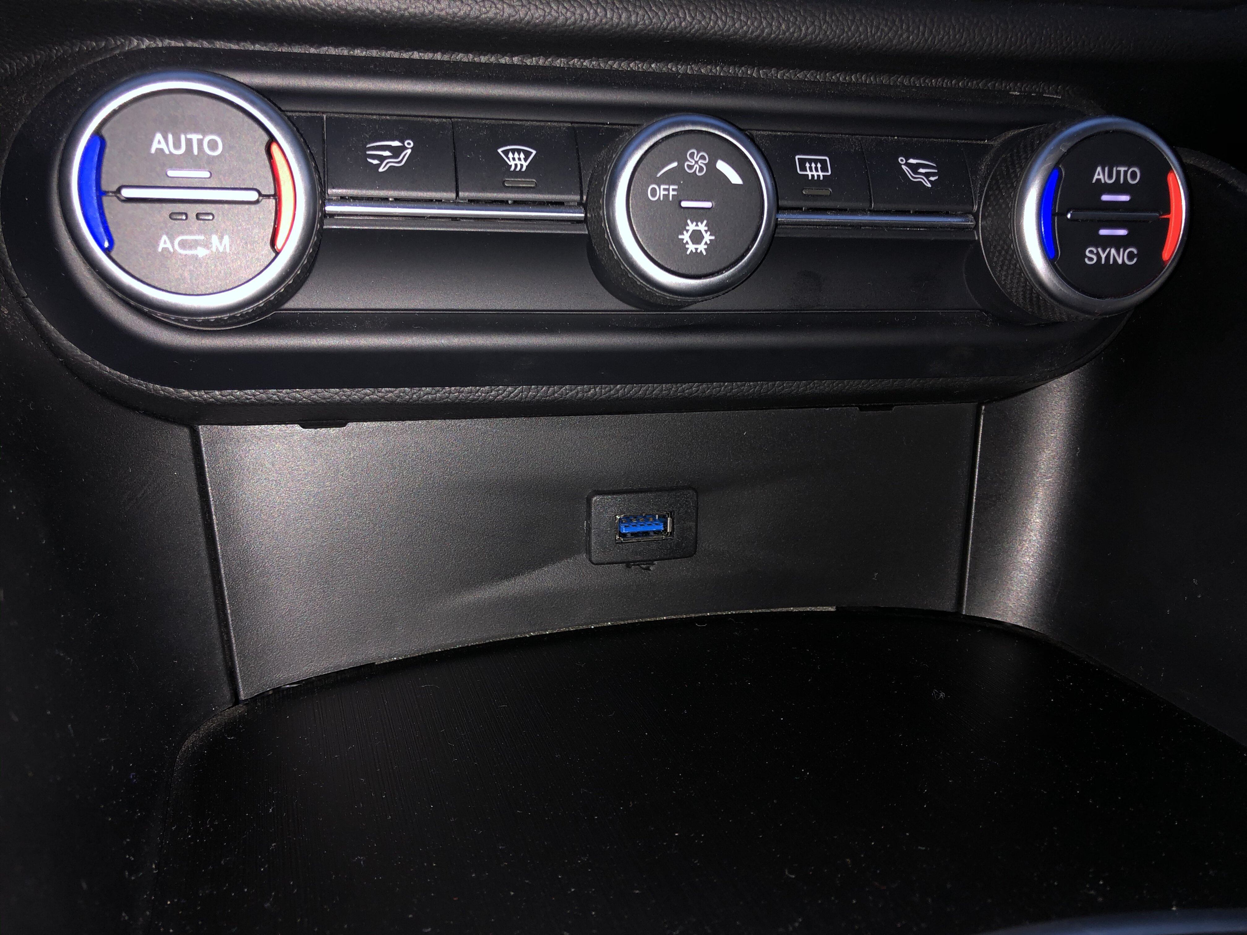

Un elettrauto lo fa una mezz'oretta.
1) Smonti la copertura sopra la pedaliera
2) Sviti le 2 viti della radio
3) Stacchi i 2 connettori della radio e ci attacchi in mezzo il nuovo connettore.
4) Il modulo lo fissi lla radio con una fascetta e/o del biadesivo.
5) Fai un test del funzionamento e poi rimonti la copertura.
Il più difficile è smontare la copertura, o come cavolo si chiama, sopra i pedali.
C'è anche il microfono però
Ecco la foto della situazione attuale
    1.5 MB · Visualizzazioni: 217
Non male, penso che eventualmente mi farei aggiungere una terza porta usb, potrebbe far comodo, magari nel portaoggetti a sinistra del piantone....in modo da poter inserire li il cellulare se si usa AA in modalità cavo
