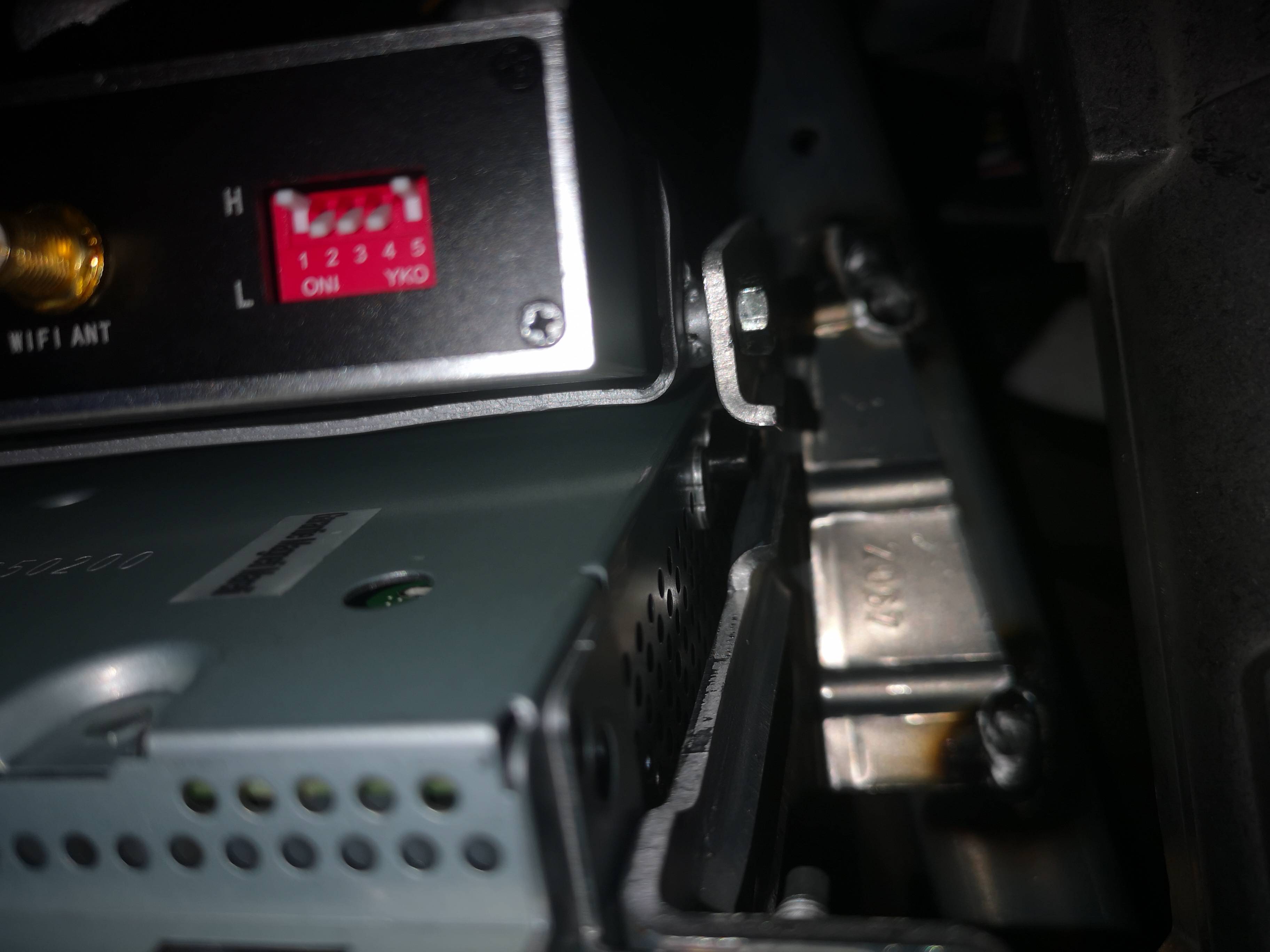

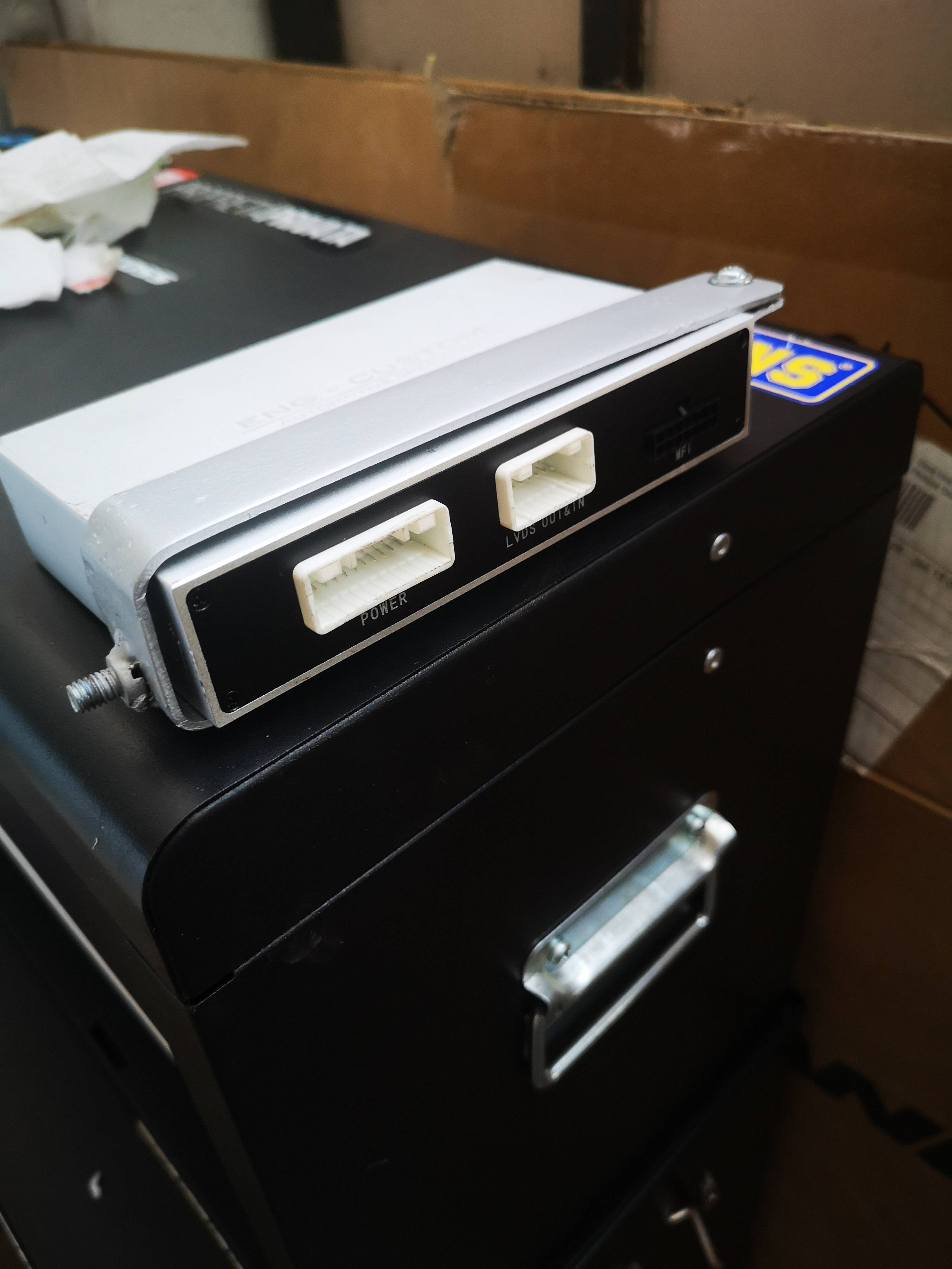

ma chi non ha problemi di tpms come ha montato modulo e antenna?
Siccome non mi piaceva appoggiare il modulo sull'etm, come consigliato anche da eng, mi sono ingegnato costruendo una staffa fissando poi il modulo come da foto. In questo modo rimangono separati e non ci sono possibili problemi di trasmissione di calore tra loro. L'antenna l'ho semplicemente infilata nel vano assieme agli altri cavi. Dopo un anno e mezzo, zero problemi col tmps.
