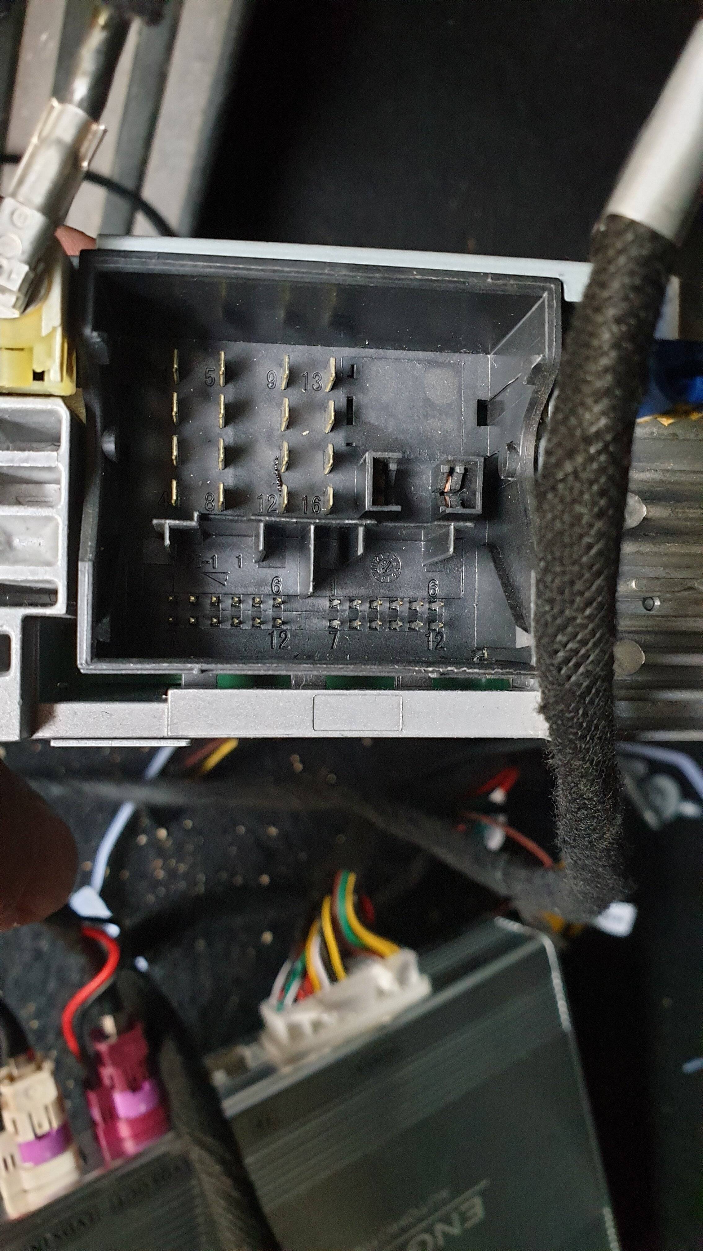

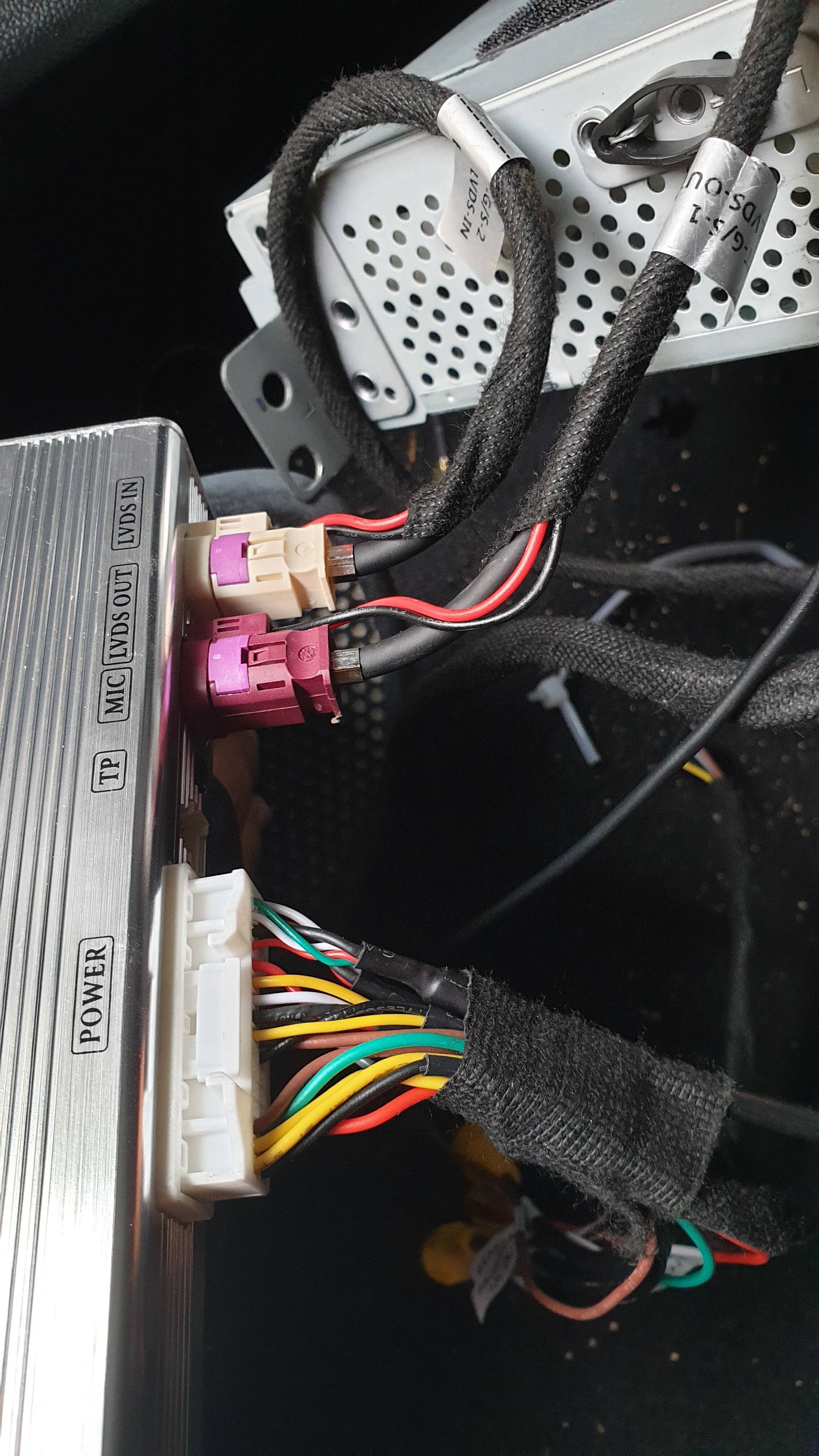

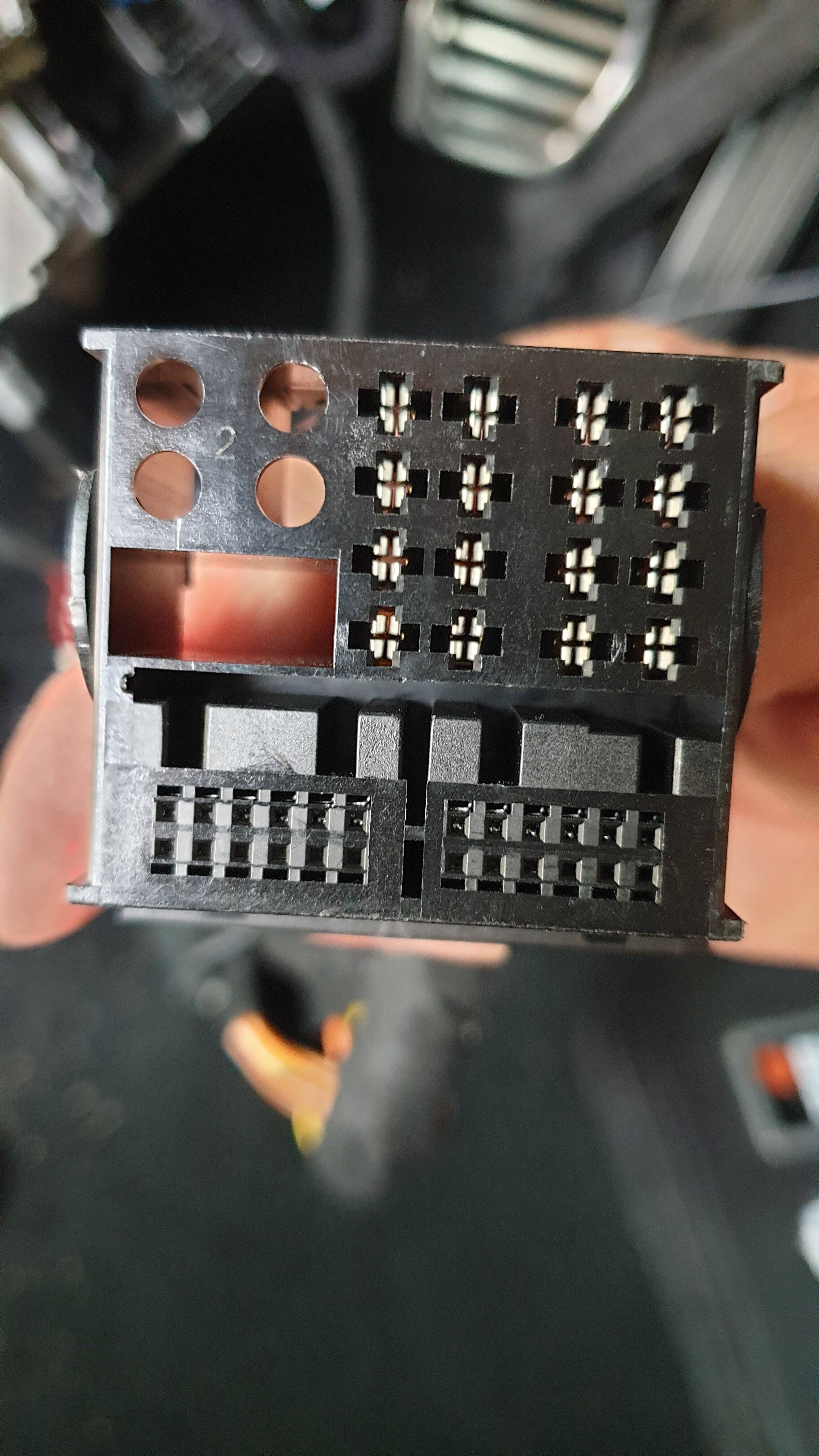

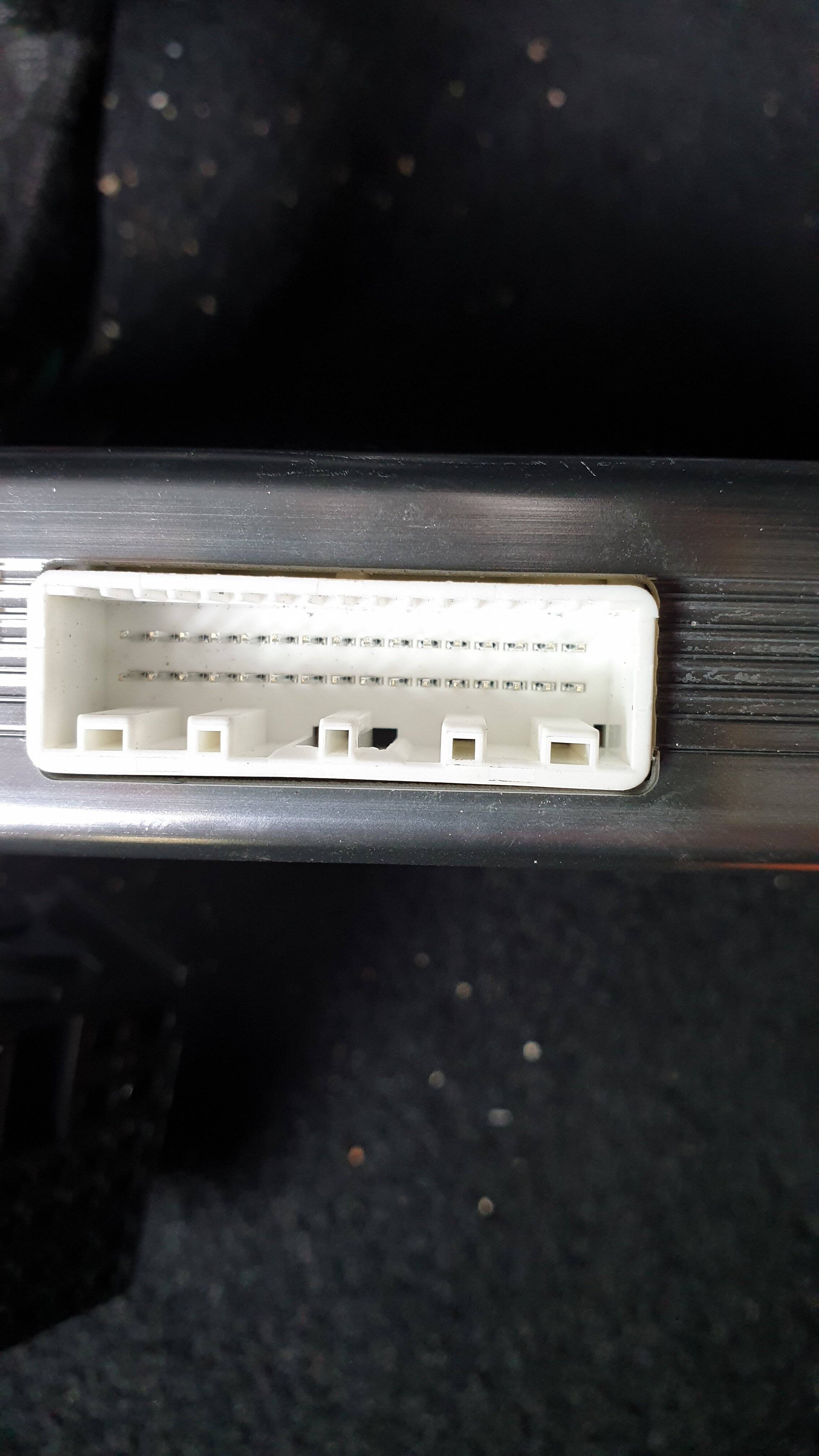

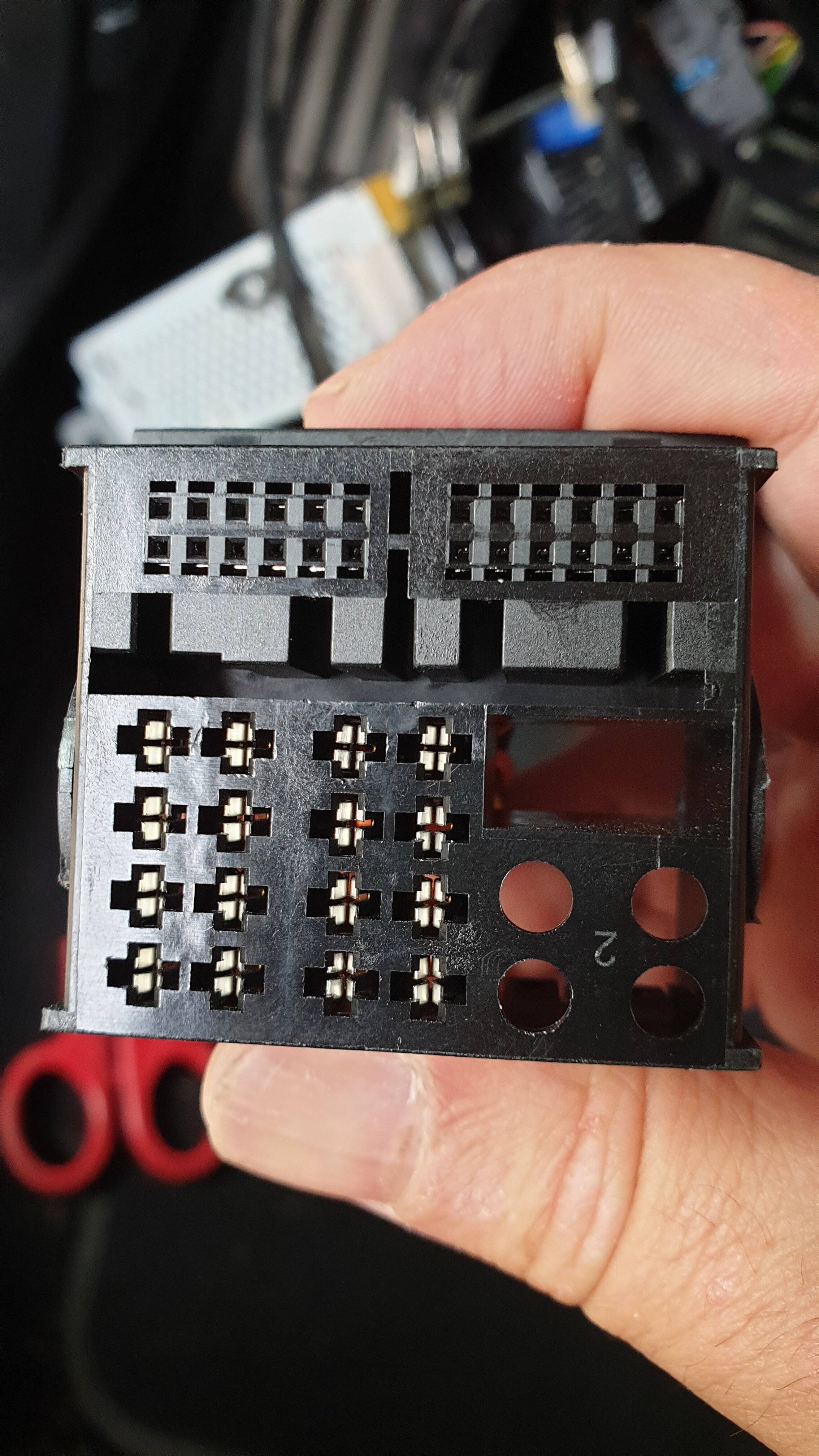

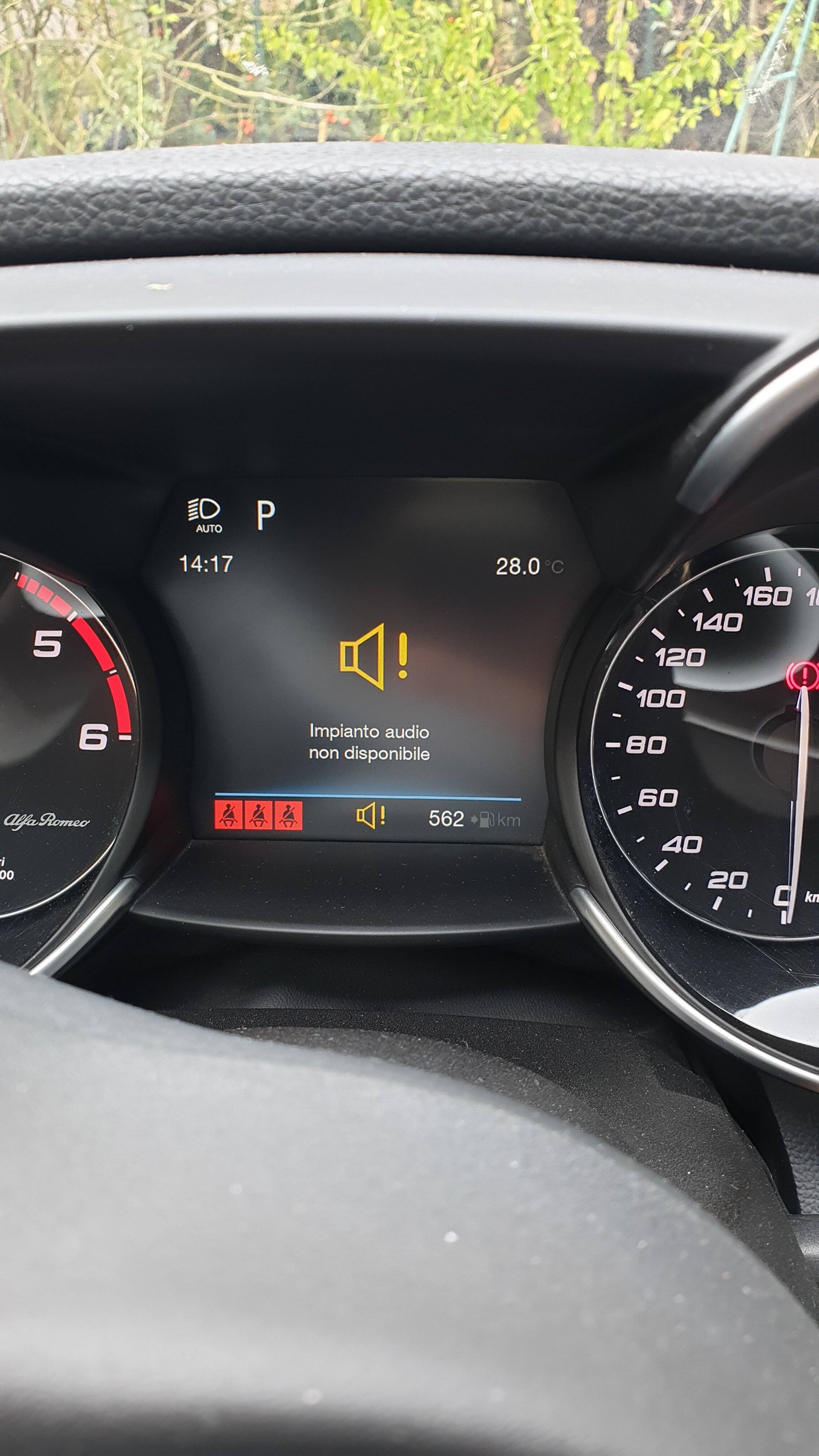

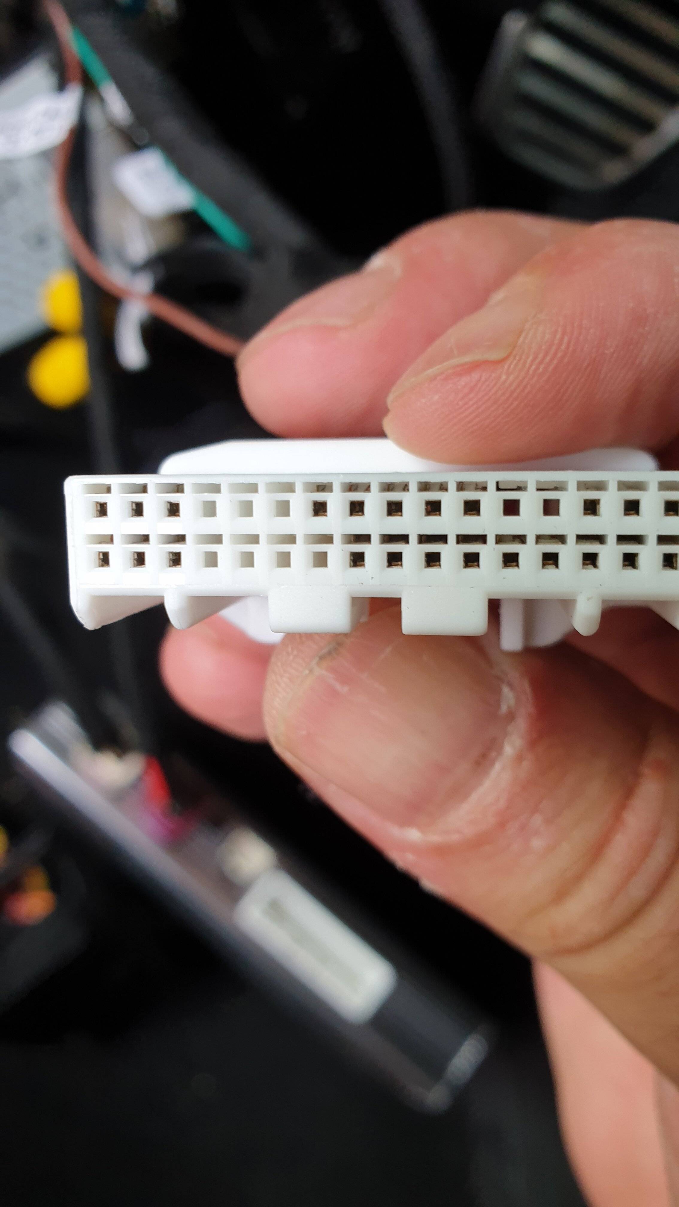

continuo ad avere problemi dopo il montaggio del modulo imperium. Mi compare nuovamente la spia di audio non disponibile.
Avevo contattato l'assistenza 10 giorni fa perchè mi si era già presentato il problema e loro mi hanno detto che poteva essere un connettore messo male. Quindi ho rismontato tutto e verificato i pin dei connettori ma era tutto apposto. Ricollegato tutto, il problema dopo qualche ora è sparito.
Adesso è da qualche giorno il problema è ricomparso
Poi ora anche i suoni degli allarmi e dei sensori sembrano diversi dal solito.
Cosa può essere?
Cosa può essere?
Se stacchi il modulo, l’audio funziona correttamente? Io al primo montaggio ho avuto problemi, praticamente l’audio si sentiva solamente su un solo altoparlante, poi ho smontato e rimontato tutto con l’audio acceso e ora grazie a Dio funziona tutto a meraviglia. Ti consiglio di rimontare il tutto tenendo acceso l’impianto.
Scusa
Ma non mi sembra una grande idea montare tutto con l'impianto acceso. Rischio di fare qualche corto circuito
ho risolto il problema. Era il connettore della cassa anteriore destra che si era staccato. Purtroppo ha aspettato a staccarsi proprio dopo aver installato il modulo.
Comunque ora tutto ok
