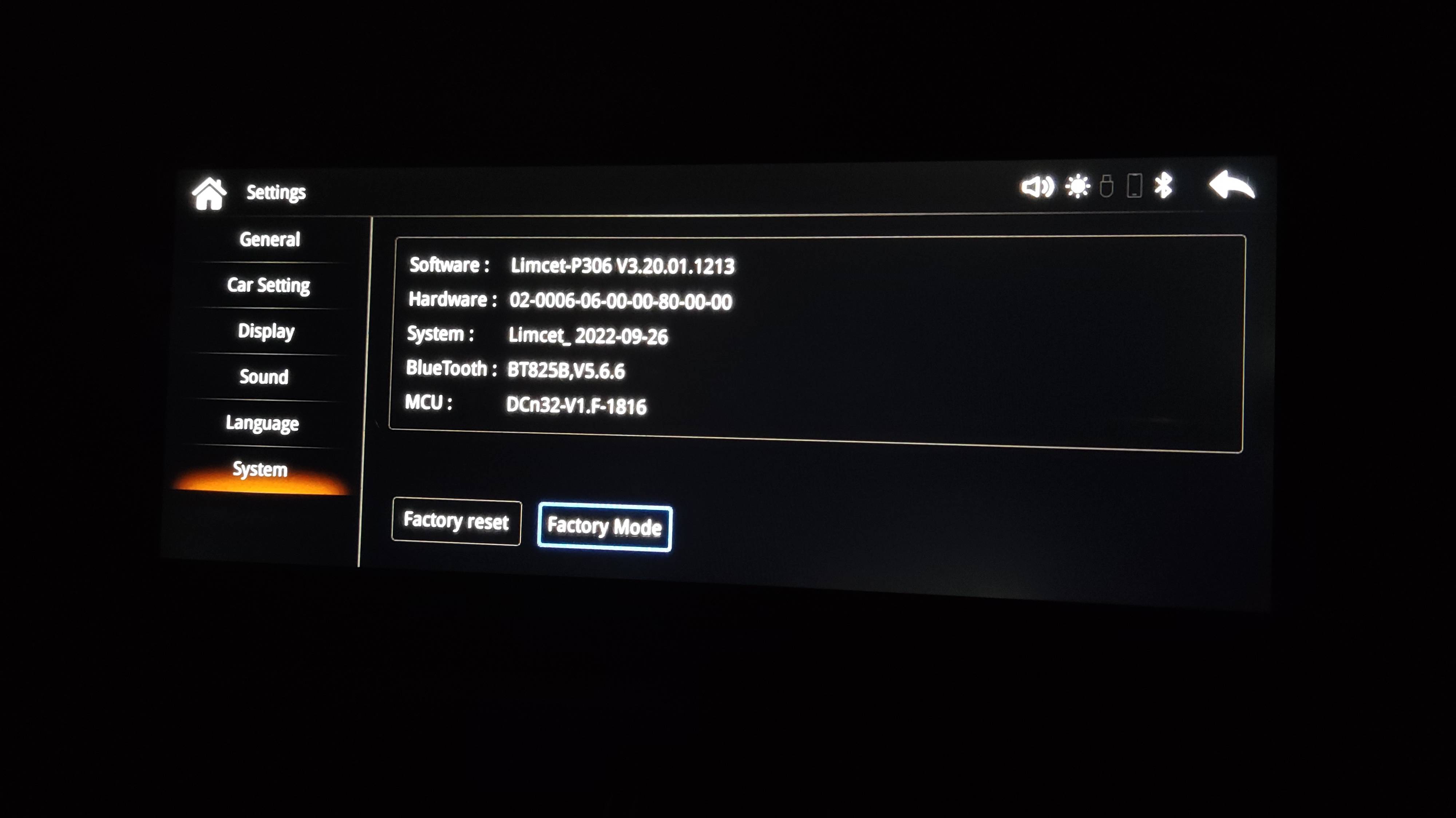

Devi anche accertarti che nelle informazioni del firmware siano presenti 5 righe e non 4.
Uno degli errori tipici di questi box e che non carichino i parametri corretti del bluetooth.
Proverei anche a cancellare la connessione bluetooth e a ricollegare nuovamente il cellulare.
Uno degli errori tipici di questi box e che non carichino i parametri corretti del bluetooth.Visualizza allegato 247008
