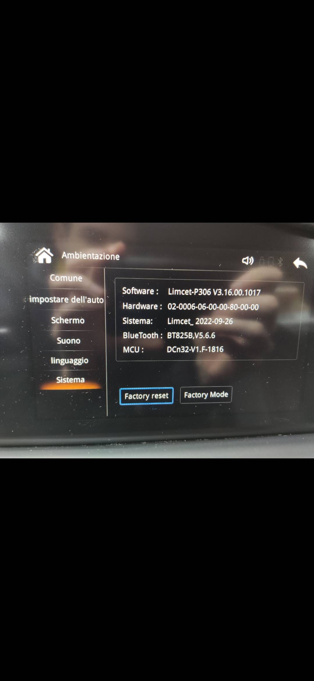

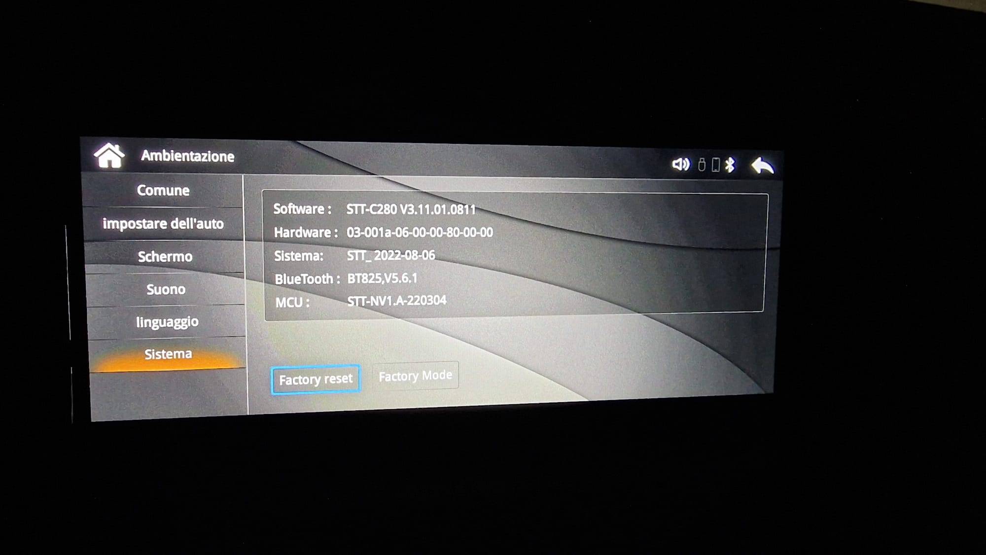

hai confrontato le versioni software con il mio?
ha la stessa versione?

Il software sembra quasi identico al mio. Solo la prima riga, versione software, risulta precedente, ma non credo sia questa differenza a causare il problema.

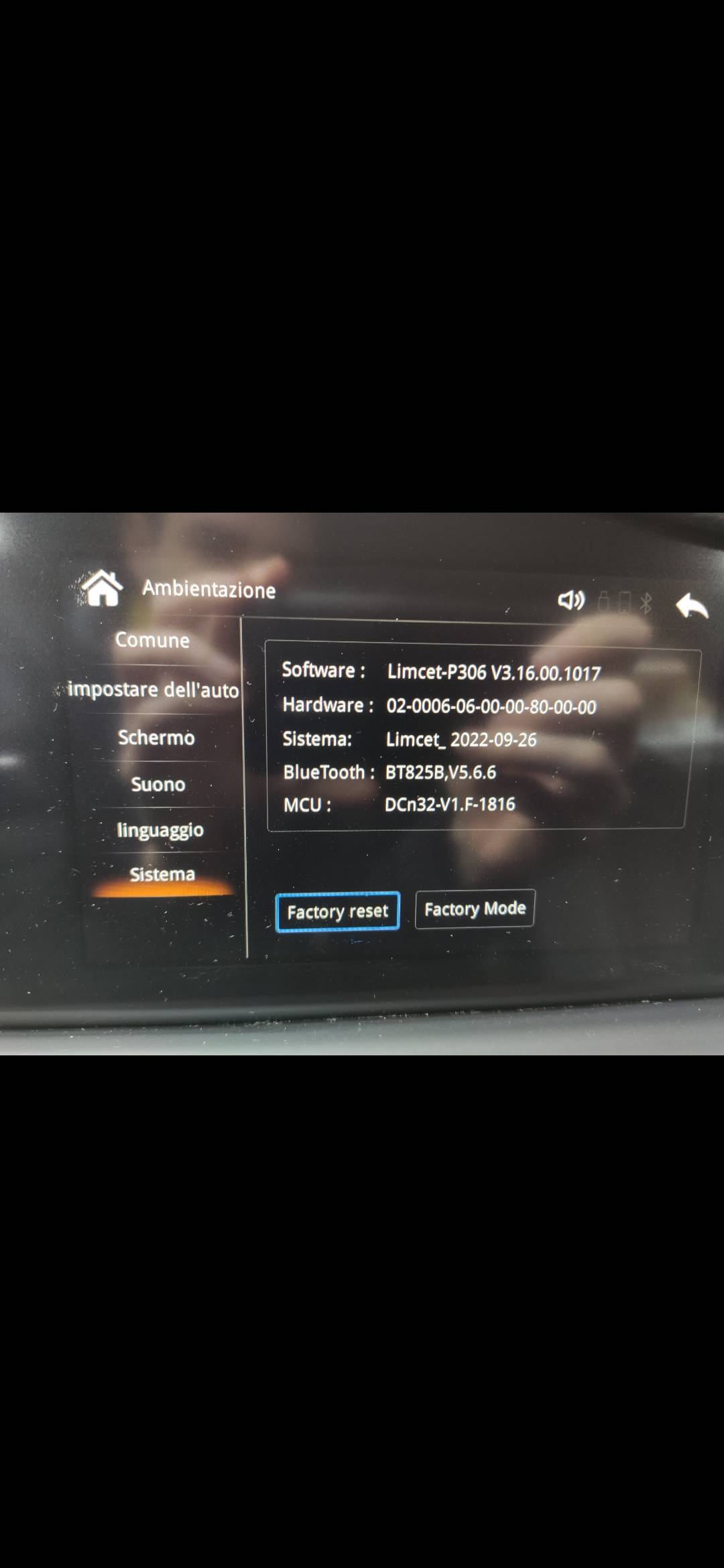

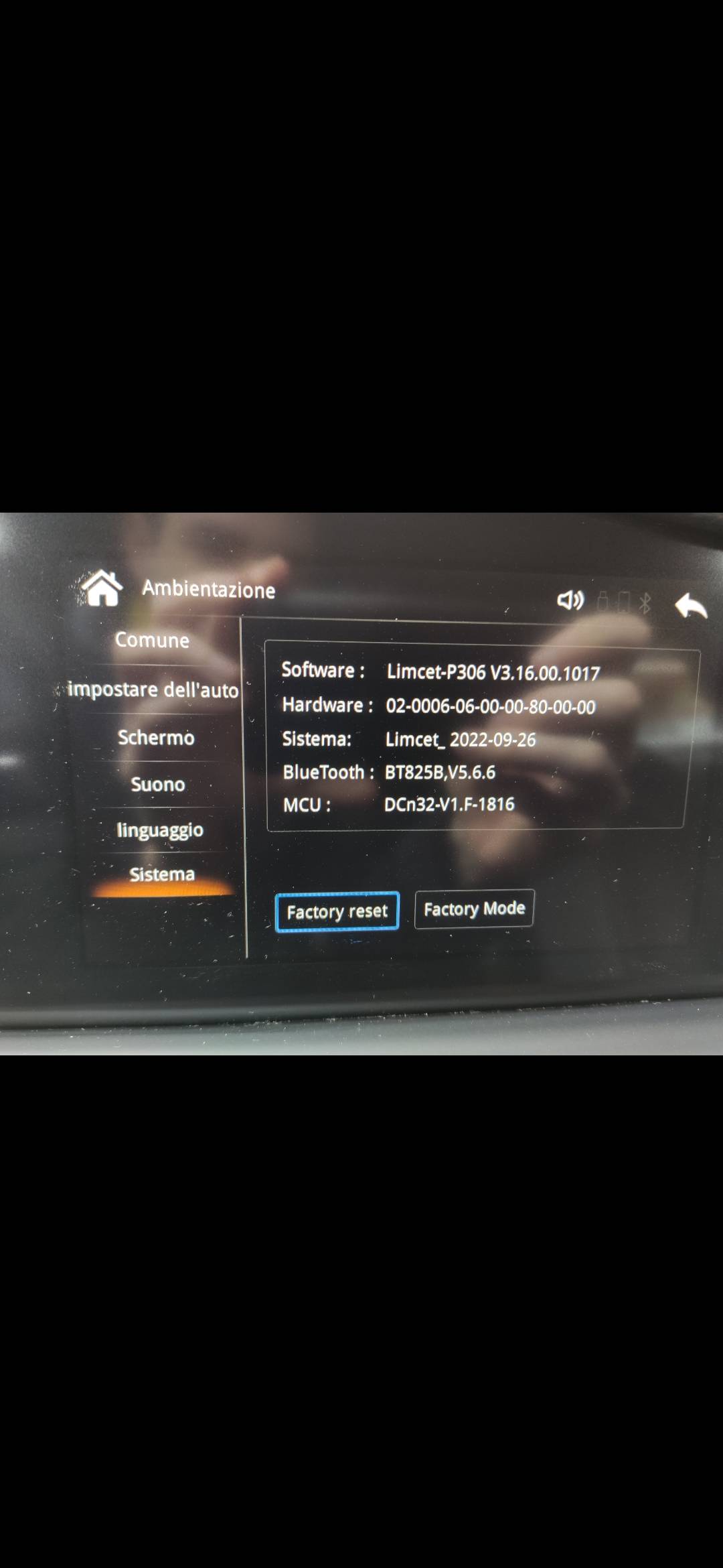

Posto qui sotto lo screen del mio hardware e software.
Idee per risolvere?
