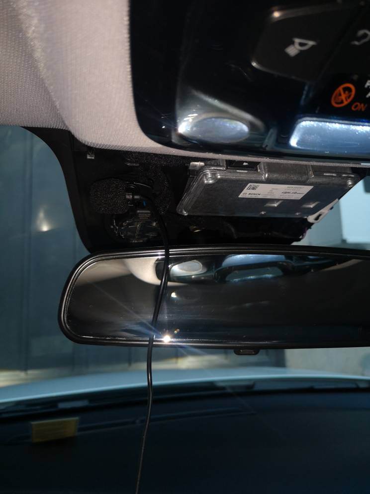

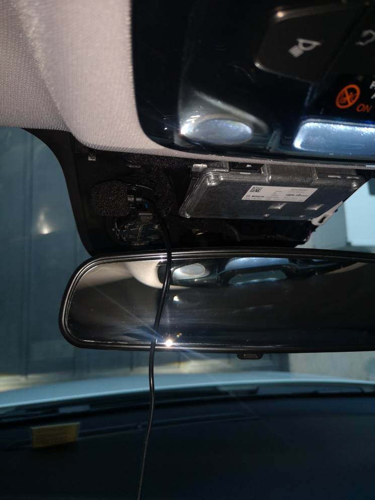

Ecco dove ho montato il microfono, ho usato quello a molletta agganciato ad un fermacavo e poi bloccato con una fascetta da elettricista. A lavoro finito il microfono non è visibile ed è posizionato dietro la griglia di areazione.
Il cavo basta spingerlo con le dita sotto il rivestimento del cielo vettura e poi attraverso il montante si scende giù sotto la plancia.
