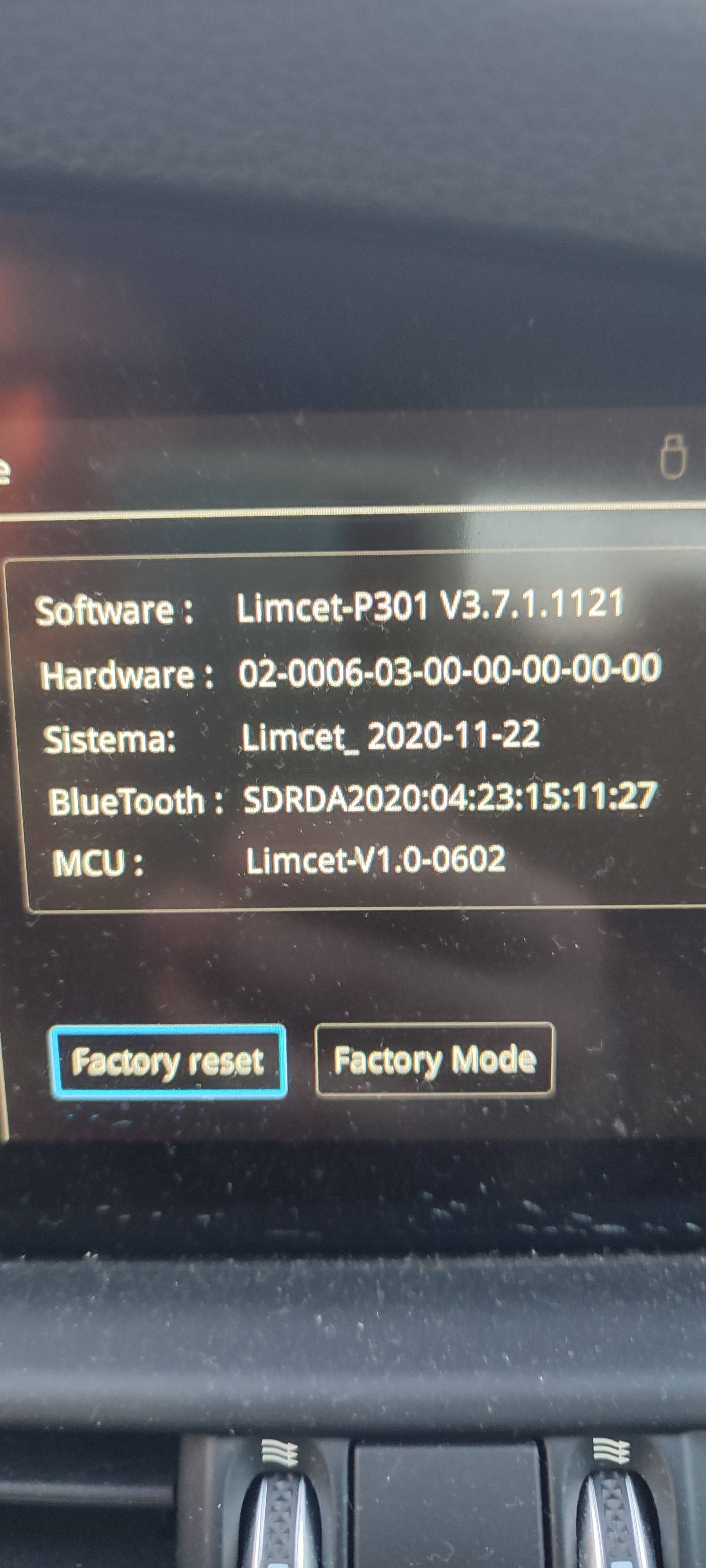

Posto il mio modulo....sperando che qualcuno possa aiutarmi.

Figurati che non e' uscito nemmeno per il V2 con il Limcet p301.... comincio ad essere stufo di questo continuo rimandare

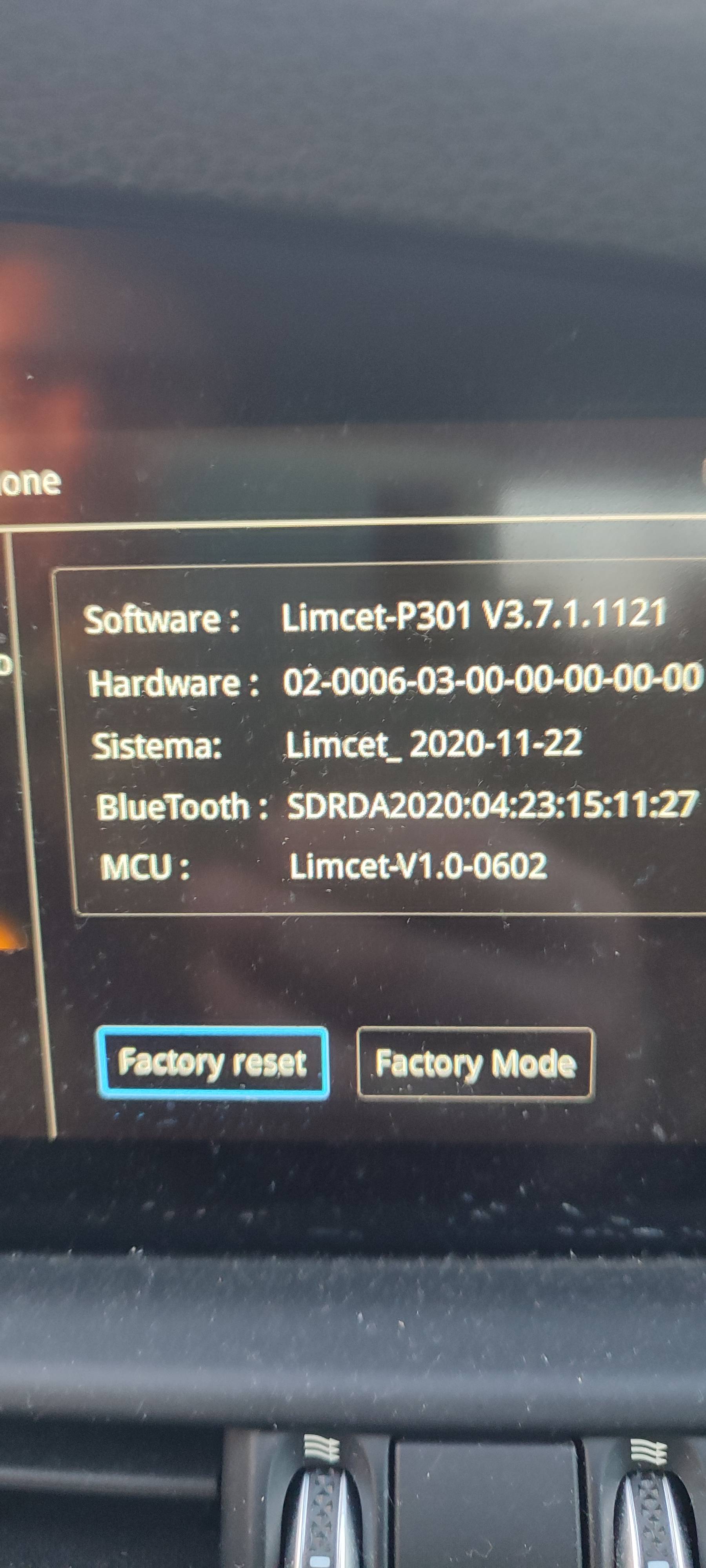

Io sto cercando info file aggiornamenti benedizioni per la mia....posto in allegato.
