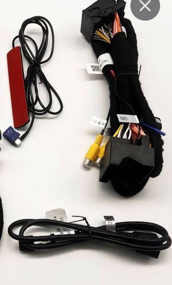

In più cosa divertente...un jack nero scollegato non so di cosa.....e un pezzo rettangolare (bordato di rosso) con un cavo nero che non ho capito cosa sia....vi posto foto tra poco...in compenso dopo aver emesso diverse recensioni al paradiso, sono riuscito ad accede al modulo car play .....e noto che é stato fatto proprio un bel lavoro....un bel lavoro di me...
.i fili non dovrebbero essere lasciati così.il vano dove il modulo é incastonato..inoltre é vicino al pedale della frizione...

raga...parte l ammasso di cavi...ma il microfono e quel rettangolo rosso tipo leva di espulsione per caccia vanno collegati dove🤣🤣🤣scusate se non ci capisco un beato...niente😁😁dopodiché posso rimontare tutto e attendere che la eng apprezzi il mio lavoro....e mi mangi aggiornamento....sennò il modulo glie lo faccio firmare come dico io😁
