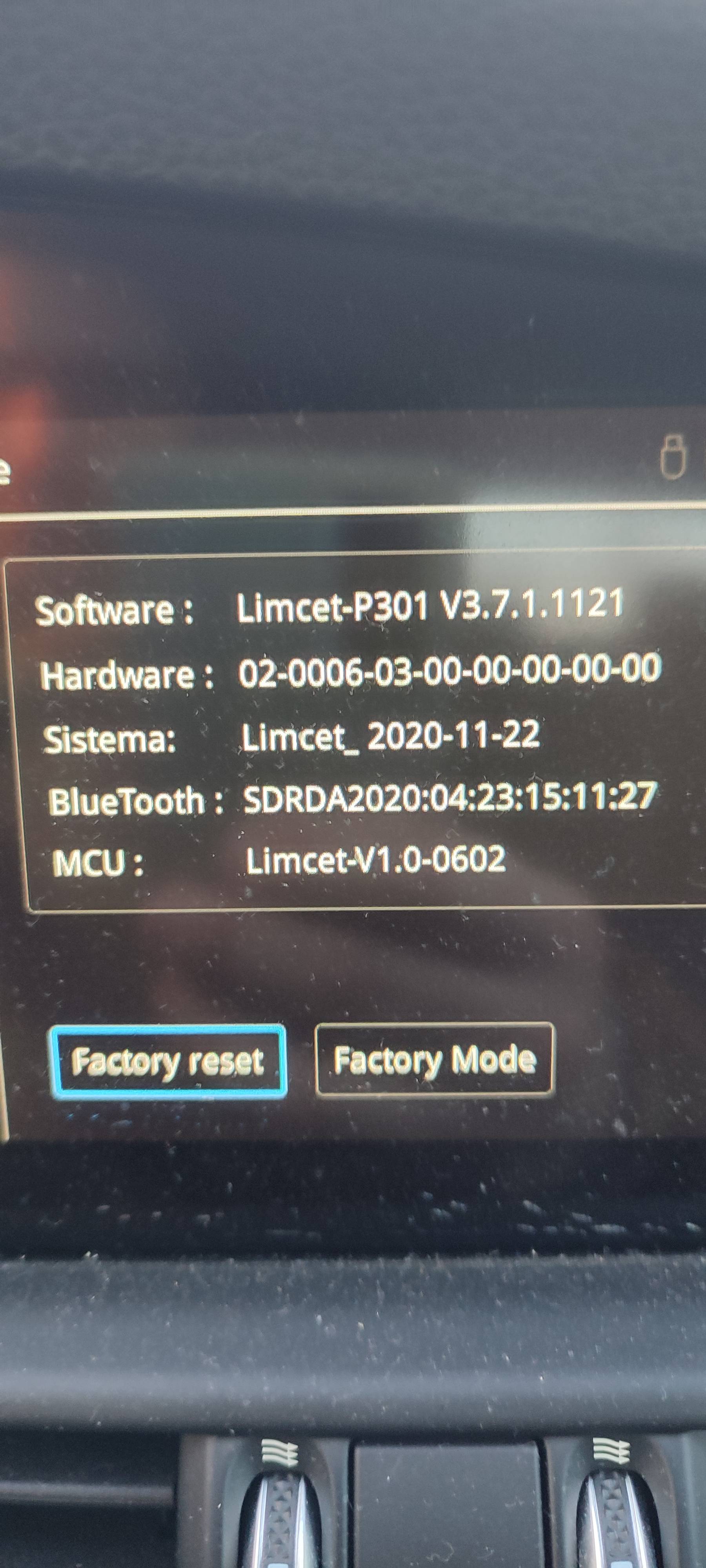

Che versione hai? Software e hardware?
Anche il mio inizialmente si bloccava e si riavviava (o ero costretto a riavviarlo).
Ho risolto con aggiornamento software.
Ti posto foto

Comunque via cavo deve funzionare.....
Proverei a controllare l'aggiornamento di tutte le app che usi con android auto, svuotare la cache e cancellare i dati.
Sembrerebbe parecchio vecchio come software infatti
Il problema in effetti é che non si trova neanche aggiornamento in rete.ho letto che in molti hanno avuto problemi per l aggiornamento in quanto si può ottenere solo dai produttori, i quali chiedono codice prodotto....e va a sapere chi l ha montato😡
La versione e sicuramente vecchia. Non so se questa versione supporti android auto in modalità wireless.
Stranamente ho visto che che la rete wireless rileva carplay etc....
Ma ovviamente ....mi chiede password....😁in ogni caso......per Android auto ho provato con un altro cavo...non originale e molto più economico....pare che fin ora non ci siano stati riavvii strani infothaiment....da come ho capito potrebbe essere un problema di assorbimento che manda in protezione il modulo e di conseguenza infothaiment...
Fin ora la mia esperienza é stata questa..con read mi 10 note pro il cavo originale va in turbo ricarica....quindi suppongo che sia per l assorbimento del modulo...ecco perché vorrei prendere a a wireless
